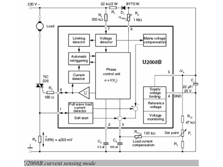

Frage: Kann ich in der unten angehängten Schaltung für eine “Lastunabhängige AC-Drehzahlregelung” mit dem Baustein U2008B statt des Triacs TIC226N auch den Triac BTB 08-800 benutzen, den ich in der Schublade habe?
Ich habe gelesen, dass der TIC 226N vom U2008B mit “negativen Pulsen” angesteuert wird (negativ gegenüber der gerade über dem Triac anliegenden Spannung !?), ist dafür auch der BTB 08-600 geeignet?
