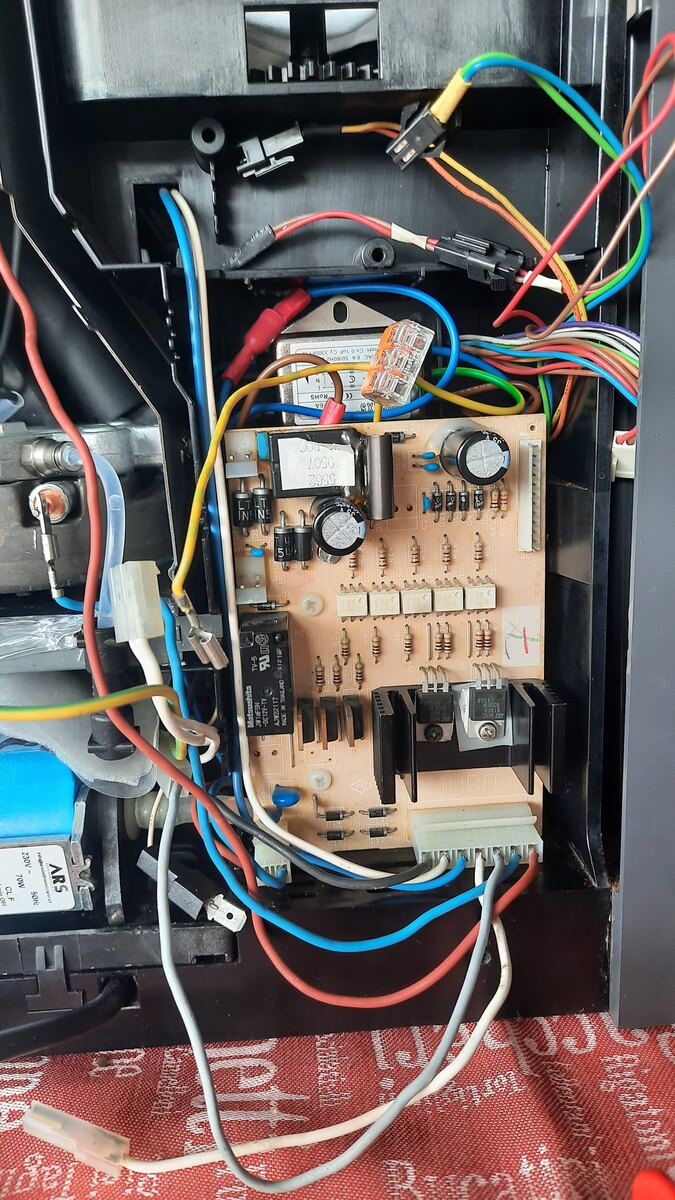

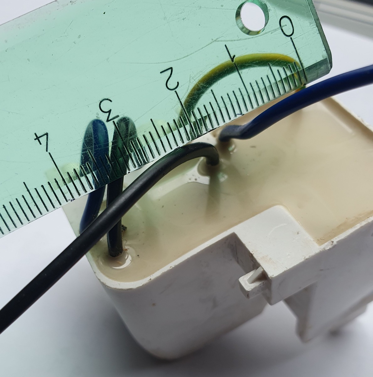

ich habe leider ein kleines Problem mit meiner Kaffemaschine (Jura
Impressa 500).

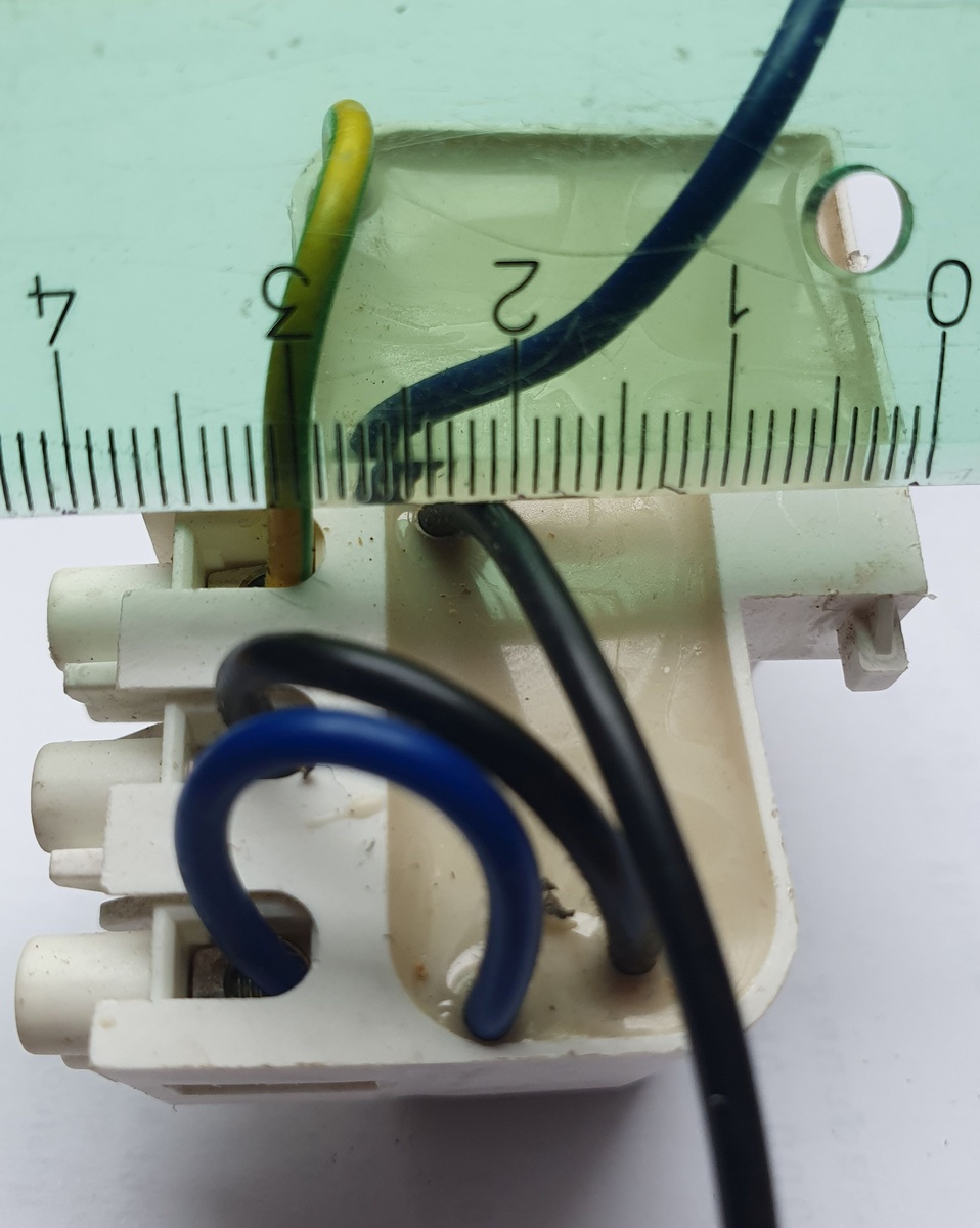

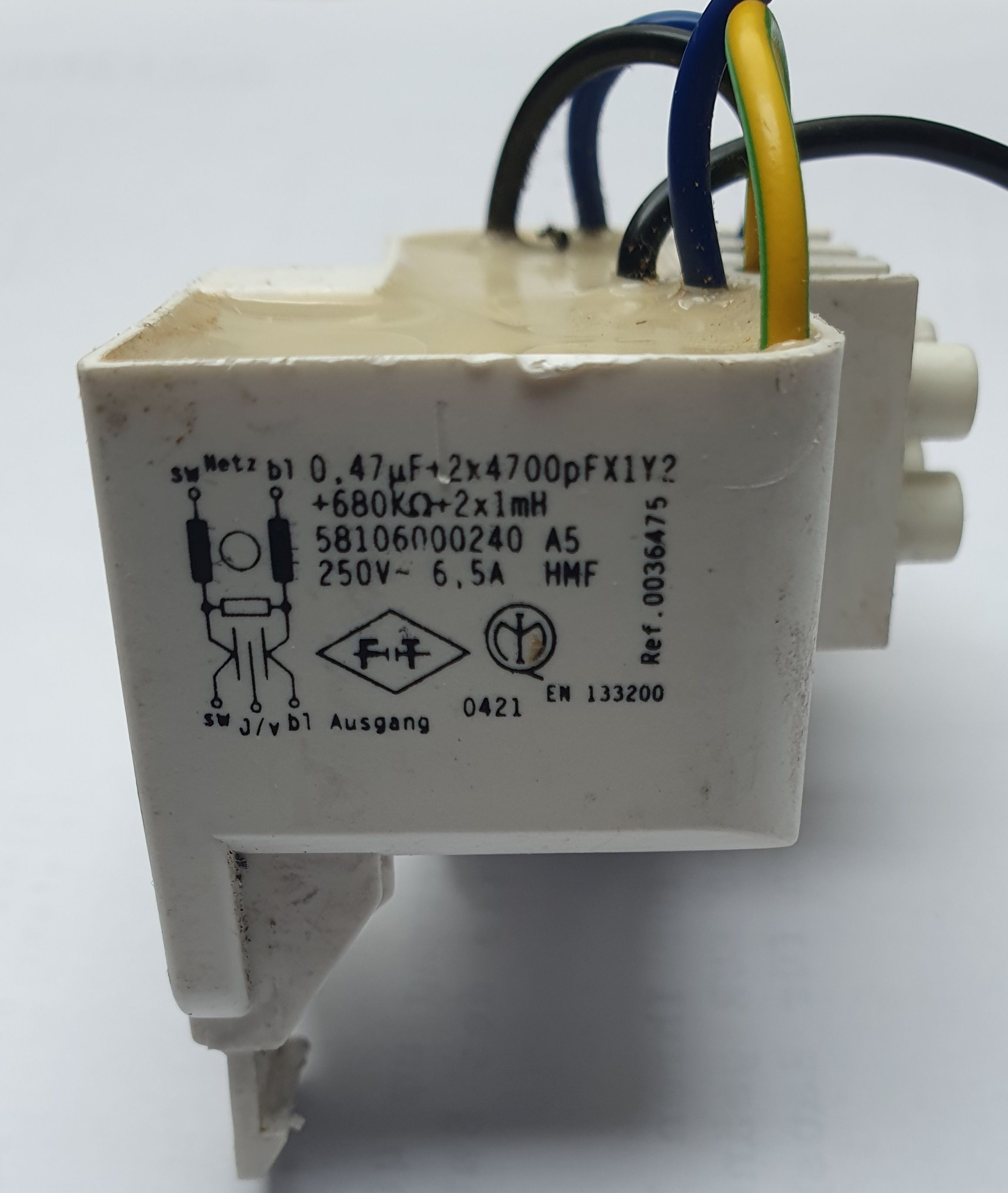

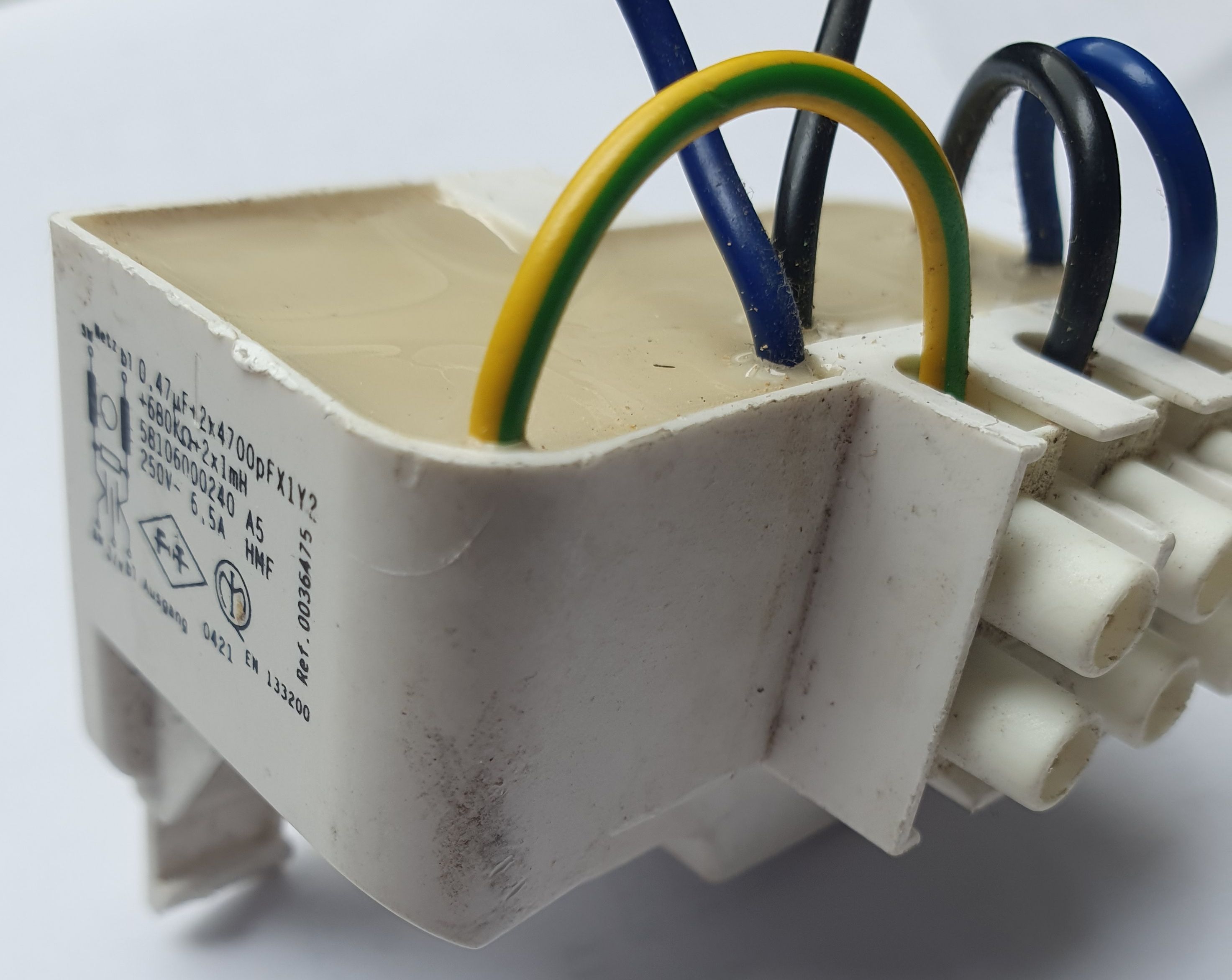

Der verbaute Entstörfilter (siehe Anhang) hat sich leider in Rauch
aufgelöst. Das Problem, es gibt keinen baugleichen Ersatz.
Der bisherige Entstörfilter (Entstoerfilter.jpg) ist folgendermaßen
aufgebaut:
Eingangsseite: Phase + Null
Ausgangsseite: Phase + Null + PE

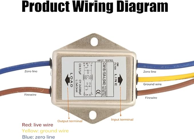

Wie schon geschrieben, leider finde ich keinen baugleichen Ersatz. Ich
bin bei Amazon auf ein anderes Modell gestoßen (Amazon:
https://www.amazon.de/125-EMI-Leistungsfilter-EMI-Filter-Einphasiger-Draht/dp/B0BCKFJ8HX/).
Aufbau Entstörfilter (Amazon)
Eingangsseite: Phase + Null + PE
Jetzt meine Frage. Kann ich alle PE Leitungen auf der Eingangsseite
verbinden bzw. funktioniert die Entstörung dann zuverlässig und sicher?
Ich möchte ungern Amateufunker oder die Bundesnetzagentur stören.
Vielen Dank schon im Voraus.

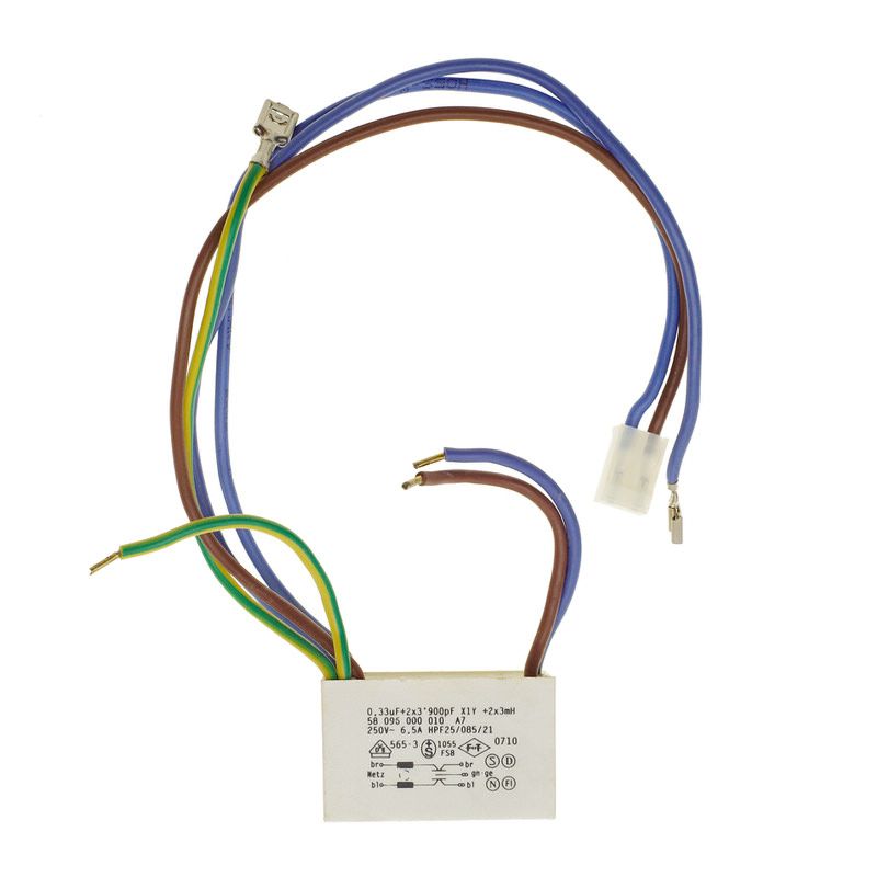

Leider ist schwer einen Entstörfilter zu finden, der einen PE hat und
die Werte des alten Filters (0,3uF + 2x3*900pF und 2x3mH)
Bei Ebay haben die meisten Filter nur Phase+Null. Der PE geht gar nicht
über den Filter.
Hat jemand eine Idee, wie ich mit den Werten möglichst nahe an den alten
Filter herankommen?

von Roland D. (roland_d284)
> über den Filter.
PE ist dafür da, dass Common Mode Störungen, also hochfrequente Ströme,
die in L und N (Geräteseitig) in gleiche Richtung fließen, zum PE
abgeleitet werden und nicht auf L und N ins Stromnetz weitergegeben
werden. Was das bringt, ist möglicherweise fraglich, weil diese
Störungen ja dann eben doch abgegeben werden und abgestrahlt werden
könnten. Wenn das Gerät solche Common Mode Störungen aber gar nicht
erzeugt, ist die Sache auch theoretisch nicht nötig.
Generell kann man sagen: Je höher die Strombelastbarkeit ist, desto
teurer der Filter oder desto schlechter filtert er.
> Filter herankommen?
Der hier kann zwar nur 6A, aber sieht an sonsten schon recht passend
aus:
https://www.amazon.de/EMI-Filter-AC115-Rauschunterdr%C3%BCckungs-Ersatz-Netzfilter-Roboter-Automatisierungsger%C3%A4te/dp/B0C89MBZZF
Gruß, Roland

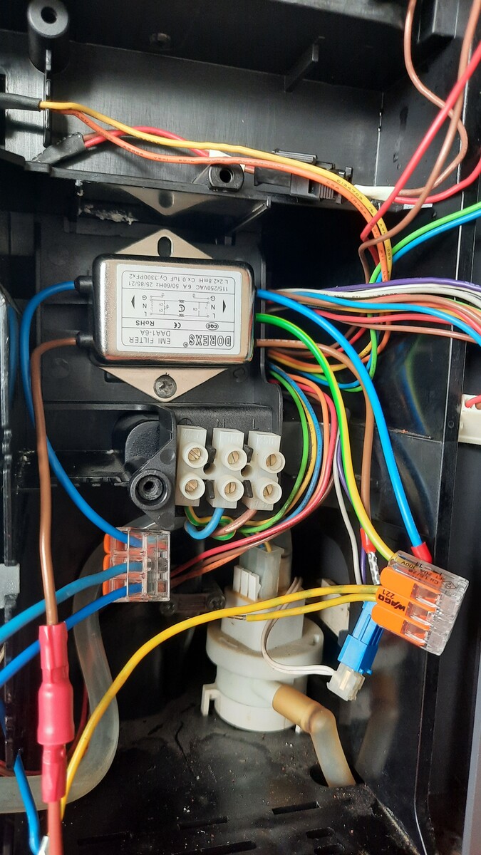

Vielen vielen Dank für das Angebot!! Ich schätze das sehr. Leider passen
die Abmessungen nicht. Der bisher verbaute Entstörfilter ist ein kleines
rechteckiges Kästchen. Das Bauteil von Siemens ist leider zu groß.

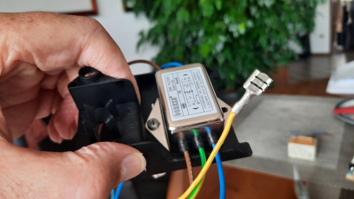

Ich habe jetzt bei Amazon das Produkt bestellt, dass Roland empfohlen
hat (https://www.amazon.de/gp/product/B0C89MBZZF/). Es kommt von den
Werten einigermaßen an den alten Störfilter dran. Von der Größe werden
ich wahrscheinlich eine Lochblechseite wegflexen müssen, dann sollte das
Teil aber super in die Kaffeemaschine passen.
Ich werde berichten.
Danke nochmal und schönes Wochenende.
von Heinz M. (utgmk)
Guten Morgen,
der neue Entstörfilter wurde letzte Woche geliefert und eingebaut.
Die Verkabelung habe ich etwas anpassen müssen. Erde/PE sind jetzt auf
der "Eingangsseite".
Ob das Teil jetzt strahlt/stört oder nicht kann ich nicht sagen. Die
Maschine läuft aber einwandfrei.
Vielen Dank für euere Unterstützung!
