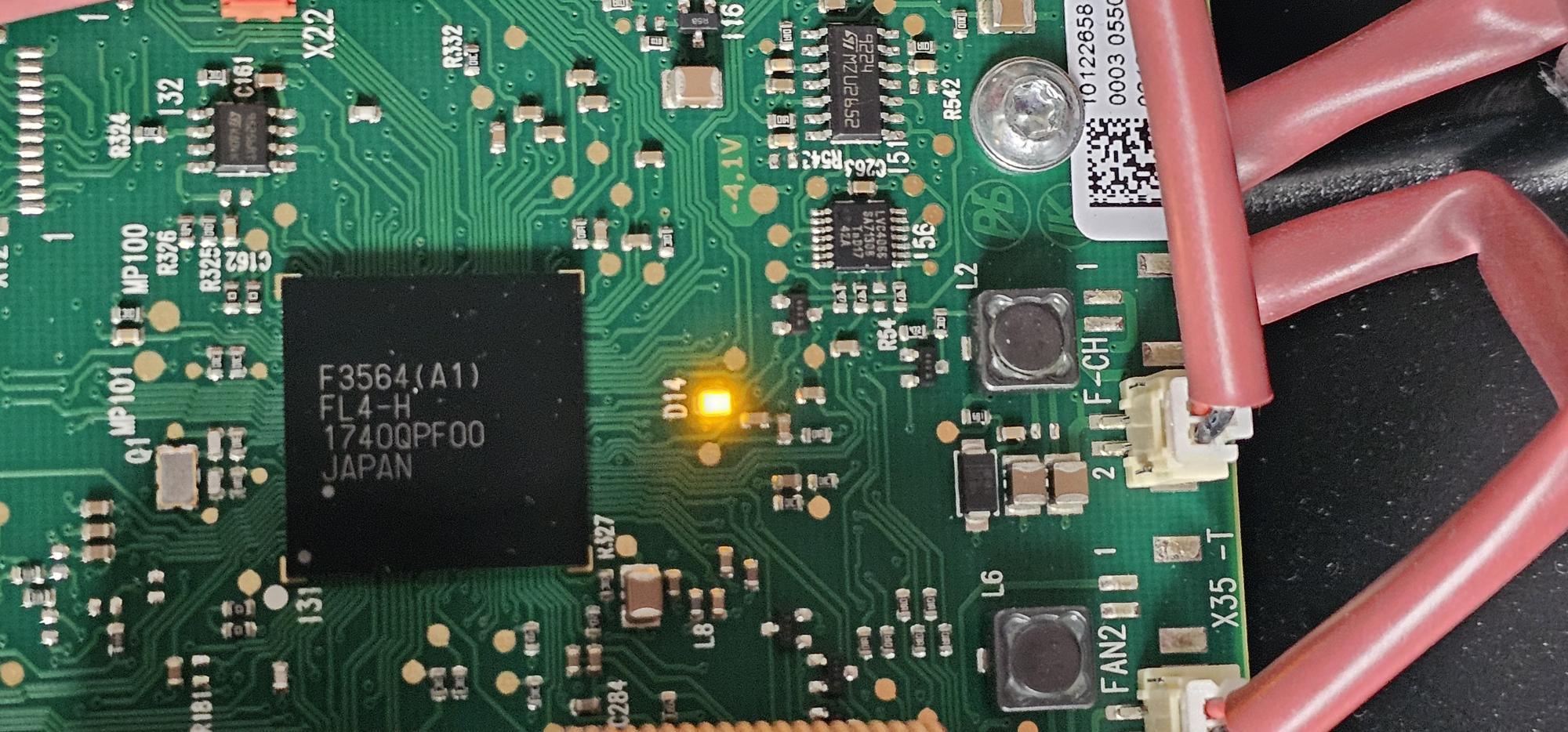

ich habe folgendes Problem, mein Piko 17 vollbringt 2 Monate nach der Garantiezeit, nicht mehr seine Arbeit.
Folgende Angaben zur Anlage: Ost/West mit 19,76 kWp MPP1: 2 x 13 Multistring und MPP2+3 jeweils mit 1 x 13 Modulen.
Letzte Woche ist mir aufgefallen das der Piko 17 am morgen (9 Uhr) keine Erzeugung hatte. RCD und LS-Schalter waren beide noch drin, nach einmaligen neu anschalten, funktionierte dieser wieder. (2 Tage lang)
Seit gestern morgen ist der Wechselrichter noch an und ich kann alle Menüpunkte einsehen, noch dazu gibt es keinen Fehlercode. Aber er fängt nicht mehr mit der Erzeugung an.
DC-Spannung auf den Strings liegt weiterhin an. MPP 2 oder 3 wechseln von 3-8 W.
Mir ist aufgefallen das in der unteren Platine die LED D14 im eingeschalteten Zustand Gelb blinkt. (sehe Bild)
Vielleicht kann mir hier einer helfen und mir verraten ob eine Reparatur sinnig wäre.
