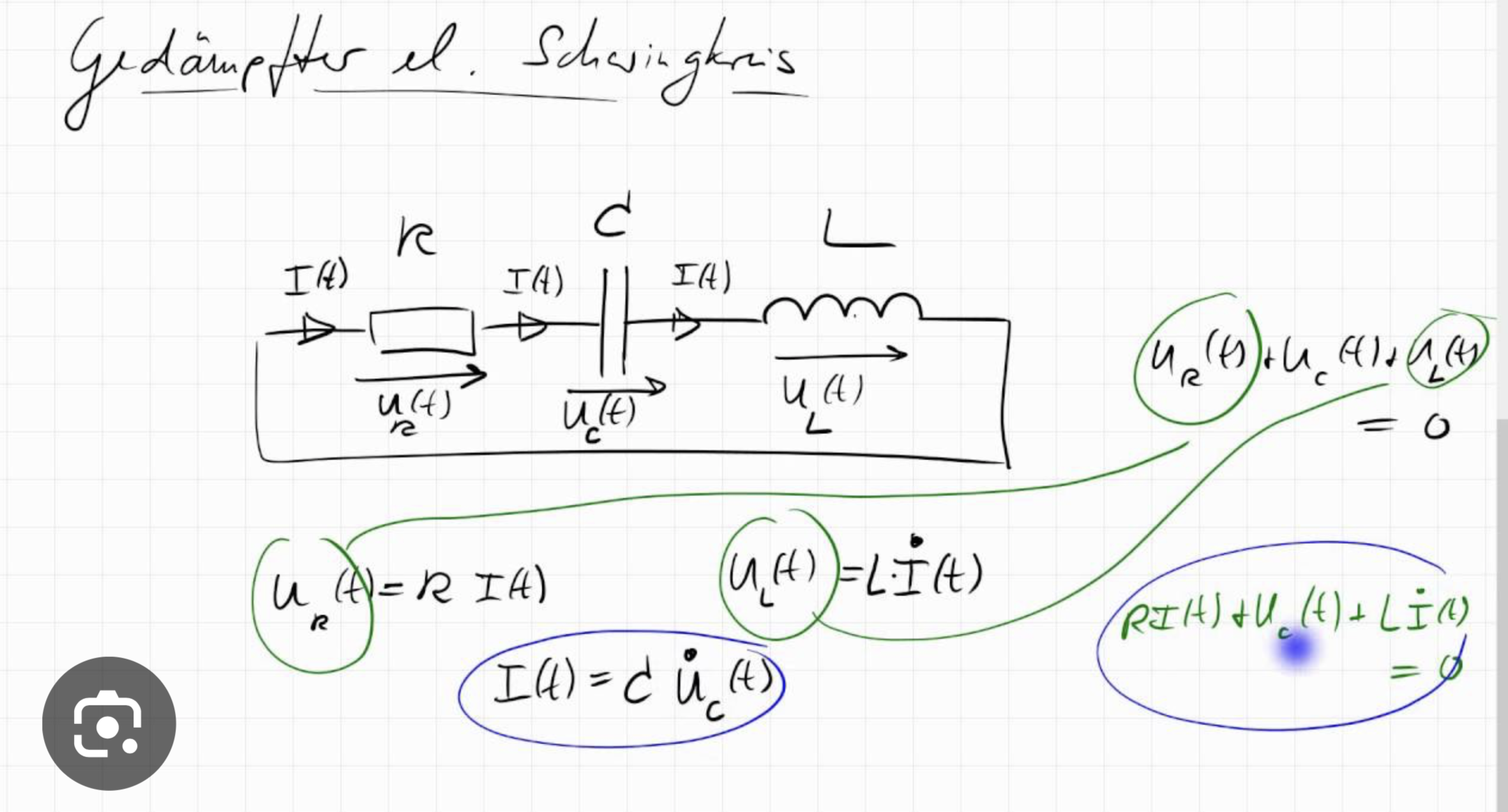

Hi zusammen,
ich versuche diese DGL nachzuvollziehen für nen Bauteilersatz... daß
geling mir nun nicht so.
Die Spannung fließt m.a. flach bei X_L.
Wobei die DGL ja nicht mal eben gleich null gestellt werden kann.....
oder doch?
GRUSS
Manfred.....

Du willst die DGL nicht wirklich mit einem Mikrocontroller lösen, oder
was hattest du da im Sinn?

Moin,
Was könnte dieser Satz bedeuten?
> oder doch?
Wieso, die Summe aller Spannungen in so einer Masche ist Null,
vollkommen richtig.
Nur mit dem was da steht, kannst du nicht Spannungen über der Zeit
berechnen. Es fehlt dir die Information über den Anfangszustand. Also
zum Beispiel ein i(0)=42A.
Gruß, Roland

der gedaempfte Schwingkreis :
  X'' + a1 X' + a2 X = 0
mit a2 setzt man die Frequenz, mit a1 die Daempfung.
die Loesungen : sin( sqrt(a2) t)  oder so..
