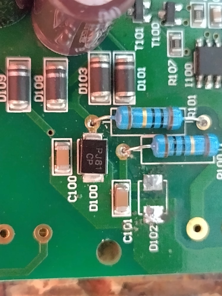

Hallo, suche dieses Bauteil PJ81CP oder Vergleichstypen finde einfach
nichts.
Bauteilgröße ist ca. 5.0x3.6 mm.(Bin von Schottky ausgegangen weiß es
aber nicht )
Danke für die Hilfe
Christoph

Für einen Mikrocontroller oder digitale Elektronik hat das Teil zu wenig
Pins.
"D100" lässt schon ohne Kenntnis des Bauteils auf irgendeine Art von
Diode schließen, vielleicht TVS.
H. Hinz ist bestimmt gleich da ;-)
p.s. Der R101 sieht halb ausgelötet aus.

Christoph F. schrieb:
> PJ
Panjit
> 81
Datum
> CP
Wenn es SMB ist
P6SMBJ36AC
wie auch bei praktisch allen anderen Herstellern sich eine 36V Transzorb
dahinter verbirgt
von Jens G. (jensig)
SMBJ36CA
von H. H. (Gast)
>> PJ
> Panjit
Hätte ich auch gesagt.
>> 81
> Datum
Ist aber bei Panjit 4-stellig.

Hallo, vielen Dank erstmal hab mir jetzt mal SMBJ36CA bestellt.
Gruß Christoph
