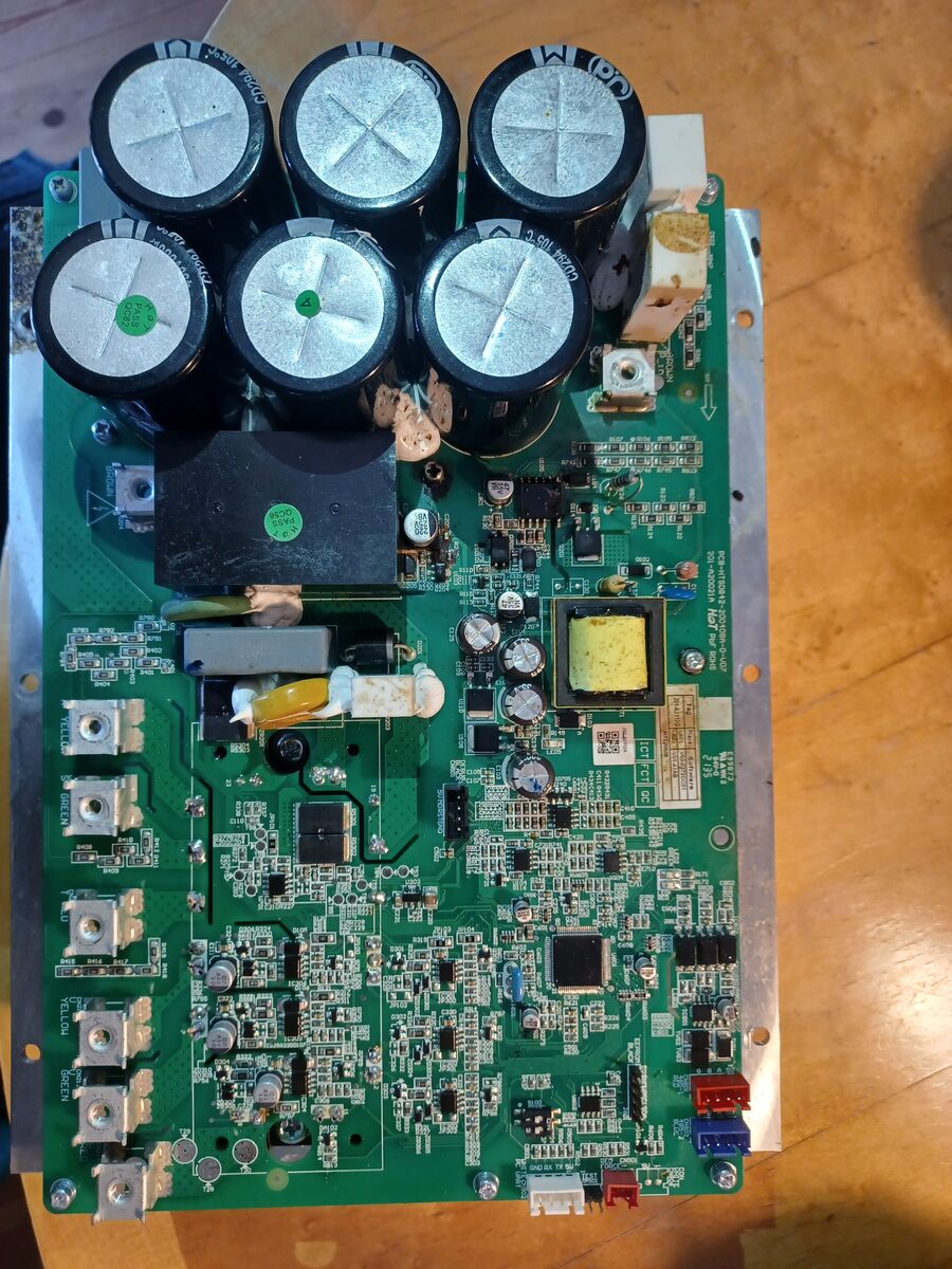

Hi, Vielleicht kann mir ja jemand von euch helfen:

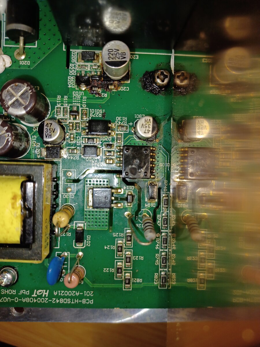

Eine Maus hatte sich auf der Treiberplatine einer Wärmepumpe heimelig gemacht und entsprechend ist der Start erstmal mit dem Knall eines explodierenden Bauteils (U105, rechts unterhalb des Elkos) begleitet worden.
Der Hersteller dieses wunderbaren Stücks Chinaware hat die Platine selbst zugekauft und kann weder einen Ersatzteil noch eine technsiche Zeichung aufstellen. Kann mir jemand weiterhelfen was das für ein Bauteil ist?
LG Rafael
Das wird schwierig. Fürchte da kann man nichts erkennen, selbst wenn die Bildqualität noch besser sein könnte. Raten wird auch nicht helfen. I.d.R. sind da Folgefehler, mehrere Bauteile betroffen, auch solche denen man es nicht direkt ansieht. Da wirst du doch mit dem Hersteller / Lieferanten / Verkäufer versuchen müssen was ranzukriegen...

Nur uns nicht :-) Dann mache doch das, was viele hier tun, wenn ein Netzteil unwiederbringlich hinüber ist: Trafo auslöten und Primärseite lahmlegen. An der Sekundärseite dann Spannungen eines externen Netzteils einspeisen. Die Herausforderung besteht darin, die Höhe der benötigten Spannungen rauszufinden.
