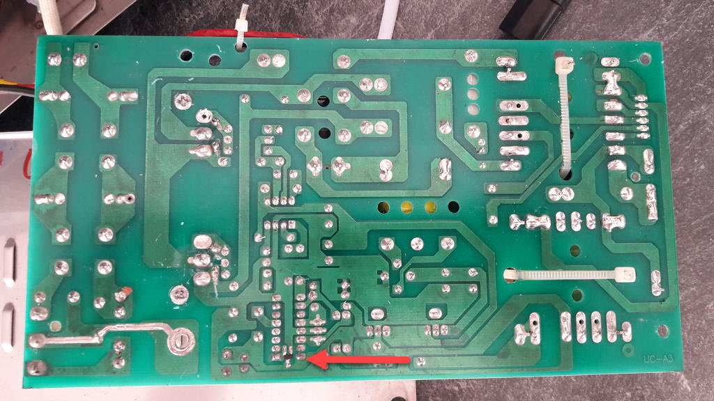

Liebe alle
habe ein defektes Emmi 12 HC erstanden und wahrscheinlich sind auch die Mosfets durch, die Sicherung auf dem Mainboard ist ebenfalls durch. Leider habe ich auf der Platinenunterseite das kleine schwarze Bauteil (siehe Bilder) abgeknipst in der wirren Vorstellung das gehöre da nicht hin. Das Board hat klare Spuren von schon mal arbeiten daher dachte ich das soll da nicht hin. In euren Beiträgen erkenne ich das Teil jedoch wieder und denke das gehört zu den ICs jedoch ist es interessanterweise auf der anderen Seite angebracht. Leider kann ich auch nicht mehr entziffern was es für ein Bauteil ist. Könnte jemand bitte mir die Bezeichnung auf dem Bauteil nennen oder weis sogar was es ist? ICh denke es wird das gleiche oder ähnliche sein für die anderen Modelle. Das wäre wirklich hilfreich. Merci

Liebe alle vielen Dank für die Hilfe. Ich konnte auf dem Bauteil nun den folgenden Code entziffern: AHAA und damit wäre das Bauteil ein IC RESET CIRC MPU SOT23-3 oder IC MPU SUPERVISORY. Ich probiere das jetzt mal aus. Alternativ nehme ich den Transistor. Ich werde berichten.
