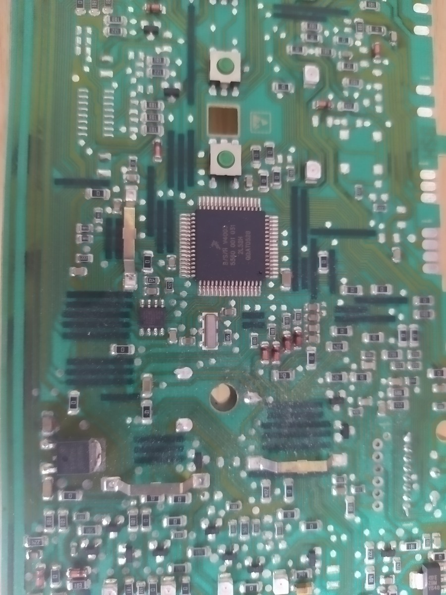

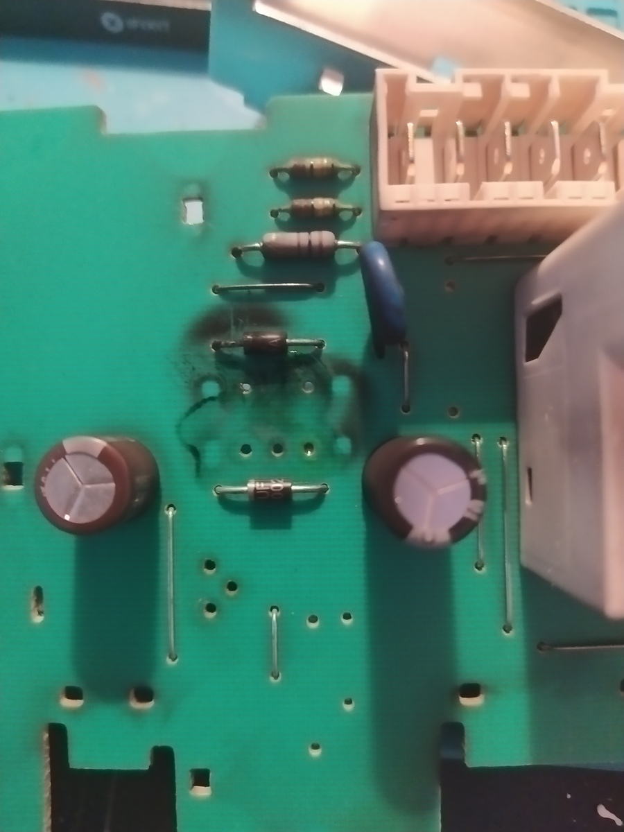

die genannte Waschmaschine "geht nicht".

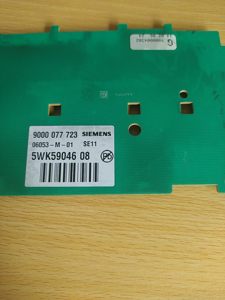

Es funktioniert kein Waschprogramm, Bedienelemente funktionieren und geben vernünftige Displayausgabe, also habe ich zur Eingrenzung das "einfachste" gewählt, nämlich "Abpumpen".
Es klickt die Türverriegelung, dann klickt eines der drei Relais an und nach 1 Sekunde wieder aus, Pause für eine halbe bis ganze Minute, dann wieder Ein und Aus. Danach blinken die oberen 3 LEDs "schleudern", "spülen" und "waschen". Im Handbuch gibt es dafür keinen Eintrag.

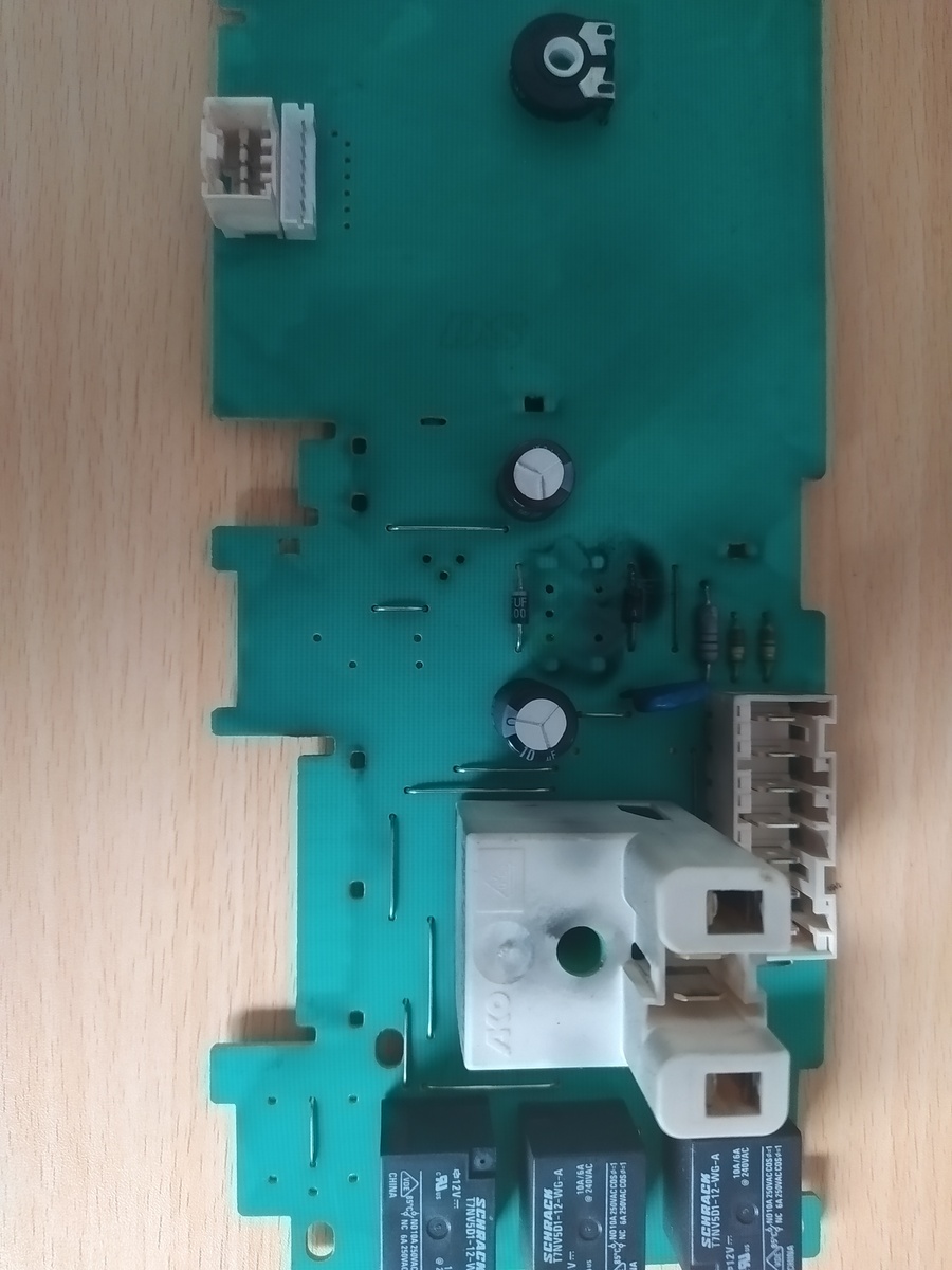

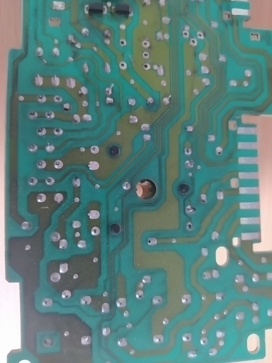

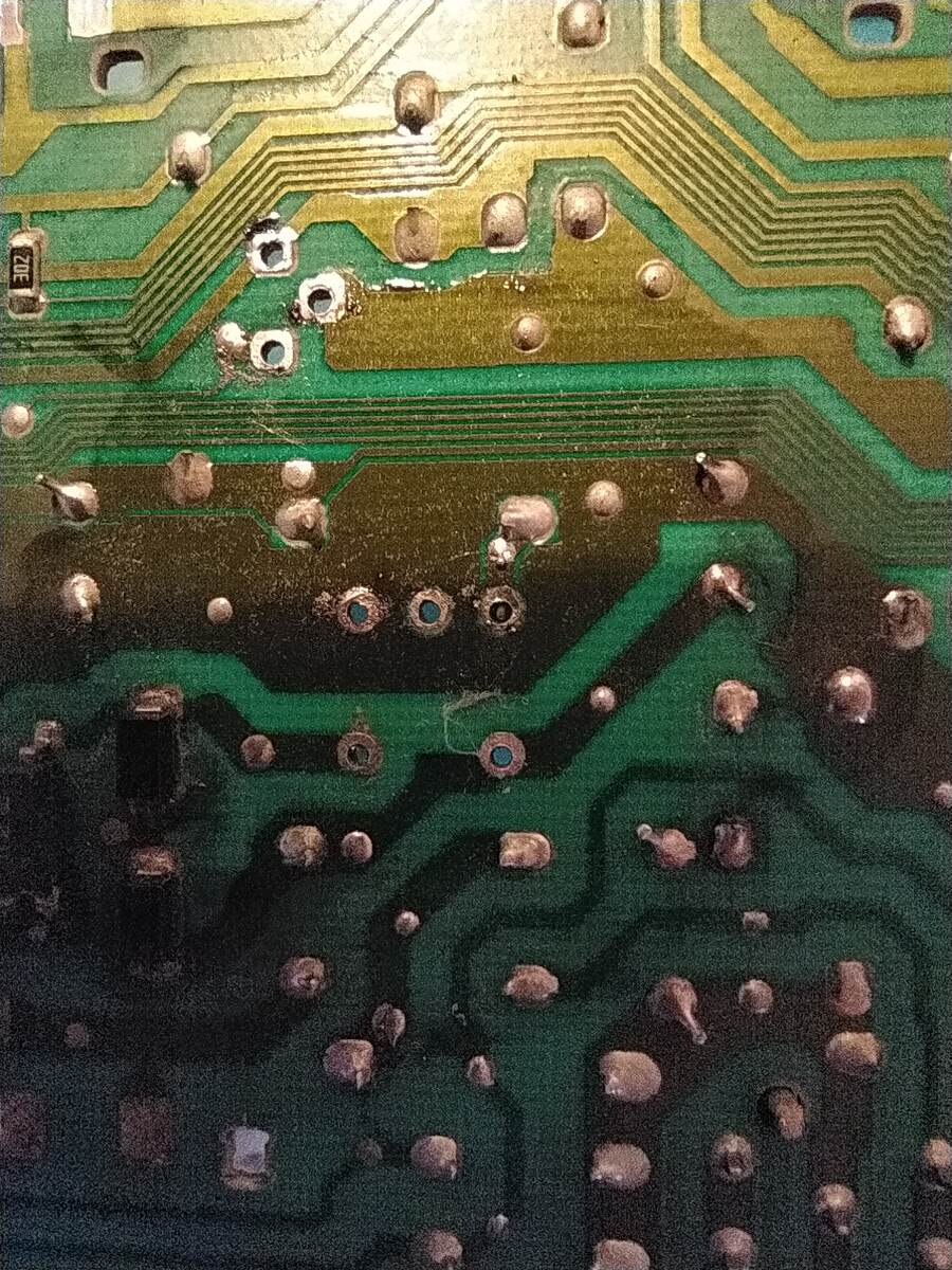

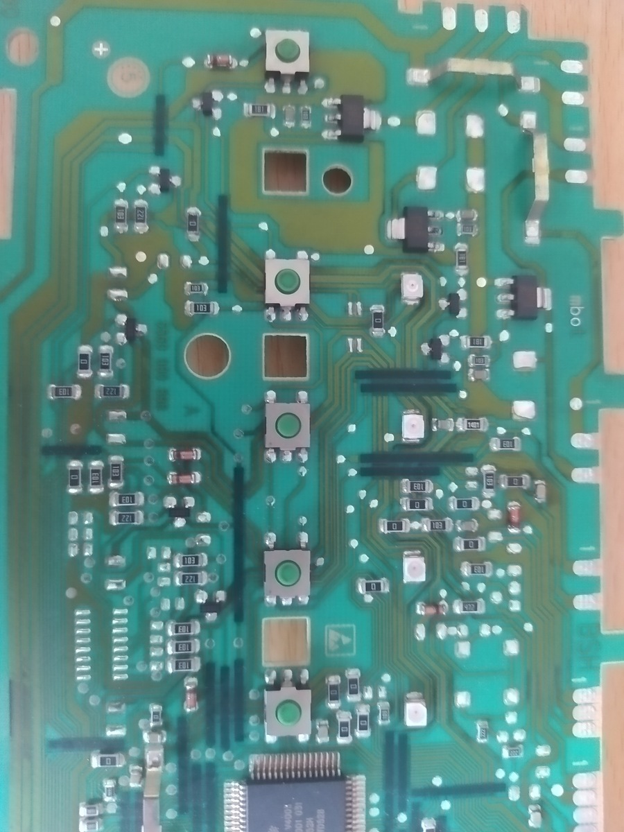

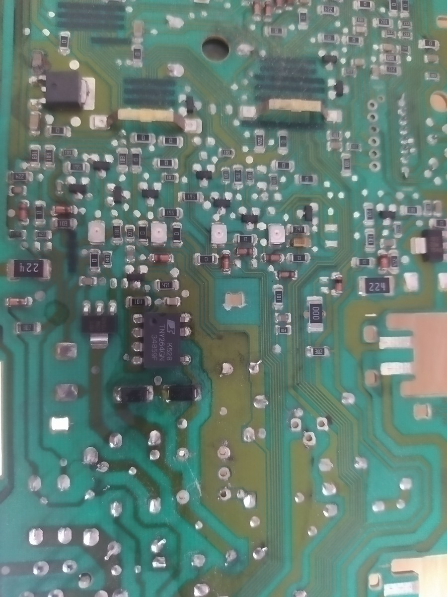

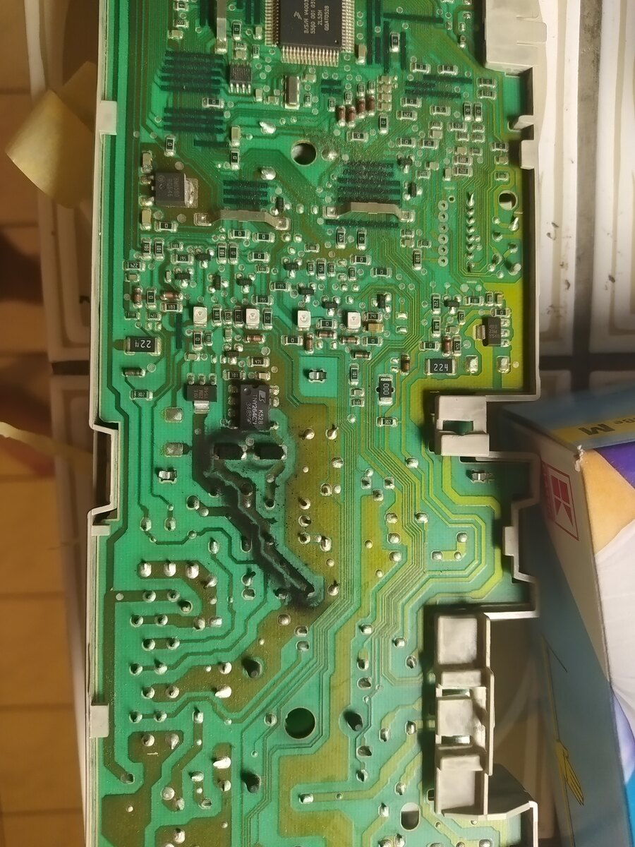

Ein Aufmachen der Platine präsentiert die angehängten Bilder (Vor- und Rückseite derselben Stelle. Die "verkohlte Linie" auf der Rückseite (die SMD bestückte Seite) ist interessant, ist aber keine Leiterbahn und zu reinigen. SMD Dioden neben dem K528 IC ( https://www.reichelt.de/ac-dc-offline-schalter-lp-85-265-vac-9w-smd-8b-7-tny-264gn-p217369.html )sind auch nur dreckig, messen in Ordnung (Abfall eine Richtung, nicht durchgängig andere).
Am IC keine optischen Beschädigungen.

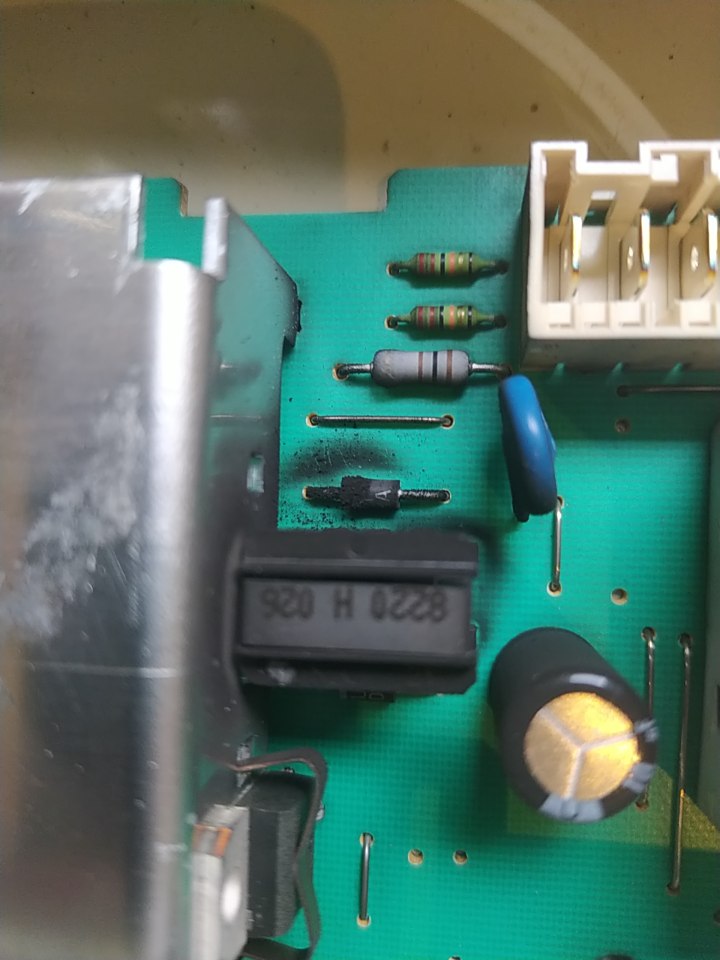

Andere Seite, Varistor(?) in blau sieht optisch okay aus, Diode auch nur dreckig, und misst in Ordnung.
Ich nehme an der Spulenkörper (8220...) ist ein Trafo zur Spannungsbereitstellung, ist auch der einzige auf der Platine.
Ich habe den IC am Kühlkörper demontiert, es ist ein Triac ( https://www.reichelt.de/de/de/triac-600-v-16-a-50-ma-snubberless-to-220-btb-16-600bw-p111172.html?r=1 ), (gemessen nach Entlöten) A1 und A2 nicht leitend, zwischen A1 und GND 70Ohm, A1 und A2 offen, A2 und GND offen. Keine sichtbaren Defekte. Ist der in Ordnung?
Ich bin etwas von dem Schmutz verwirrt, denn er sieht wie magischer Rauch aus, ich kann aber bis jetzt keinen Austrittspunkt sehen (auch nicht unter dem Auflichtmikroskop). Einfach Dreck und es ist eine falsche Fährte? Dann wäre meine Vermutung eines der Relais. Die würde ich dann als nächstes Auslöten und mit 12V Testspannung durchmessen. Wären die in Ordnung, würde ich auf einen Defekt der Absaugpumpe tippen.
Ich hoffe jemand kann mir Tipps oder sonstige Hinweise geben. Vielen Dank!

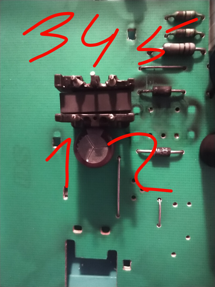

Messungen vom ausgebauten Trafo, ich hatte deine Antwort da noch nicht gesehen.
3 5: 3 Ohm 1 2: 6 Ohm
1, 2, sind zu 3 und 5 offen. 4 zu überall offen. 4 ist auf der Platine nicht angeschlossen, 3 und 5 sind auf der Platine im Layout getrennt. Ich reiche ein Bild nach.

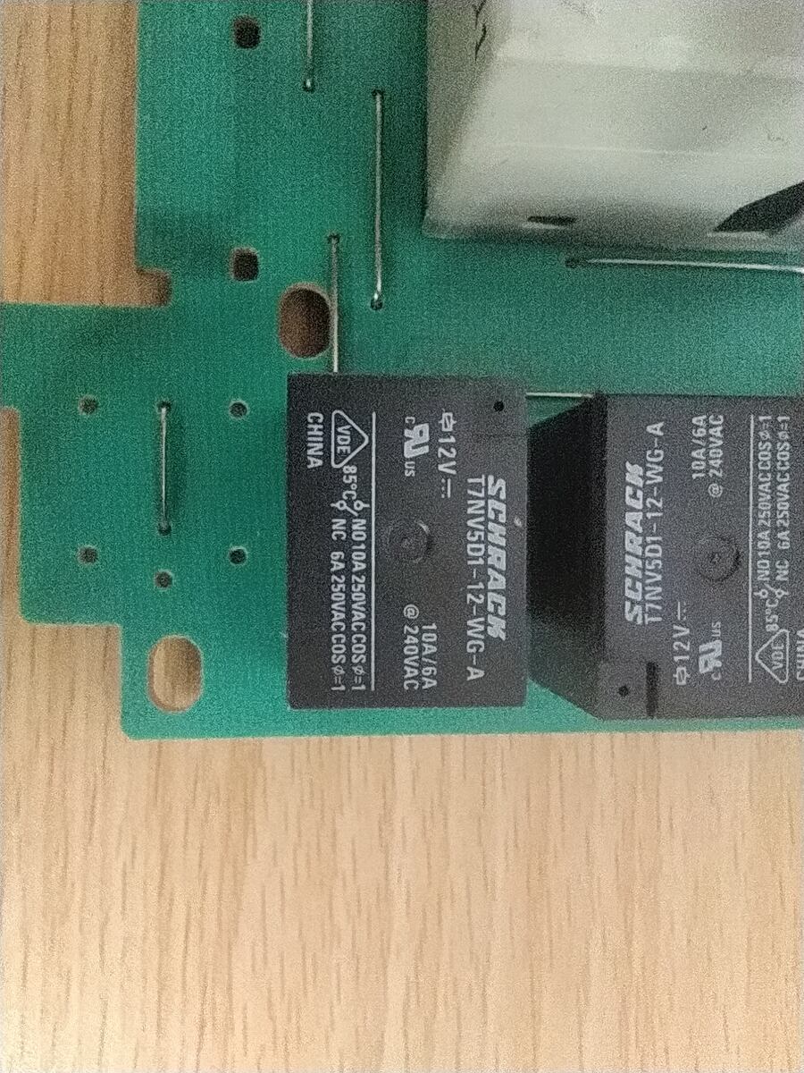

Ich habe jetzt auch noch mal die Relais ausgelötet und einzelnd bestromt und bemessen. Schalten gut durch. Also die Platine ist meines Erachtens nach wirklich in Ordnung. Dann gucke ich mir jetzt entsprechend deines Ratschlages den Motor an (und die Ablaufpumpe). Ich wollte das vermeiden, weil das entsprechend aufwändig ist.
Vielen vielen Dank dir für deine Hilfe!
OP #7683876

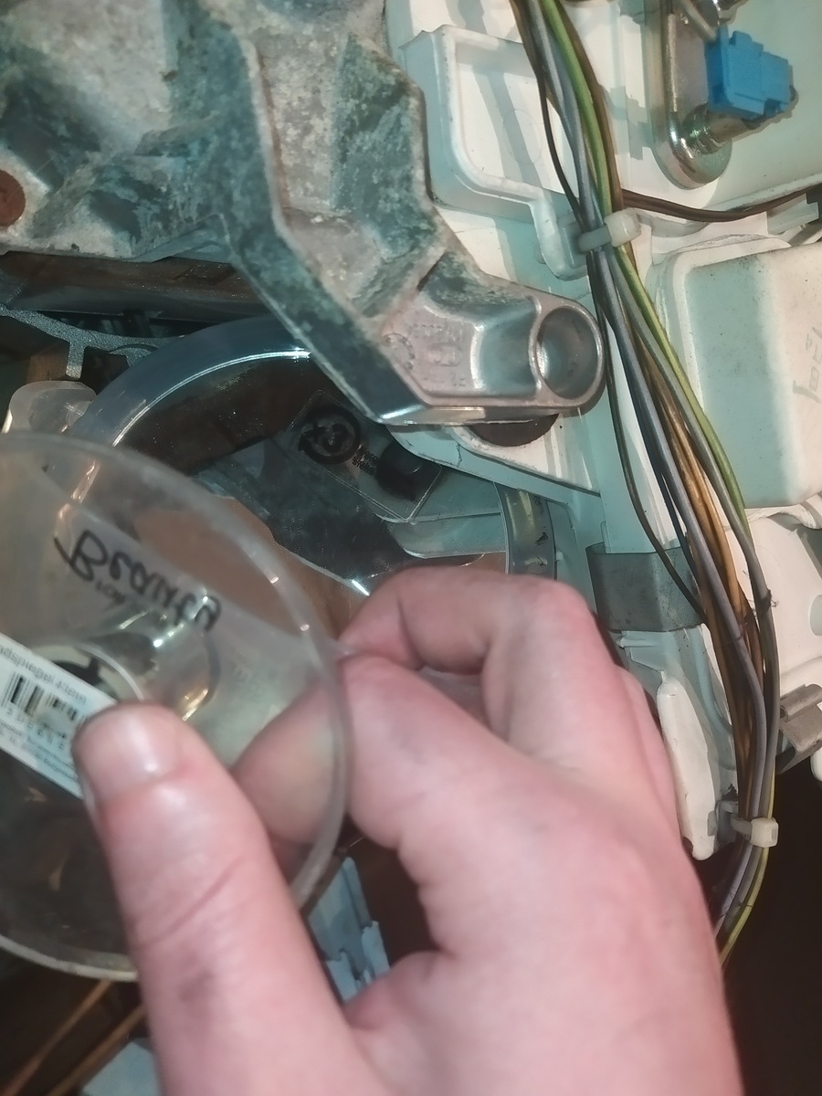

Hallo nochmal,

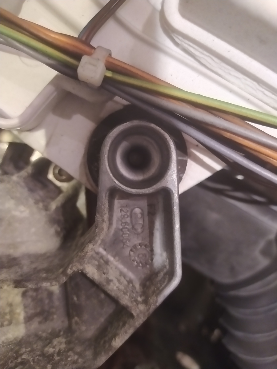

ich konnte die Kohlen ausbauen, ein halber cm war noch übrig, die müssen also ersetzt werden.
Allerdings werde ich es nicht schaffen neue einzusetzen, dafür müsste ich zur besseren Handhabung den Motor ausbauen, oder die Bodenplatte abschrauben. Die Schrauben der Bodenplatte sind teils festgerostet (ich habe sie trotz mehrstündigem beidseitigem Einweichen in WD40 noch nicht gelöst bekommen), gleichzeitig hat der Motor selber keine ersichtlichen Schrauben. Ich habe mal Bilder angehangen. Bilder von ähnlichen Aufbauten konnte ich nicht finden. Oben ist einfach ein Loch, und unten ein Zylinder.
