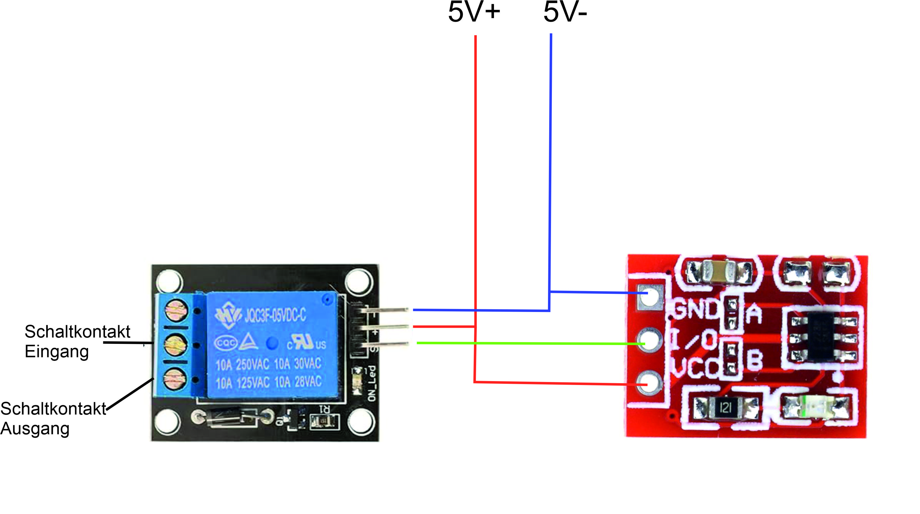

von Werner M. (werner7272)
ich habe mal im Anhang dargestellt wie ich die Bauteile:
https://www.amazon.de/gp/product/B07Z4GF6GG/
und https://www.amazon.de/gp/product/B07BVXT1ZK/
verkabeln würde.
Ziele ist es, dass bei Auslösen des Kapazitiven Tasters die beiden
Schaltkontakte auf Durchgang schalten und beim Loslassen wieder
unterbrechen.
Ist das so richtig?
LG Werner
von Monk (Gast)
Werner M. schrieb:
> Ist das so richtig?
Sieht gut aus.
Aber ändere die Beschriftung von "5V-" zu GND. Denn wenn zwischen 5V+
und 5V- hättest du insgesamt 10V, was bestimmt nicht gewollt ist.
Ob das Relaismodul wie gewünscht schaltet, oder umgekehrt, kann ich
nicht einschätzen. Da gab es in der Vergangenheit unterschiedliche
Modelle. Aber wahrscheinlich ist das letztendlich egal, denn das Relais
hat ja einen Öffner und einen Schließer Kontakt.

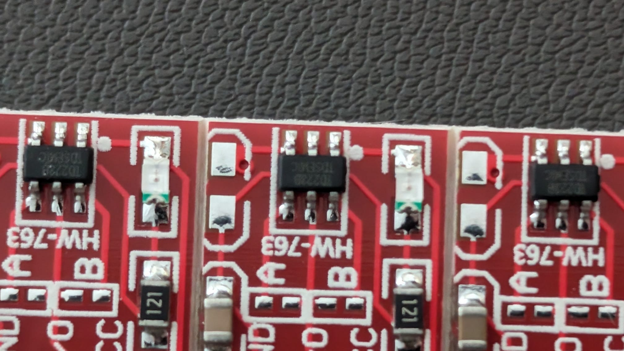

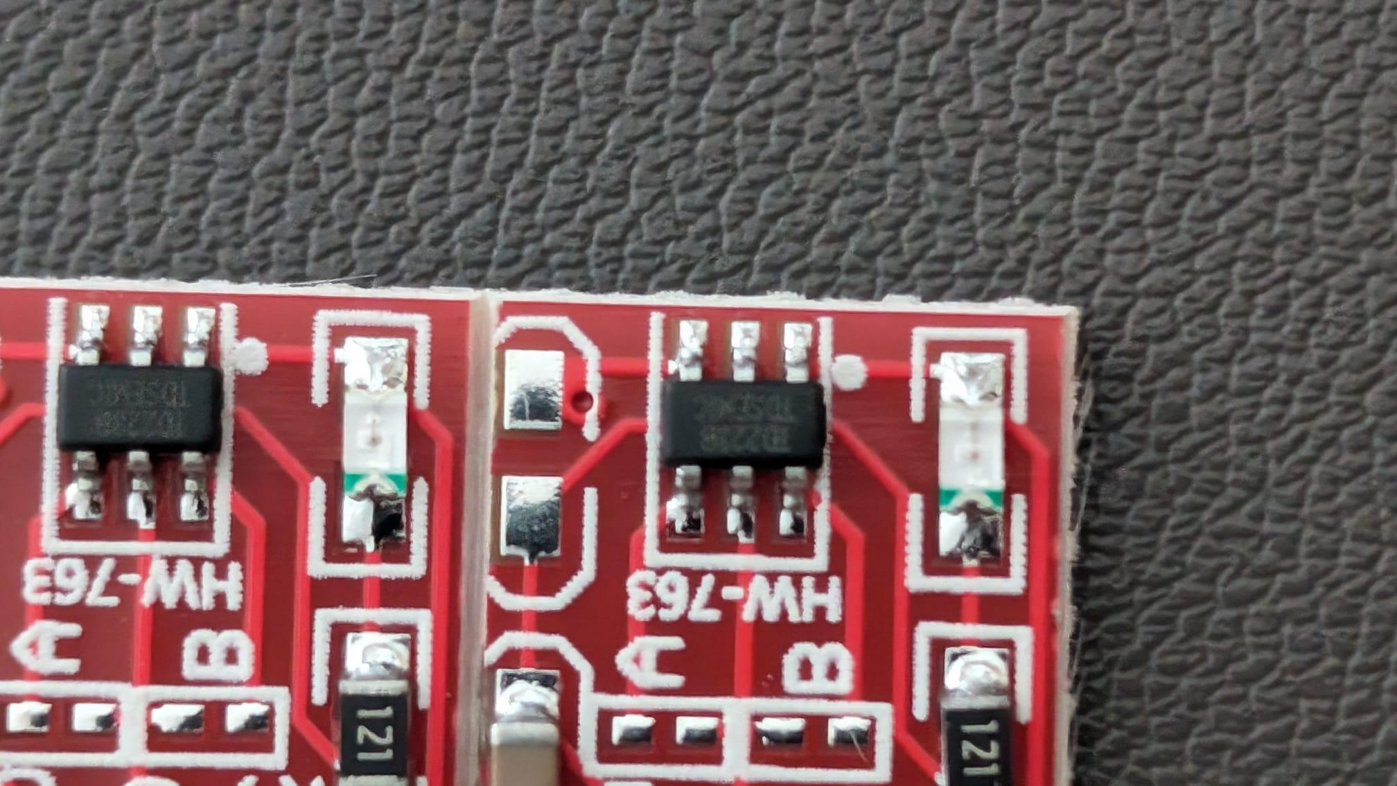

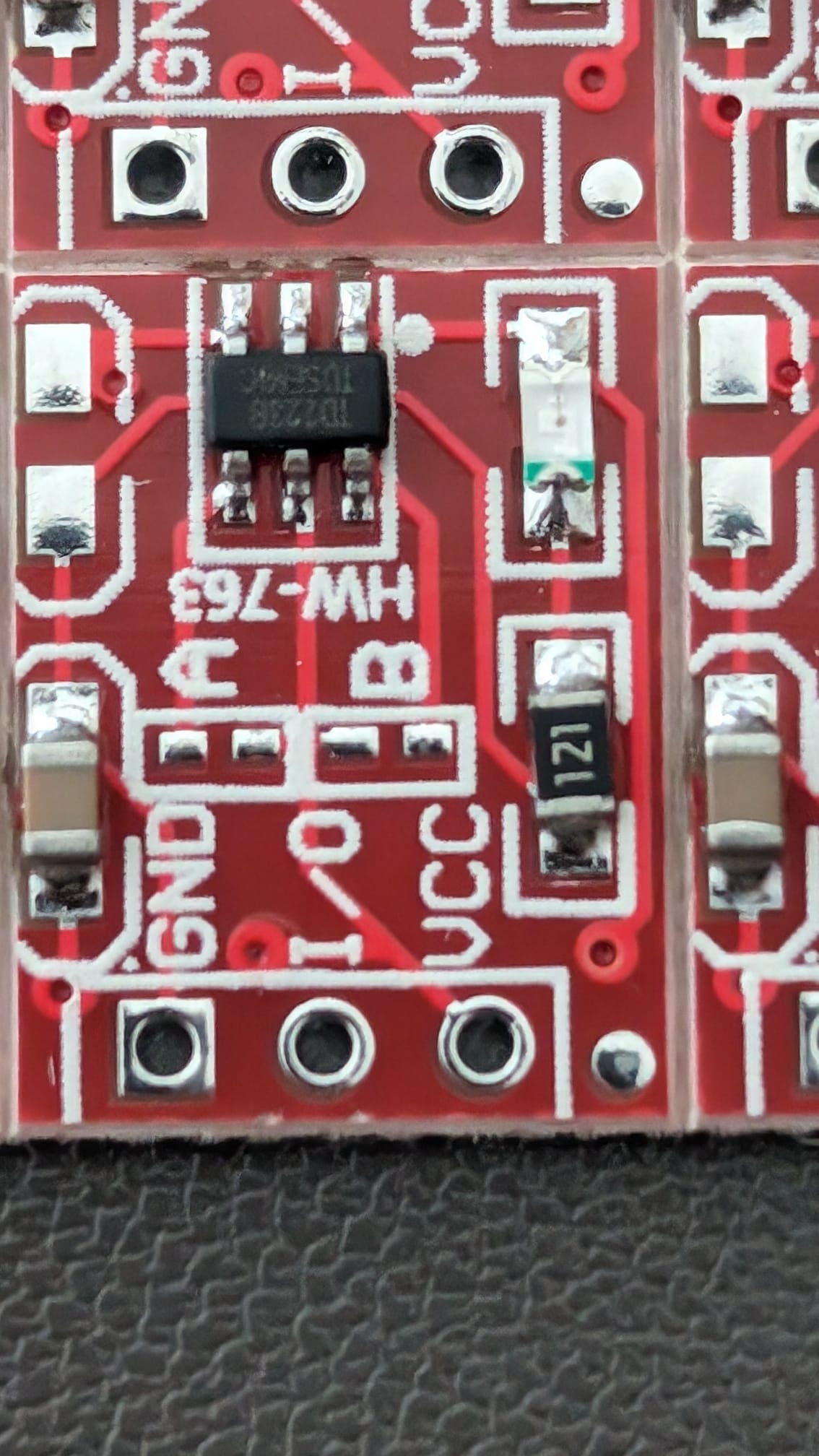

Wolf17 schrieb:
> Werner M. schrieb:
> Bitte posten wenn das Modul geliefert wurde.
Die Teile sind gekommen, leider kann ich die Bezeichnung nicht genau
lesen. Anbei einige Bilder.
LG Werner
von Monk (Gast)
Monk schrieb:
> https://wiki.microduinoinc.com/images/b/be/TTP223-Preliminary.pdf
> Zur Reichweite steht da leider nichts
So, habe mal tests durchgeführt. Bis 8,5 mm (mit Kunststoff oder nichts
dazwischen) funktionieren super. Darüber eigentlich gar nicht mehr.
Macht aber alles einen guten Eindruck.

Wolf17 schrieb:
> Mich würde die Chipnummer dieses kapazitiven Sensormoduls interessieren.
> Auf keinem Bild ist die erkennbar.
Die steht dort doch riesengroß im Text: TTP223
Monk schrieb:
> Werner M. schrieb:
>> Bis 8,5 mm (mit Kunststoff oder nichts dazwischen) funktionieren super
> Wow! Das ist viel mehr als ich für den Preis erwartet hätte.
Man kann diese Dinger aber auch ganz einfach zu Fehlschaltungen
animieren. Die meinen bleiben dann dauerhaft eingeschaltet und ein
Powercycle ist für den Reset nötig.
von Wolf17 (wolf17)
Ich hatte gefragt, weil auf den Bildern nicht erkennbar war, ob dieser,
oder doch ein anderer Chip verwendet wurde.
Aber der TO hat dankenswerterweise schon lange ein Bild gepostet, wo
TD223B erkennbar ist.
