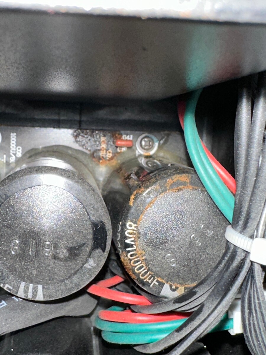

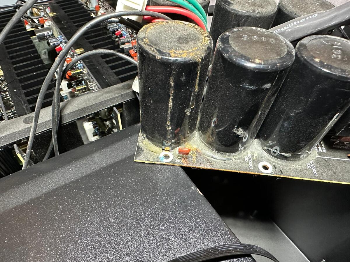

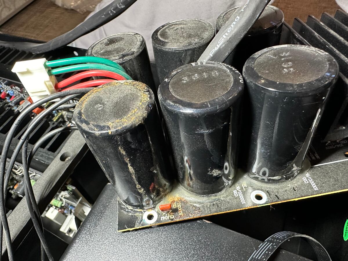

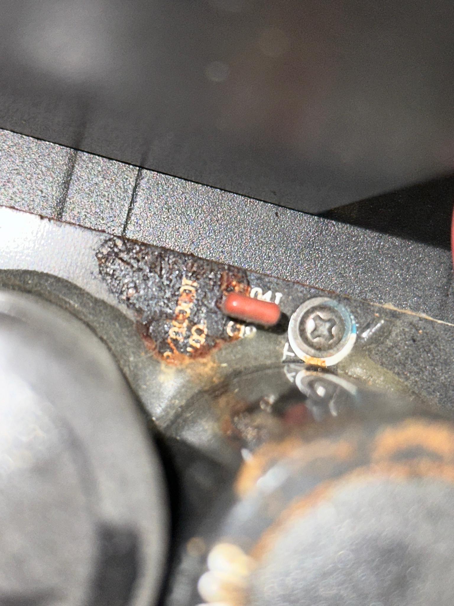

Ich habe eine Mehrkanalendstufe die einen defekten ELKO an der
Gleichrichterplatine(?) aufweist. Diese sitzt direkt nach dem
Ringkerntrafo und speist die Endstufen. Es sind 6x 10.000uF, 80V, 105°.
Ich finde leider (außer bei Mundorf, sehr teuer) keinen adäquaten Ersatz
bei nahmhafteren Herstellern wie Kemet, Nichicon. Es scheitert irgendwie
immer an den 80v oder den 105°.
Mir ist aber auch nicht klar was die mit Audio betitelten ELKOS
bedeuten. Finde nur JCCON oder ähnliches im Netz.
Was könntet Ihr mir raten wo ich schauen kann? Oder bei der Auswahl
behilflich sein?
Kann man bei der Auswahl etwas grundlegend falsch machen?
Es gibt ja sicher noch mehr zu beachten wie die 3 Werte. Kenn mich da
als Elektriker nicht mit so kleinen Bauteilen aus. (Umgang Lötkolben und
Gefahren ELKO Handhabung sind mir bekannt.)
