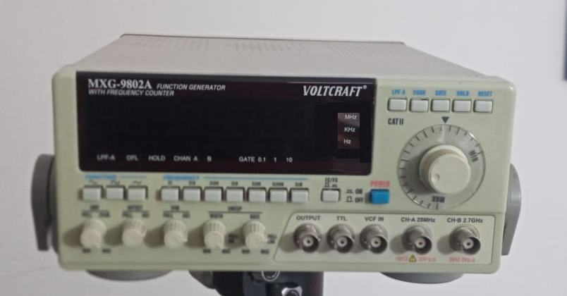

Ich war der glückliche. Ist heute gut verpackt angekommen (DHL hat sich zwischendurch "etwas" Zeit gelassen...). Sehr schönes Gerät, funktioniert bei mir ohne Wackeln, nur der Sync-Ausgang zickt noch etwas rum. Vielen Dank an Mucky!

Ach, der ist gar nicht so schlecht... Habe das Ding auch, war mal ein Weihnachtsgeschenk meiner Eltern vor >25 Jahren. (Selbst ausgesucht, bin dann noch nach C in Do gefahren weil gerade nicht rechtzeitig versandlieferbar - Als Counter mein erstes "echtes" Gerät für HF arbeiten)
Der FG Teil ist halt ein normaler analoger FG mit einigen netten Funktionen. Nichts besonderes, aber zu seiner Zeit im günstigen Segment eher schon das obere... Der Counterteil ist tatsächlich bis in den GHz Bereich ganz brauchbar und von mir auch heute noch oft benutzt. Gutmütiger Eingangspegelbereich. Andere Counter aus der Zeit (die ich heute auch habe) sind da deutlich zickiger. Leider keine 10MHz als Referenzfrequenz und kein externer Ref. Eingang. Es ist ein TCXO mit (ich glaube, nagel mich nicht auf den Wert fest) 14,85Mhz drin. Hatte das bei der Umrüstung auf Ext-Ref. vor ein paar Jahren dann mit PLL gelöst.
Für viele Dinge auch heute noch echt brauchbar. Für die Entsorgung auf jeden Fall viel zu schade. Hatte mir auch für den Ausgang einen PLL Zusatz mit 4046 gebaut der das Ding Quarzstabil halten konnte. Bis vor ein paar Jahren oft benutzt. (F-Korrektur über FM Mod-Eingang).
Zumindest der Counterteil sicher meinem seinen Stammplatz am Arbeitstisch. Wenn ich irgendwo im Verkauf mal ganz günstig einen sehe würde ich den sogar als Reserve aufnehmen so lange ich den keinem Einsteiger vor der Nase wegschnappe.
Was ich bei meinem aber schon hatte war ein Defekt der Endstufe. Passender Ersatztransistor damals leider gerade nicht wirtschaftlich zu bekommen. Hatte das dann kurzerhand "provisorisch" Minimalinvasiv auf ein Pärchen BD139/140 umgebaut damit es erst mal wieder lief bis ich was passenderes finde oder die Zeit finde die Stufe "richtig" Umzurüsten. Naja, wie es mit Provisiorien so ist, ist es seit ettlichen Jahren dabei geblieben und wird es jetzt wohl auch bis ultimo ;-)

Erlaube mir meine bescheidene Meinung zu äussern: Das Schaltbild auf elektrotanya zeigt einen Trafo mit 18V CT und 36V CT (also 2x9V und 2x18V center-tapped --CT --) sekundär.
Selbst wenn Deine Version nur eine einzige 100V prim. Wicklung haben sollte, wäre für mich ein Umbau machbar. Und wenn ich nicht die Zeit finde: Dank US Army 800m westlich von meinem Standort sind bei mir jede Menge 230 zu 115/100V trafos, somit sehe ich das Thema als lösbar an .-)

Wobei das Manual bei ET für die A-revision ist. Wie groß die Unterschiede sind weiß ich aber nicht...
Sehe nur das da ein, wie bei FC ja oft, eine 10MHz Referenz drin werkelt und da bin ich mir ziemlich sicher das das bei meinem deutlich älteren nicht der Fall war, schließlich habe ich damals extra was gebaut... ISt aber schon ewig her. Vom Rest erkenne ich erst einmal keine großen Unterschiede, das werden eher Details sein.
