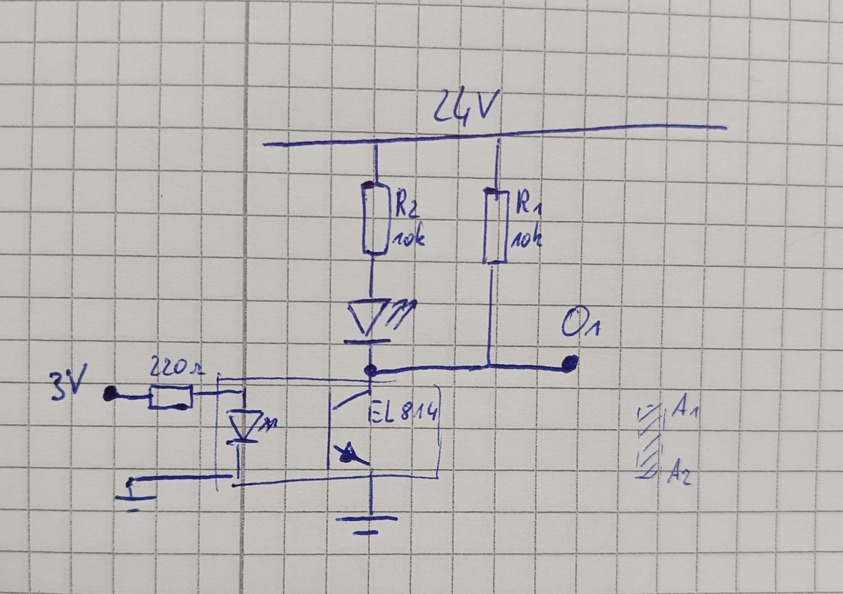

Um Relais anzusteuern habe ich folgende Optokoppler Platinen, welche ich, falls möglich, wenig verändern möchte.
Das 6a Mini-Relais kann über Masse an A2 geschaltet werden. Folglich ohne Widerstand.
Ich würde das Relais lieber über A1 schalten. Wie müsste R1 ausgelegt werden? Ginge das ohne Freilaufdiode?
Vielen Dank im Voraus
Tom
#7683401
Das kommt drauf an, Welche Funktion dein R1 in der Schaltung erfüllen soll.
Michi S. schrieb:
Kein Problem, mußte halt A2 an +24V legen. ;)
Das kann zu einem argen Problem werden, wenn das Relais bereits eine Freilaufdiode enthält - prüfen!
Wenn dein Transistor einige hundert Volt U_CE verträgt - kein Problem. (habe gerade kein Datenblatt vom EL318 zur Hand)
#7683412
Nein.
Dein Schaltplan ist eine einzige Darstellung von vollkommener Unkenntnis.
Ein Optokoppler der offensichtlich nur eine LED schaltet, eine Kiste die nur A1 und A2 als Anschlüsse besitzt, daraus geht gar nicht hervor, was real ist und besteht und was möglich ist und zum Ziel führt.
OP #7683514
Danke für die Antworten.
Über A1 weil das im Schaltschrankbau meistens gemacht wird. Und ich mehrere A2 der Hutschienenrelais mit Brücken verbinden könnte.
Aber ich werde dann über A2 auf Masse schalten.
Ich sehe das Relais hat schon eine Diode verbaut, hatte ich übersehen.
