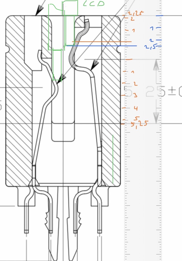

von Alexander H. (alexander_h732)
Die fehlende Dicke liesse sich durch Aufkleben eines Streifens am LCD
herstellen.
Ich hab mal grob mithilfe der Zeichnung im Datenblatt versucht
herauszufinden, ob die 2,5mm Kontaktfäche/Glaskante am LCD ausreicht.
Es könnte knapp passen.
Eingezeichnet hab ich die mimimal nötige Einstecktiefe des LCD (grün).
Notfalls könnte man die Fase (mal mehr mal weniger, je nach Seite) auch
noch  vergrößern
(benötige ja nur einseitig Kontakt).
Aber leider weiß ich nicht, ob das Glas dann überhaupt mechanisch im
Steckverbinder hält.
Gibt es eine Seite im
Steckverbinder, die besser geignet wäre?
Der Streifen, der die Dicke herstellen soll, könnte auch noch zusätzlich
für die passende Verlängerung auf 5mm Tiefe für besseren Halt dienen.
von H. H. (Gast)
Das muss ja ein ganz besonderer Radiowecker sein.
