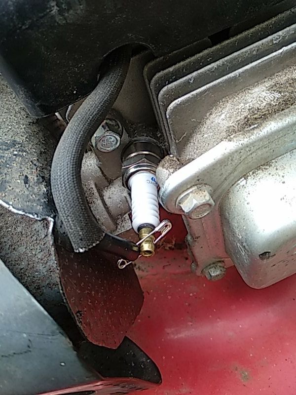

Ich habe einen alten MTD Rasenmäher, einen 46 SPO HW, Modell von 2009,
der springt nicht an. Also habe ich erst Mal die Zündkerze raus und
geschaut, ob überhaupt ein Funke kommt, ist aber keiner zu sehen.
Schraube ich den Zündkerzenstecker ab und halte das Zündkabel Nähe
Gehäuse kommt aber ein Funke. Also habe ich die Zündkerze ausgemessen,
die hat einen Widerstand von ca. 6 kOhm, der Stecker auch noch Mal 5
kOhm. Das ist ja normal, wegen der Entstörung. Kurzschluss Masse gegen
Zündleitung kann ich keinen messen.
So einen Fall habe ich noch nicht gehabt, ich habe den Verdacht, dass
eine neue Zündkerze aber auch nichts ändert, oder doch?
Was kann das sein, hat jemand einen Tipp?
Danke. franc

Die Zündkerze kann innen einen Riss haben, dann springt der Funke intern
über. Ich würde eine Ersatzkerze testen.
Besser von der Zündspule bis zur Kerzenelektrode in einem Stück messen
und das Kabel auch mal hin und her biegen.
> Kurzschluss Masse gegen Zündleitung kann ich keinen messen
Ohne Messung mit Hochspannung sagt das wenig.
> ich habe den Verdacht, dass eine neue Zündkerze aber auch nichts ändert,
> oder doch?
Da sagt der alte Motorradfahrer: Zuerst mal die Elektroden und den
Isolator gründlich mit einer Drahtbürste bearbeiten.

Heute war ich beim Baumarkt und hab mir eine neue Zündkerze gekauft, für
das Modell ("Torch").
Bin dann zum RaMä gefahren und hab sie in den Zündkerzenstecker
gesteckt, den aufs Gehäuse gelegt: Kein Funke!
Also habe ich als letzten Verdächtigen den Zündkerzenstecker ersetzt,
siehe Bild und da kommt ein Funke! Natürlich so auch mit der alten ZüKe
(die war somit nicht schuldig).
Ich hatte leider keine Zeit den Motorstart jetzt zu testen, der Vergaser
ist noch halb ausgebaut, aber ich bin schon ein Stück zuversichtlicher.
Sicher bin ich mir aber noch nicht, dass es wirklich der Stecker ist
(Martin S.' Erfahrung könnte mir auch so passieren).
Man sieht den Funken auch schlecht, ich muss schon nah ran zum Schauen
und das ging nur, indem ich den Starthebel fixiert hatte.
Falls mit dieser Improvisation tatsächlich was zünden sollte, werde ich
natürlich einen richtigen Stecker besorgen.
Ich hab mir jetzt aus glattem, dickerem Papier, das ich 6 mal
überneinander gelegt habe, eine 0.7 mm Abstandslehre gebastelt, mit
Hilfe einer Schiebelehre, für den richtigen Zündkerzenabstand :)

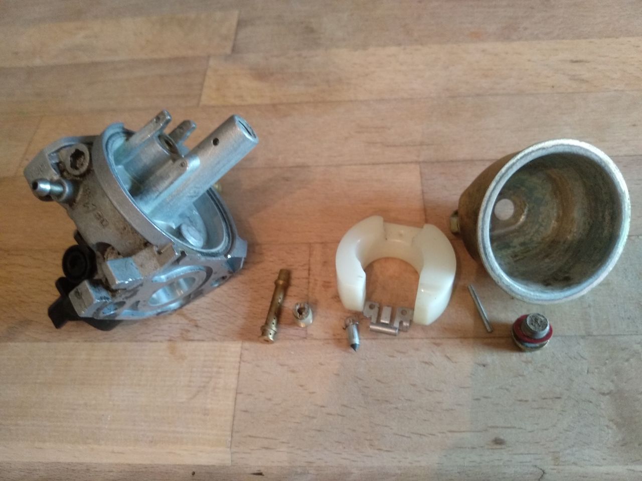

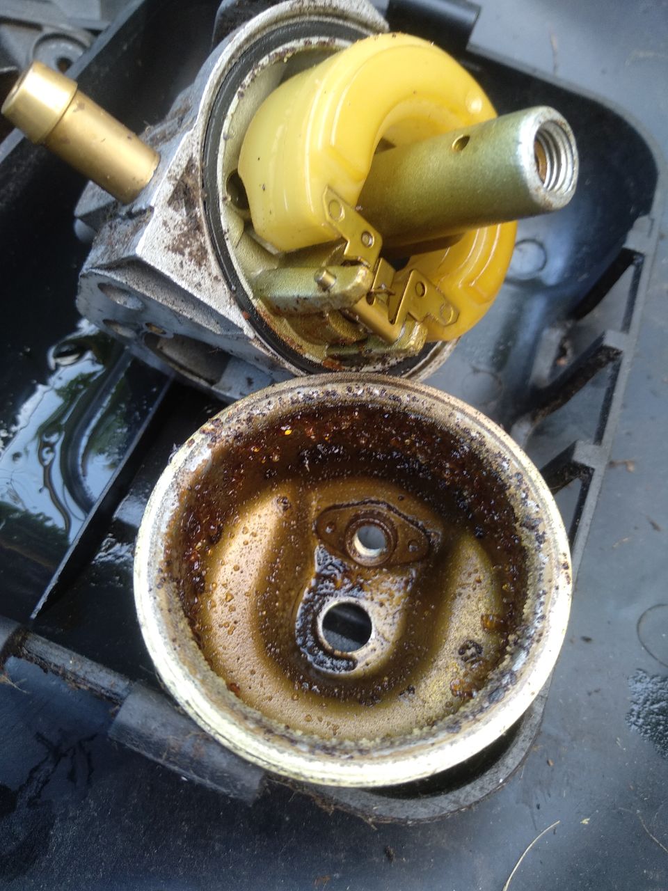

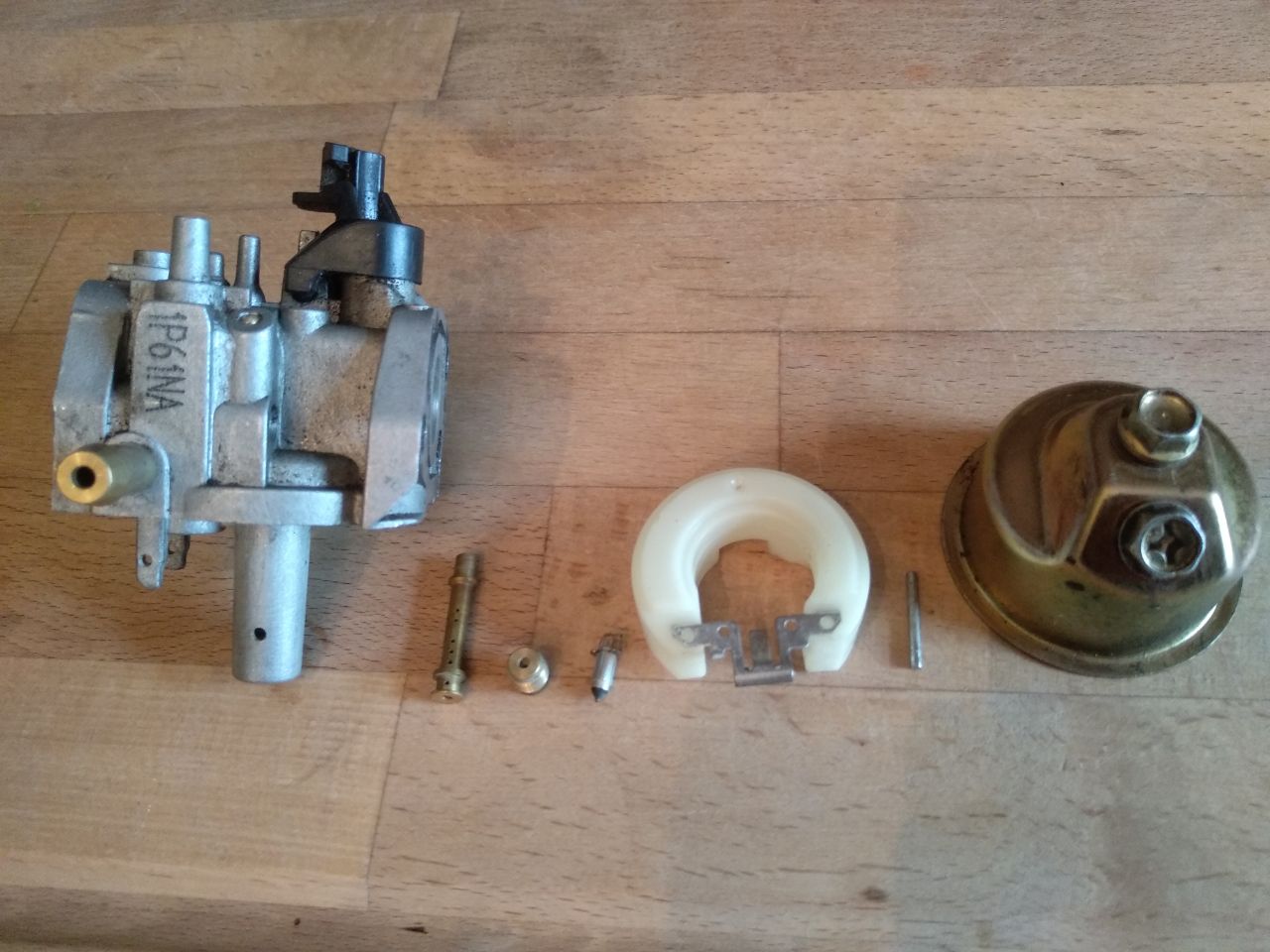

von Franc W. (franc)
Also wie es jetzt aussieht, ist es doch in erster Linie der Vergaser.
Ich hab gemerkt, dass die Zündkerze überhaupt nicht feucht wird und den
Vergaser zerlegt. Da hing ja schon die Schwimmernadel, weil alles mit
einem gelblichen Belag überzogen ist. In der Schwimmerkammer waren auch
regelrechte Brocken von Ablagerungen, siehe Bilder. Das zweite Bild ist
nicht am Schluss, sondern nach erst grobem Säubern.
Hab ich erst mal was ich konnte sauber gemacht, Düse mit der Faser einer
Drahtbürste durch gestossen, die Beläge entfernt, geht aber immer noch
nichts in den Zylinder, jedenfalls ist die Kerze nicht feucht.
Habe den Vergaser mal mit heim genommen um hin hier noch gründlicher zu
säubern...
von Heinz R. (heijz)
ab ins Ultraschall-Bad mit dem Teil
Auch ein Trick ist oft etwas Bremsenreiniger in den Vergaser zu sprühen
- damit läuft der Rasenmäher meist an und besinnt sich dann auchmit dem
alten Sprit zu funktionieren

von Martin S. (sirnails)
> säubern...
Der sieht furchtbar aus.
Das Teil muss komplett sauber gemacht werden. Tauche das Ding mal in
Waschbenzin und lasse das ordentlich einweichen.
Entweder ist dein Luftfilter ein Luftloch, Dein Tank voller Dreck oder
das ist Bakterien/Pilzwachstum. In jedem Falle muss der ganze Schmodder
raus. Vermutlich ist die Düse verstopft.
Hier hilft Bremsenreiniger aber u.U. wirklich, denn der Unterdruck im
Vergaser, wenn der Motor anläuft, saugt das Ding eingentlich gut durch.
Merke für die Zukunft: Wenn der Motor nicht anspringt, erstmal
versuchen, Bremsenreiniger in die Ansaugung zu spritzen. Wenn ein
Zündfunke da ist (der ZZP kann sich ja da nicht verstellen) dann MUSS
der Motor laufen (solange er Kompression hat). Wenn er ohne dann nicht
läuft, ist es die Kraftstoffversorgung.

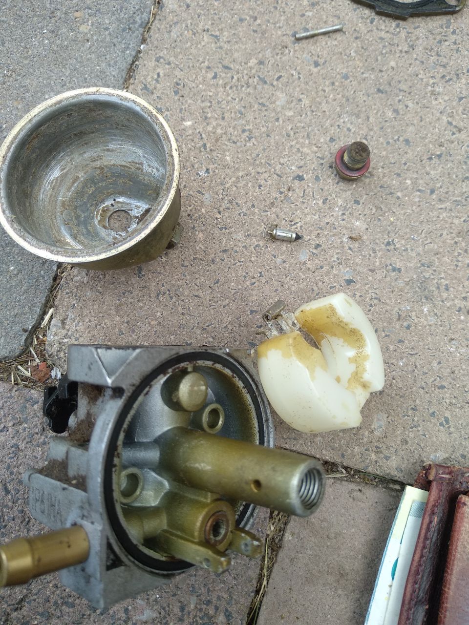

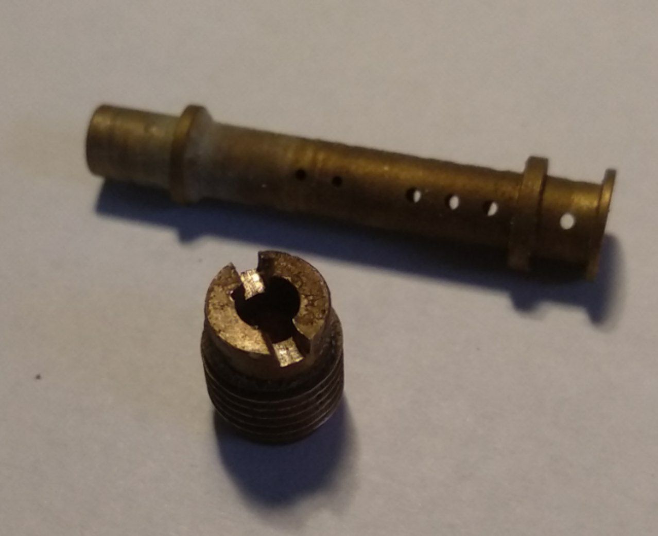

OK then, habe ihn daheim ordentlich geputzt und die Düsen gesäubert,
alle winzigen Löcher mit einem Draht einer Drahtbürste durch gestossen,
siehe Bilder. In der langen Düse war schon noch Schmodder drin. Ich
wüsste jetzt nicht, wo es noch im Vergaser verstopft sein könnte.

Sodele, geht wieder :) :) :)
Hab der Vergaser eingebaut, einmal gezogen und er tuckerte schon los,
ganz ohne Bremsbeschleunigerspray :)
Dann habe ich den improvisierten Sicherheitsnadelzündkerzenstecker
wieder durch den original Zündkerzenstecker getauscht und siehe da, ging
immer noch, also war Zündung gar kein Problem, nur dass ich den Funken
an der Zündkerze offenbar nicht gesehen hatte.
Meine nächste Prüfreihenfolge wird nicht die Zündkerze und ihr Funke
sein, sondern ob sie überhaupt nass wird, wenn ich zehn Mal am Starter
ziehe und nichts geht ;)
Habe also gelernt: Zündfunken sind mindestens tagsüber nicht unbedingt
gut sichtbar, auch wenn sie vorhanden sind.
Vermutlich sind Zündkerze oder Stecker im Verhältnis zum Vergaser,
gerade wenn das Gerät lange steht, so derart viel seltener die Ursache
für nicht Starten, dass man getrost zuerst mal der Vergaser aufschrauben
kann, bevor man einen Zündfunken testet.
Die Zündkerze dann eher noch zum Schauen, ob sie nass wird, also als
indirekten Vergasertest und wenn das der Fall, dann erst mal nach
Zündfunk schauen - oder jemand bitten, die Zündkerze mal kurz
festzuhalten, während man am Starterseil zieht ;) ;) ;)
Frank O. schrieb:
> Ganz zufällig (oder auch nicht, daran kann man sehen, dass das Netz
> überall mithört) habe ich ein schönes Video zum Rasenmäher Vergaser
> gesehen:
> www.youtube.com/watch?v=R2o3MI33IP4
Saperlittchen!
Genau der! Das Video ist super!
Danke!
Der Leerlaufkanal war mir neu, beim nächsten Vergaser öffnen schau ich
mir das noch mal genauer an, den habe ich nämlich nicht gereinigt!
