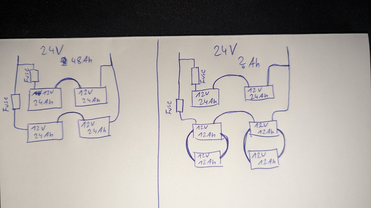

wie, oder erst einmal, kann man unterschiedliche Batterien
zusammenschalten?
Das muss ja irgendwie gehen. "Hersteller" bauen auch die verschiedensten
Akkus und diese sind dann miteinander verbindbar.
Aber wie machen die das?
Habe mal ein Bild angehangen. Was würde da raus kommen? Was wäre die
Gesamtkapazität des Akkus?
Danke schon einmal.

von Michi S. (mista_s)
> zusammenschalten?
Genaugenommen leitet sich das Wort Batterie ursprünglich sogar davon
her, daß es eine Zusammenschaltung mehrerer Einzelzellen bezeichnete,
auch wenn die heutige Verwendung das nicht mehr widerspiegelt.
Also ja, man kann folglich auch mehrere Batterien zu größeren solchen
zusammenschalten.
Bei einer Reihenschaltung addieren sich dabei die einzelnen
(Nenn)spannungen, die prinzipiell auch unterschiedlich sein können;
dafür sollte die (Rest)kapazipät aller zusammengeschalteten Batterien
möglichst gleich sein.
Bei einer Parallelschaltung sollten die Nennspannungen, aber vor allem
auch die aktuellen Einzelspannungen identisch sein; andernfalls würde
die mit der höheren Spannung sofort beginnen die andere mit Volldampf
(nur durch die Kabelwiderstände strombegrenzt) zu laden. Die Kapazitäten
der einzelnen Batterien addieren sich dabei.
Hast Du doch ohnehin schon hingeschrieben.
Die Sicherungen am Besten so nah wie möglich an den Batterien, denn
einen satten Kurzschluß einer vollen Autobatterie willst Du nicht oder
bestenfalls aus sicherer Entfernung erleben; der dabei fließende Strom
kann problemlos das Kabel schmelzen oder tlw. sogar verdampfen, wodurch
das flüssige Kupfer in alle Richtungen weggeschleudert werden und
buchstäblich ins Auge gehen kann.

von Obelix X. (obelix)
> zusammenschalten?
Kann man machen aber da sie höchst wahrscheinlich unterschiedliche
Innenwiderstände haben werden sie unterschiedlich belastet und damit
unterschiedlich entladen.
Zu deiner Rechenaufgabe : Strenge mal eine einzige graue Zelle an, dann
kommst du schon drauf.
von Tobi S. (tobias_n524)
Na eben nicht, sonst würde ich ja nicht fragen...
Zwei 12V 24Ah in Reihe macht 24V, 24Ah.
Zwei 12V 12Ah parallel macht dann 12V 24Ah.
Zwei parallel dann in Reihe verbinden macht 24V 24Ah.
Aber kann man diese beiden "verschiedenen" Packs dann parallel
zusammenschalten? Also würde das dann 24V 48Ah ergeben obwohl das zwei
"verschiedenen" Packs sind, einmal aus 2 und einmal aus 4 Batterien
besteht?

von Jens K. (jensky)
> zusammenschalten?
Ja, mit Kabeln. Werden gebondet.
Unterschiedliche Akkus macht aber kein Hersteller. Die sind, wenns
richtig gemacht wurde, aus einer Serie und ggf selektiert.
Mischbetrieb kann tödlich sein. Eine alte/defekte Zelle bekommt
Umkehrstrom und geht hoch. Außer du baust dir einen Balancer ein. Dann
steht es gut zu überleben. Der muss aber die Last auch wegschalten
können.
