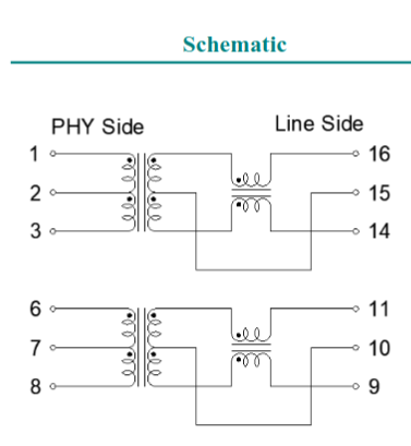

Kennt jemand einen Standart oder ein Projekt, was sich mit der einfachen
Datenübertragung über Signaltrafos befasst?
Ich möchte ein paar Daten zwischen Microcontrollern übetragen. Die
Messeinheiten hängen auf unterschiedlichen potentialen max. 500V
differenz an verschiedenen anlagen, also
- Es muss Galvanisch getrennt werden
- Die Datenmenge ist gering und nur gelegentlich. max. 1kbit/s
- Es sind bis zu 200 solche messeinrichtungen an einem Bus
- Die Daten müssen alle zu einer Zentralen Kontrolleinheit
- Die Zentrale hat unbegrenzt Energie
- Messeinheiten nur Busspeisung oder Batterie. 5-10mA während der
komminikationsdauer ist aber ok
- Leitungslänge kurz, bis max 10m
- Es könnten an den Busklemmen beim Anstecken oder im Fehlerfall hohe
gleichtaktspannungen anliegen.
Ich denke ein Token-Ring/Daisy-Chain ginge ganz gut, da jede Messeinheit
ihren aktuellen Messwert an die Anfrage anhängen kann.
Ich bin über Optische trennung hin zu Signaltrafos gekommen, die gibt es
reichlich z.b. für 100/1000BaseT Ethernet. Bei Optischer Trennung kann
ich nur Empfängerseite oder nur die Senderseite trennen. Die gegenstelle
muss mittels TVS-Dioden geschützt werden. mit Trafos könnte ich beide
seiten schützen, dann sind eben die Übertragungsverluste 2db statt 1db
Zur eigentlichen Frage:
Wie bekomme ich ganz ohne Ethernet PHY, nur mit den Boardmitteln eines
üblichen µC und einigen kleinteilen am besten die Daten über den Trafo.
Also Gleichspannungsfreies Signalencoding, zuverlässige
Taktrückgewinnung und idealerweise Senden und empfangen mit minimaler
CPU beteiligung.

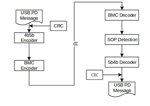

Manchesterkodierung.
von Flip B. (frickelfreak)
Falk B. schrieb:
> Batteriesystem
Fast, es geht um testweises spannungsfall- und Temperaturmonitoring an
Kontakstellen und steckern. Kann natürlich auch in einem Batteriesystem
eingesetzt werden. Ich kann mir aber viele weitere einsatzszenarien für
einen Galvanisch getrennten Bus vorstellen, z.B. Elektroverteilungen,
Solar, Batterien, Haustechnik

Das sind echt schöne teile, aber auch exotisch und teuer. Wenn die teile
dann mal von 3 auf 10€ aufschlagen, dann kann ich gleich 10Base-Ts
transceiver kaufen. Momentan denke ich, ein kleiner STM32G0 sollte als
Prozessor reichen, der Transceiver sollte da nicht 10x so viel kosten
wie der µC. Dann kann ich auch Toslink-Transceiver nehmen und optisch
verkabeln. Dachte eben, mit Ethernet-Trafos geht es simpler.
Ich denke
(differentielle)-
Falk B. schrieb:
> Manchesterkodierung
und etwas protokoll obendrauf ist eine bewährte sache und wird schon
funktionieren. Vermutlich kann ich das vorrechnen und dann per DMA über
einen USART oder timer rausschicken. Zum empfangen wäre sowas wie die
PIO im RP2040 praktisch. Oder was mittels timer Input Capture basteln.
Zuletzt hatte ich noch den einfall, die paar mA für die Prozessoren der
Messeinheiten mit über den Trafo zu schicken. Also wirklich ein BUS an
dem paralell alle geräte hängen, die Zentraleinheit gibt eine modulierte
sinusspannung aus, der rückkanal über Lastmodulation. Also ähnlich wie
RFID/NFC. da fällt mir ein, diese Transceiver sind günstig, können aber
sicher nicht 200 geräte mit 2-3mA versorgen.
Ich werde die architektur etwas anpassen und immer 8 Galvanisch
getrennte messungen auf ein Board mit gemeinsamer Spannungsversorgung
packen. Trennung über opto oder Trafo.
Nach außen funkt dann ein gemeinsamer BLE- oder Zigbee-Chip.
Falls trafos zum einsatz kommen, würde ich die Parameter nutzen wie sie
für das USB-PD protokoll standartisiert sind: 4b5b, Differential
Manchester, 300kHz +-10%
Dafür gibt es auch einige chips die das in hardware können sowie
Prozessoren mit entsprechenden Peripherals (nennt sich UCPD bei ST) als
auch Software-Referenzimplementierungen.
