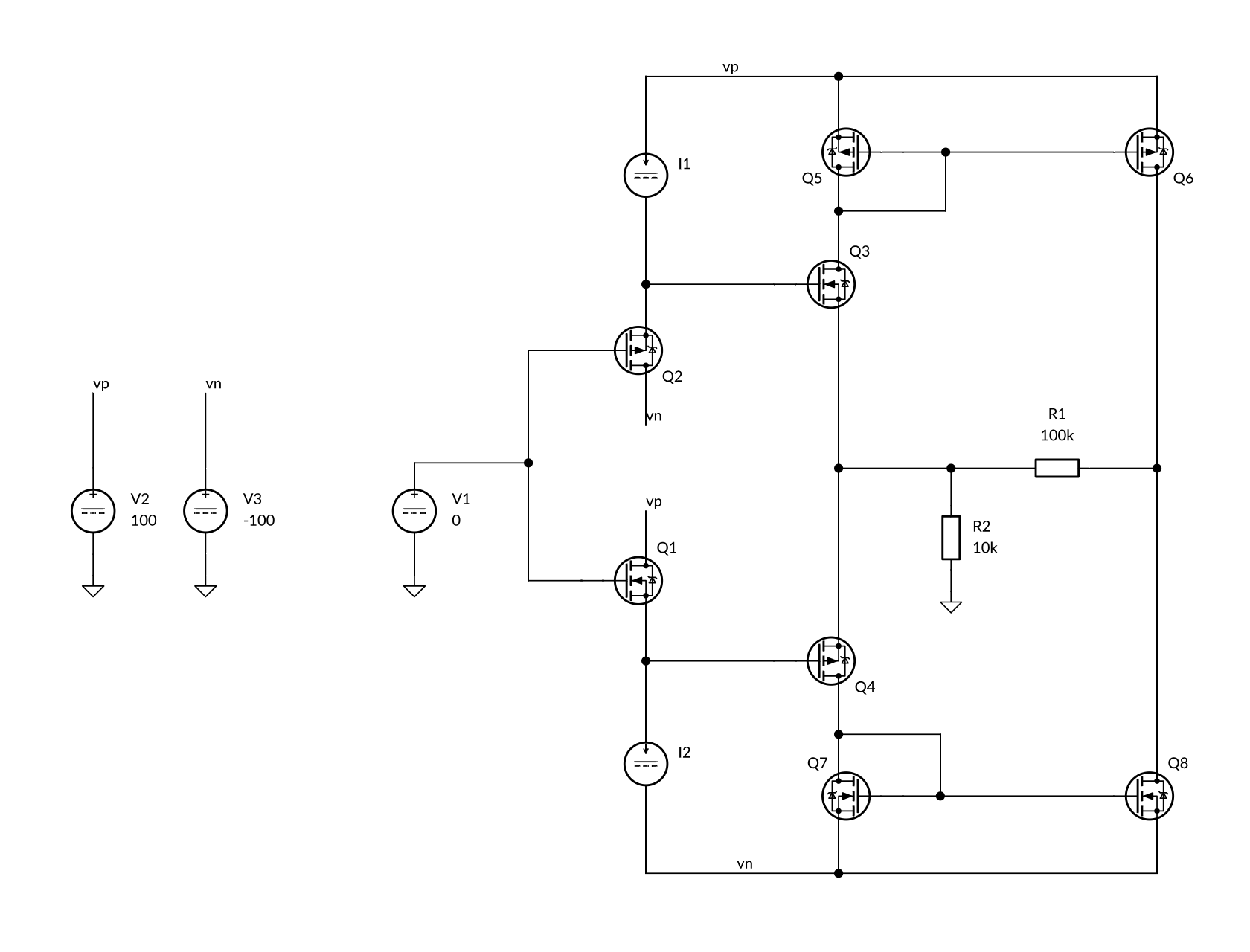

In Halbleiter Schaltungstechnik 13. Auflage auf Seite 873 ist die
angehängte Schaltung, die ich nachgezeichnet habe, enthalten. Eine
Ausgangsstufe mit einstellbarer Verstärkung. Ich habe ein bisschen
Verständnisprobleme bei folgender Aussage: "Eine weitere Verringerung
des Ausgangswiderstands lässt sich erreichen, wenn man die Schaltung
zusammen mit einem Vorverstärker gegenkoppelt". Zunächst einmal ist mir
dann nicht klar wie sich der Ausgangswiderstand ändern soll, der von R1
und k abhängig ist.
Mein Ziel ist es diese Schaltung für bis zu einigen Hundert Volt durch
Stacking der Mosfets zu dimensionieren.
Dazu vorgeschaltet einen diskret aufgebauten Operationsverstärker und
diese Ausgangsstufe hängt dann direkt am VAS Ausgang. Müsste ich hier
noch die beiden Ausgangstransistoren mit einem Bias versehen? Nach
meinem Verständnis nein, da ein Ruhestrom am Ausgang eingestellt wird.
Dazu ist die Frage wie man die Stromquellen am besten dimensioniert. Ich
würde da intuitiv Depletion mode Mosfets als Stromquelle nehmen. Welche
Mosfet Typen sind hier für Q1 bis Q7 am besten zu wählen?

von Michael B. (laberkopp)
Martin schrieb:
> Zunächst einmal ist mir dann nicht klar wie sich der Ausgangswiderstand
> ändern soll, der von R1 und k abhängig ist.
Unsinn, R1 bestimmt nur die Verstarkung.
Der Ausgangswiderstand ist definiert dadurch, wue weit die Spannung
einbricht, wenn man den Ausgang belastet.
Also Eingang so beschicken, dass am Ausgang im Leerlauf 10V anliegen,
mit einem 10 Ohm Widerstand belasten so dass 1A fliesst, Spannung messen
und wenn sie auf 9.9V zurück gegangen ist, beträgt der
Ausgangswiderstand 0.1 Ohm.
Ein Vorverstärker der nun 10-fach die Differenz zwischen Soll (10V) und
Ist (9.9V) verstärkt, regelt nach und senkt damit den Ausgangswiderstand
auf 0.01 Ohm, weil die Spannung dank Nachregelung bei 1A Belastung nur
um 0.01V absinkt.
von Martin (martin79)
Dann ist die Gleichung in der Hableiter Schaltungstechnik falsch. Ich
habe diese Schaltungs gerade mit ngspice simuliert und mit Verstärkung
kann man nur einen begrenzten Strom damit bei voller Aussteuerung
treiben. Ich habe hier V1 mal in einer DC Analyse von -100V bis 100V
durchlaufen lassen. Ausgangsspannung kann bei einer ohmschen Last von
400Ohm nicht gehalten werden.
Also mal geschaut was passiert wenn man R1 kurzschließt und R2 wegnimmt.
Dann kann man die Ausgangsspannung von -100V bis 100V setzen. Dann habe
ich allerdings keine Verstärkung mehr und ein vorgeschalteter disketer
Operationsverstärker müsste die volle Verstärkung liefern.
von Hp M. (nachtmix)
Dann zeig doch mal deine Schaltung.
So, wie auf dem Bild wird es schon ohne Ansteuerung die
Eingangstransistoren killen.
Eine Ugs von 100V oder mehr halten die wenigsten aus...
Die Schaltung habe ich angehängt. Wenn man die Real aufbaut kommt noch
ein Pulldown und Zener Dioden an die Mosfets aber da wird nichts
gekillt.
