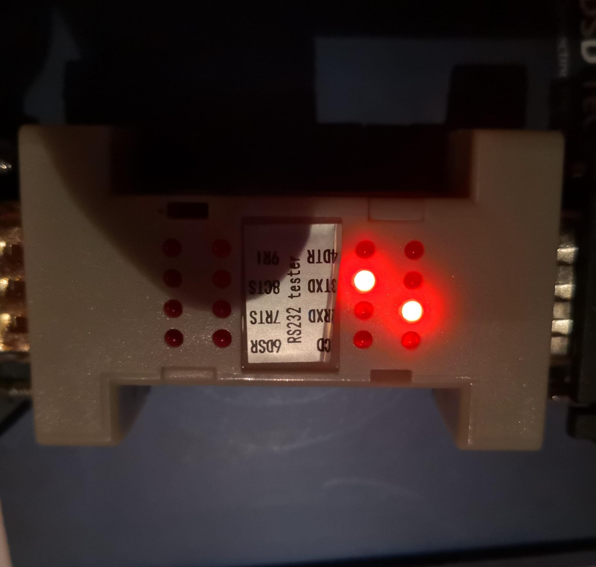

Hallo, ich habe ein Problem mit einer RS232 Schnittstelle zu dem ich
keine Lösung finde weil ich mich zu wenig damit auskenne. Es geht hier
um eine Steuerung von einem Teleskop das über den PC gesteuert wird. Die
RS232 Schnittstelle ist über USB Konverter an den PC angeschlossen und
an dem Teleskop ist sie direkt angeschlossen. Das Teleskop habe ich
schon woanders getestet und die Schnittstelle ist nicht defekt. Ich habe
mir einen Schnittstellen Tester gekauft und jetzt diese drei Bilder
gemacht. Ich hoffe ihr könnt mir helfen.

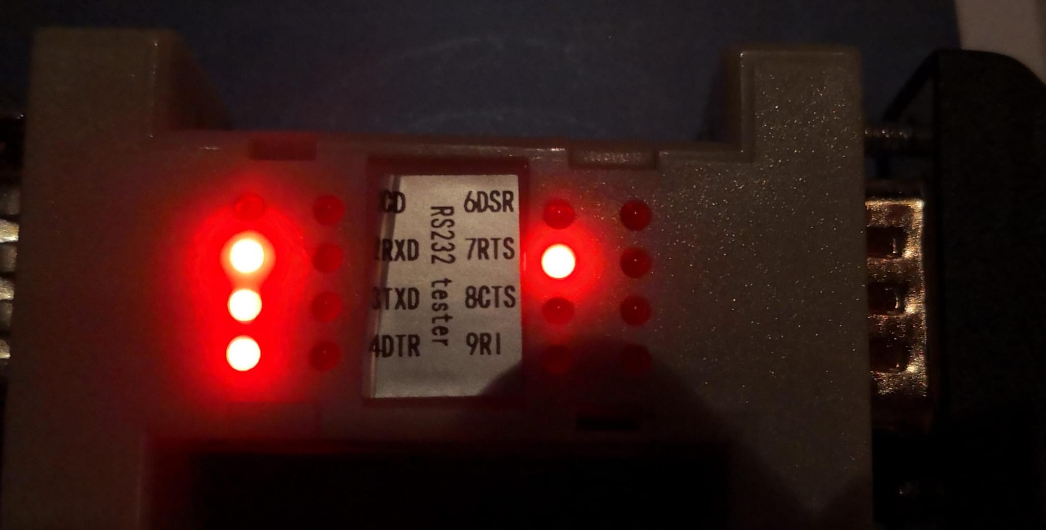

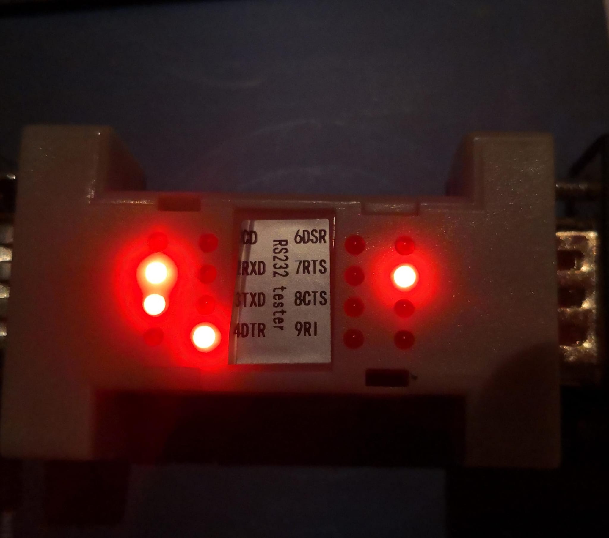

Wenn ich die Geräte zusammen stecke leuchten die LEDs des Testers so wie
auf dem ersten Bild. Zwei LEDs leuchten. Die anderen beiden Bilder sind
gemacht wenn ich versuche eine Verbindung herzustellen. Es bricht die
Kommunikation nach Timeout ab und geht wieder in den Grundzustand
zurück. Bei dem anderen Bild habe ich nur eine andere Software genommen
die eigentlich das Gleiche machen soll, auch dort bricht die Verbindung
nach Timeout ab und geht wieder in den Grundzustand zurück nur es
leuchten dabei andere LEDs während dem Verbindungsaufbau-versucht. Könnt

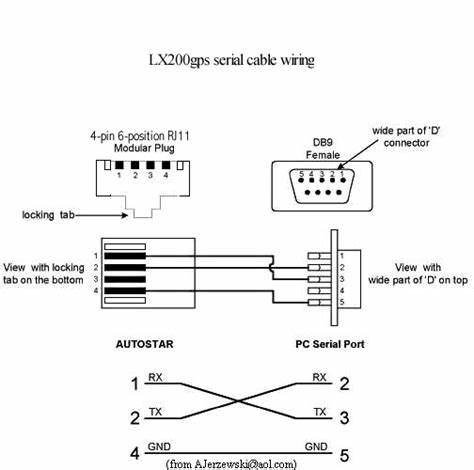

ihr vielleicht irgendetwas erkennen was dort das Problem sein könnte? In
den Leitungen ist nur RX TX und GND angeschlossen mehr nicht. Und so hat
es mit dem Teleskop bei einem Bekannten zu dem ich gefahren bin auch
funktioniert. Nur die Gegenprobe ist nicht gemacht worden, dass mein
Laptop dann an dem Teleskop des Bekanntem angeschlossen wurde. Das
Problem muss irgendwo auf der Seite des PCs liegen oder auf dem Weg zum
Teleskop. Auf jeden Fall funktioniert das Teleskop alleine mit diesen
drei Leitungen. Ob allerdings auch der PC nur mit diesen drei Leitungen
zufrieden ist weiß ich nicht. Habt ihr eine Idee was ich machen könnte?
Zu dem bekannten kann ich zum Testen leider nicht hinfahren weil das
viel zu weit weg ist. Das war Zufall, dass ich da in der Nähe war.Danke
für eure Hilfe. Viele Grüße Frank

Ja, der Port stimmt deswegen ändern sich die LEDs. Wenn ich einen
anderen Port nehme hängt alles fest und die LEDs ändern sich nicht mehr
von Detlef _. (detlef_a)

von Harald K. (kirnbichler)
Frank P. schrieb:
> Und der Stecker von RS232 Adapter zu dem
> Teleskop das Kabel ist identisch. War zwar nicht dasselbe, aber ich habe
> dieselbe Pinbelegung die er hat nachgebaut. Das Teleskop funktioniert
> definitiv mit diesen drei Kabeln.
Dieses selbstgelötete Kabel hast Du bei Deinem Termin bei Deinem
Bekannten getestet, oder bist Du nur davon überzeugt, daß es korrekt
verdrahtet sein muss?
Wieso eigentlich "drei" Kabel? Du hast eins, Dein Bekannter hat eins,
welches ist jetzt das dritte?! Oder meinst Du damit nur, daß das Kabel
drei Adern hat?
Welche Konfigurationsmöglichkeiten für die serielle Schnittstelle bietet
Deine Software, mit der Du mit dem Teleskop kommunizieren möchtest?
Nur Baudrate/Wortlänge/Parity, oder auch Handshake?
Wenn Du ein nur 3adriges Kabel verwendest, kann Hardwarehandshake nicht
funktionieren (es sei denn, Du hast in der Buchse auf der PC-Seite noch
ein paar Brücken eingebaut).
Hast Du, falls es angeboten wird, Handshake auf "none" oder "xon/xoff"
gestellt, und was sagt das Handbuch des Teleskops dazu?

von Rainer W. (rawi)
Frank P. schrieb:
> Es geht hier
Wäre es so schlimm, die Bezeichnung von Teleskop und Controller zu
nennen?
> Es bricht die Kommunikation nach Timeout ab
Mit welcher Software und wie hast du die Schnittstelle konfiguriert?
> ... eine andere Software genommen die eigentlich das Gleiche machen soll,
> auch dort bricht die Verbindung nach Timeout ab
Dann ist dort die Schnittstelle vielleicht genauso konfiguriert. Was
sagt das Handbuch der Software?
Ändert sich etwas an den LEDs des Testers, wenn der Verbindungsversuch
abgebrochen wird - was?
RTS (Request To Send) und DTR (Data Terminal Ready) sind normalerweise
HW-Handshake Signale, die vom PC kommen. Der PC erwartet bei
Konfiguration der RS232-Schnittstelle für HW-Handshake entsprechende
Reaktion vom Endgerät auf CTS (Clear To Send) und DSR (Data Set Ready).
Steuerung der Verbindung über  DTR/DSR ist allerdings heutzutage eher
selten. Vielleicht reicht schon, RTS auf CTS zu brücken. Wenn man
HW-Handshake in der SW abschaltet, sollte es auch funktionieren, auch
wenn die SW dann nicht mehr die direkte Kontrolle hat, ob das Teleskop
da ist.
Wie sehen die Signale auf dem Schnittstellentester aus, wenn das
Teleskop am PC von deinem Bekannten angeschlossen ist?
von Frank P. (frank2020)
Hallo, danke für die Antworten.
@Harald
Das selbst gelötete Kabel habe ich bei meinem Bekannten nicht getestet.
Jedoch hat er sein Kabel auch selber gelötet und nach seinem
Verdrahtungsplan habe ich meins auch gelötet und auch nachgemessen ob
überall Durchgang ist.
Du hast natürlich recht, es sind nicht drei Kabel sondern das Kabel hat
drei Adern.
Die Software mit der ich das Teleskop ansteuern möchte bietet überhaupt
gar keine Einstellungsmöglichkeiten. Diese Schnittstelle ist eine
Standardschnittstelle die für viele Teleskope verwendet wurde und da ist
die Einstellung klar. Ich habe zwar das ursprüngliche Teleskop also das
erste nach/mit dieser Schnittstelle wurden dann auch viele weitere
später gebaut. Allerdings hat natürlich der Comport im Gerätemanager
Einstellungen. Die sind aber richtig.
Aus dem Handbuch:
LX200 Classic
The RS-232 interface communicates with your computer at
9600 Baud Rate, Parity = None, 8 Data Bits, 1 Stop Bits.
-Das ist auch eingestellt
An eine Inkompatibilität von dem USB zu r232 Adapter mit mein PC habe
ich auch gedacht. Bzw mit den zwei PCs nur weiß ich nicht was ich da tun
könnte.
Den Sender und Empfangspuffer im PC habe ich auch testweise mal
abgeschaltet im Gerätemanager allerdings verschiedene Größen habe ich
jetzt nicht ausprobiert nur an und aus.

aber es gibt kein Handbuch in dem Sinne. Bei meinem Bekannten hatte ich
den Schnittstellentester noch nicht und da kann ich wie gesagt auch
nicht mehr einfach hinfahren weil das fast 400 km entfernt ist.
Wenn der Verbindungsversuch abgebrochen wird geht es einfach wieder in
den Grundzustand zurück. Aber es gibt in dem Sinne kein
Verbindungsversuch mehr was ich dachte was ein Verbindungsversuch wäre,
war nur das Erwachen der Schnittstelle. Ich habe mittlerweile die
Stromsparfunktion des Com-ports abgeschaltet. Das Bild Grundzustand gibt
es jetzt nicht mehr. Das ist das Bild wenn der Comport im PC sich
abschaltet. Es gibt jetzt nur noch "haengt2" das ist wenn keine
Verbindung aufgebaut wird und beide Geräte nur eingeschaltet sind. Und
"haengt" so sieht es aus wenn die Software Verbindung meldet jedoch das
Teleskop kein Schwenk macht also einfach nichts passiert. Und wenn ich
dann auf Trennen gehe, geht es wieder in das haengt2 Bild. Da jetzt klar
ist, dass nur bei dieser einen Software überhaupt etwas passiert, teste
ich die Anderen gar nicht mehr aber in dem Stellarium da wird immer
zwischen den zwei Bildern hin und her geschaltet aber es findet keine
Kommunikation in dem Sinne statt. Also Getrennt=haengt2 und
verbunden=haengt - mehr nicht. Es werden einfach keine weiteren Daten
übertragen also wo das Teleskop hin schwenken soll. Es ist nur
verbunden.

An ein Problem mit der Flusskontrolle habe ich auch schon gedacht. Ich
habe auch überlegt Brücken auf der PC Seite einzulöten. Aber warum hat
es dann bei meinem Bekannten ohne Brücken funktioniert? Wenn die RS232
Seite von dem RS232 auf USB-Adapter Brücken brauchen würde an der
Flusskontrolle, dann hätte sie das doch da auch brauchen müssen.
Trotzdem frage ich mich natürlich warum diese LEDs überhaupt aufleuchten
wenn sie nicht gebraucht werden. Vielleicht setze ich mich gleich mal
hin und löte sie rein.
@Harald
Ich habe es jetzt mit Teraterm versucht. Und ich habe mir auch
YouTube-Videos dazu angeschaut. In jedem Video scheint irgendeine
Kommunikation statt zu finden also in dem schwarzen Feld läuft irgendwas
durch irgendwelche Buchstaben. Bei mir überhaupt nichts es blinkt der
Cursor und wenn ich die Tastatur drücke kann ich auch nichts eingeben.
Heißt das, dass keine Kommunikation besteht? Oder muss ich noch
irgendwas machen damit ich Befehle schicken kann? Die
Kommunikationseinstellungen sind richtig eingestellt bzw waren sie schon
bei Start des Programms. Richtiger Comport ist auch angewählt.
@Dieter
Ja den Comport habe ich ausgewählt und dann klicke ich auf Verbinden.
Vorher habe ich das Teleskop auch ausgewählt. Und dann gehe ich auf ein
Ziel und im weiteren Verlauf gehe ich auf schwenken und dann sollte sich
das Teil bewegen und das macht es nicht. Und die LEDs ändern sich auch
nicht, das heißt es findet keine Kommunikation statt.
Wenn es eine Kommunikation gibt also wenn Befehle hin und her gehen,
dann müssten die LED des Testers doch irgendwie flackern aber das
passiert nicht es bleibt alles so stehen wie auf den Bildern.
Dieter S. schrieb:
> Man sollte dann das Echo von dem was man
> eintippt im Terminal sehen.
Das habe ich gemacht, eine Änderung ist, sobald ich die Brücke einstecke
kann ich am Terminalfenster etwas eingeben. Das ging vorher nicht. Aber
wenn ich Enter drücke springt der Cursor wieder an den Anfang der Zeile
die ich gerade eingegeben habe. Ist das jetzt das Echo? Oder müsste das
Echo in einer weiteren Zeile stehen so, dass ich meine Eingabe dann
zweimal auf dem Bildschirm habe?
Sigi S. schrieb:
> Kabel so gelötet?
> Wohl kein HW Handshake nötig
Danke an alle die geholfen haben, es funktioniert jetzt. Ich habe noch
mal kontrolliert ob ich es so angeschlossen habe wie auf dem Plan. Ich
habe dabei etwas merkwürdiges festgestellt, und zwar dass RJ11 auf RJ11
Kabel muss spiegelverkehrt angeschlossen werden also nicht direkt durch
verbunden werden. Also andersrum wenn man die Stecker gleich
nebeneinander hält und von unten guckt ist das schwarze Kabel direkt
neben dem schwarzen Kabel. So funktioniert es. Bei meinem Bekannten, der
mir jetzt schon sein Kabel zuschicken wollte, müssen aus irgendeinem
Grund die Stecker gedreht sein. Ich hatte diesen Schaltplan hier ,der
jetzt funktioniert, zwar vorher schon mal ausprobiert, ich erinnere mich
aber, dass ich die Software da noch nicht richtig bedienen konnte und
habe da wahrscheinlich einen Fehler gemacht und das Teleskop hat sich
deswegen nicht bewegt. Aber als ich den Plan jetzt hier noch mal vor die
Nase gehalten bekommen habe, habe ich mein Kabel durchgemessen und dabei
festgestellt, dass es genau andersrum ist, ich meine nicht RX und TX
vertauscht sondern der Stecker ist andersrum dran als er eigentlich
gehört. Auf jeden Fall läuft es jetzt, vielen vielen Dank an alle die
geholfen haben es funktioniert jetzt. Viele Grüße Frank
Volker B. schrieb:
> Paranoide, wie ich bin, "piepse" ich stets die Masseverbindung durch,
> ibs. wenn die Steckverbinder keine eindeutigen Pin-Nummern bzw.
> Markierungen besitzen. Das kann richtig viel Zeit sparen. :-)
Ja, ich habe das bestimmt ein halbes Dutzend Mal durchgepiept, aber ich
hatte einen Schaltplan bei dem ich übersehen habe, der Plan auf der
einen Seite den Stecker zeigt und auf der anderen Seite die Buchse.
Somit dachte ich es wäre alles gut. Erst als ich hier den Plan noch mal
bekommen habe mit den beiden Steckern ist mir aufgefallen, dass das
seitenverkehrt ist als ich es jetzt noch mal durchgepiepst habe.
Ich habe das mal hier angehangen, da seht ihr auf der einen Seite der
Stecker und auf der anderen Seite wird die Buchse gezeigt und das habe
ich übersehen.
Okay, genau genommen wird nicht der Stecker und die Buchse gezeigt
sondern es wird unten geschrieben in der Tabelle
