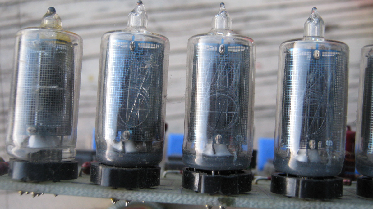

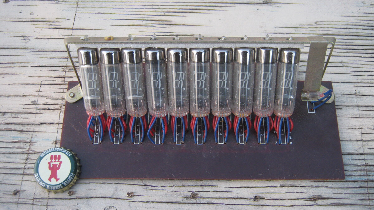

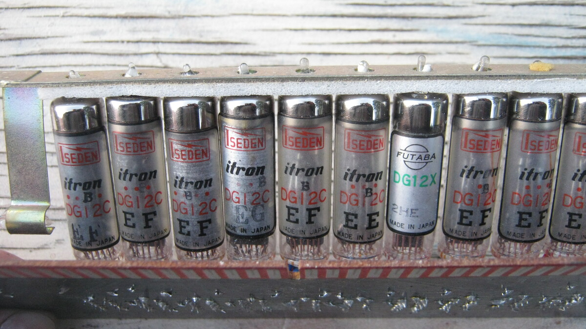

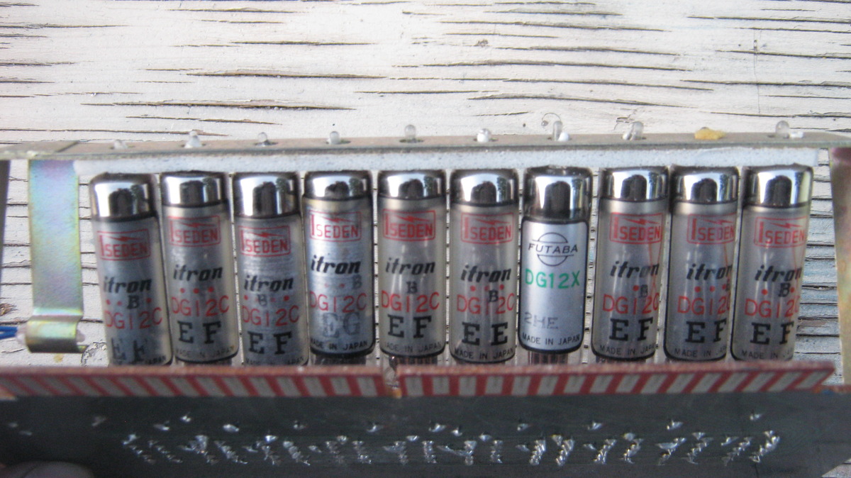

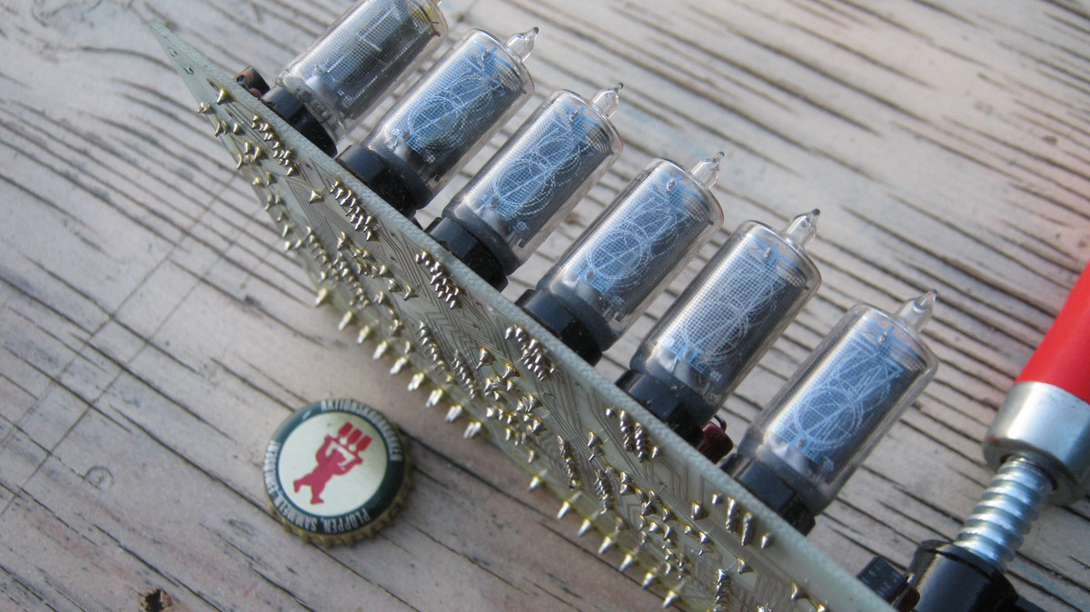

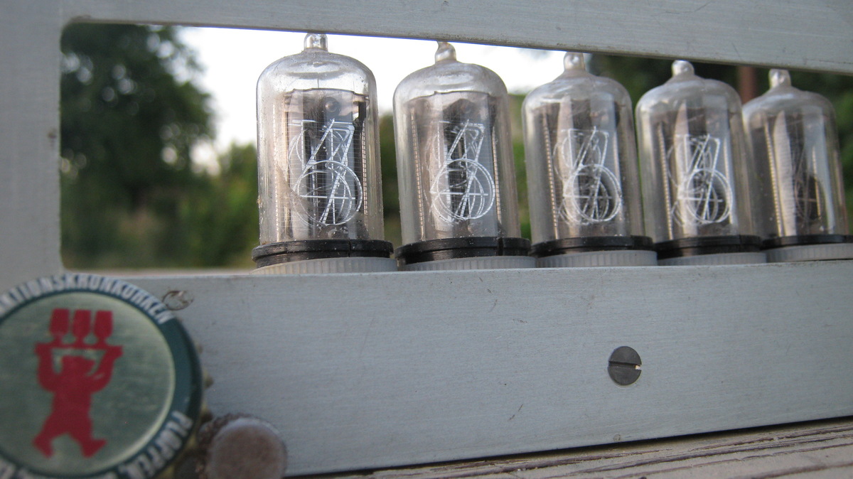

IMG_1924-1927 (10 Röhren): VFD-Anzeigeröhre DG12C (keine Nixie) von Iseden Iltron, Japan https://www.jogis-roehrenbude.de/Roehren-Geschichtliches/Nixie/DG12C.htm

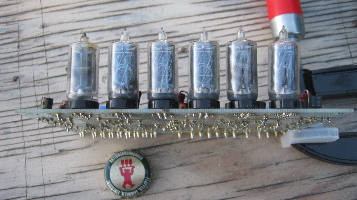

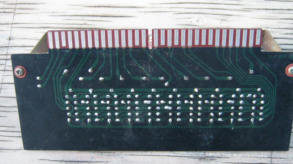

IMG_1928-1933 (6 Röhren): Keine Beschriftung lesbar

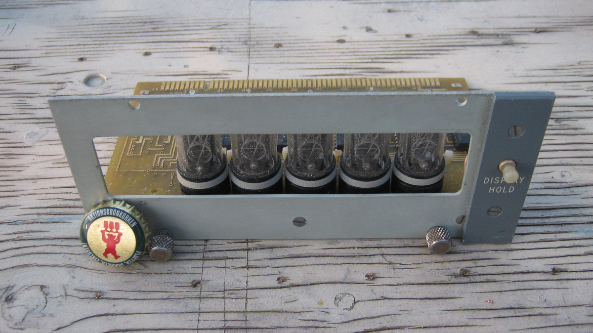

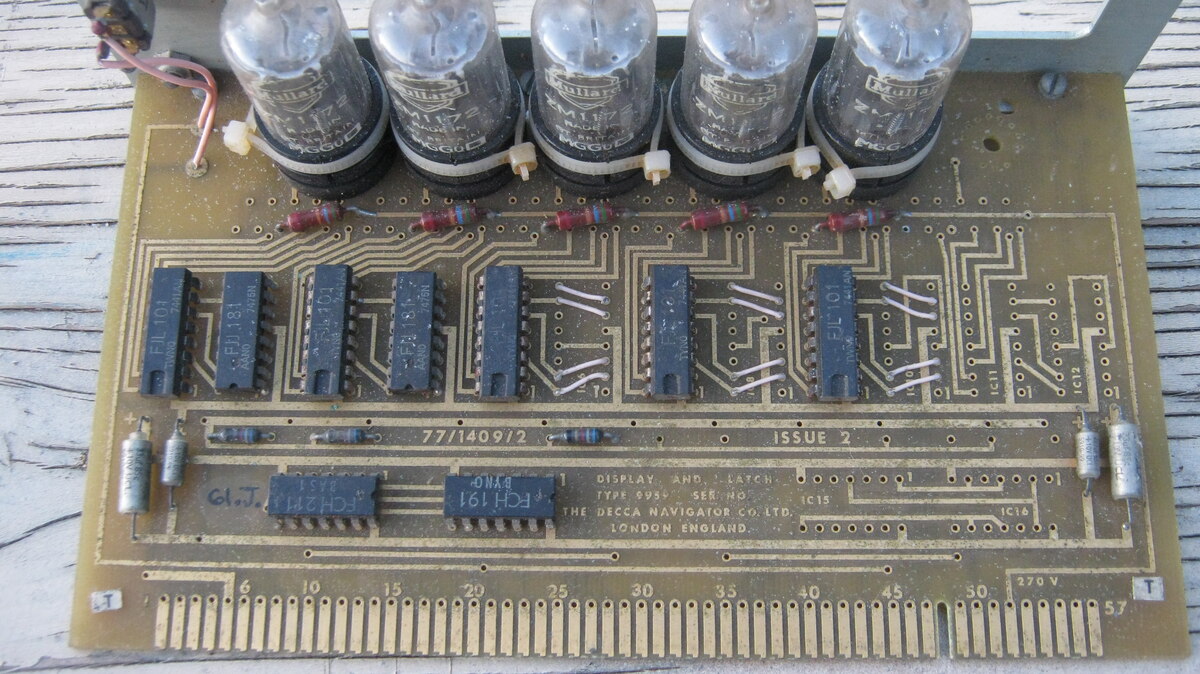

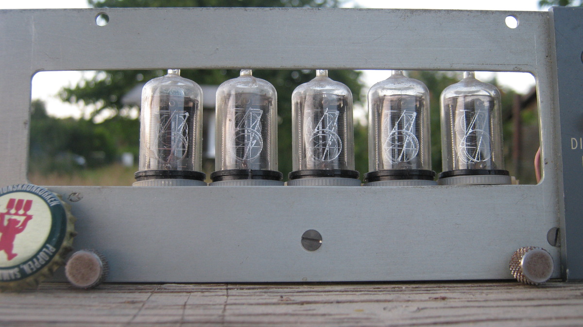

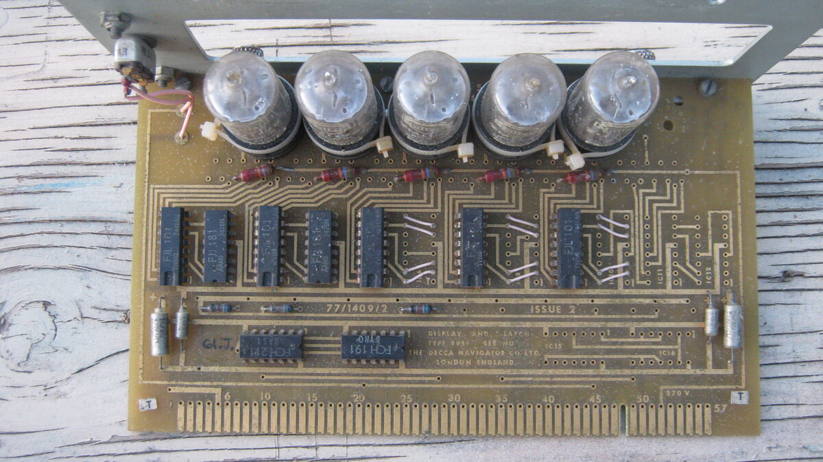

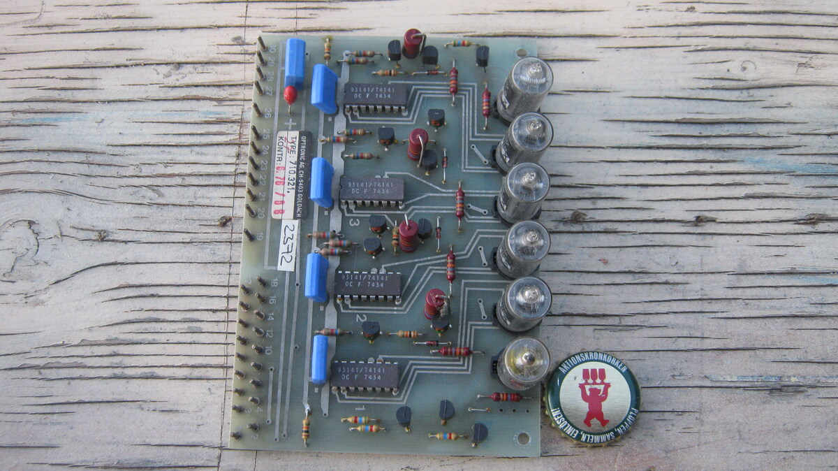

IMG_1934-1940 (5 Röhren) "Die ZM1172 vom englischen Hersteller Mullard ist eine mittelgroße Nixie" http://www.jb-electronics.de/html/elektronik/nixies/n_zm1172.htm http://www.tube-tester.com/sites/nixie/dat_arch/ZM1170_ZM1172.pdf https://www.g3ynh.info/digrdout/nixie_data.html http://www.tube-tester.com/sites/nixie/data/zm1175/zm1175.htm Vergleichstypen zu ZM1175: ZM1170, ZM1172, ZM1174

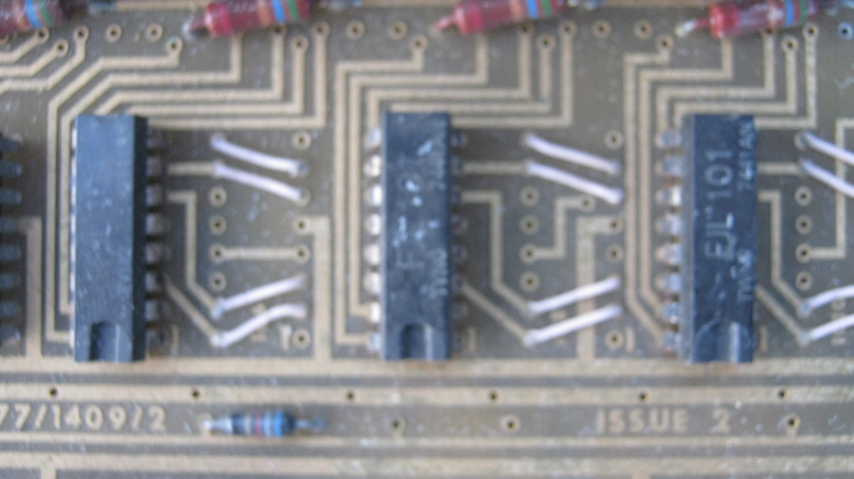

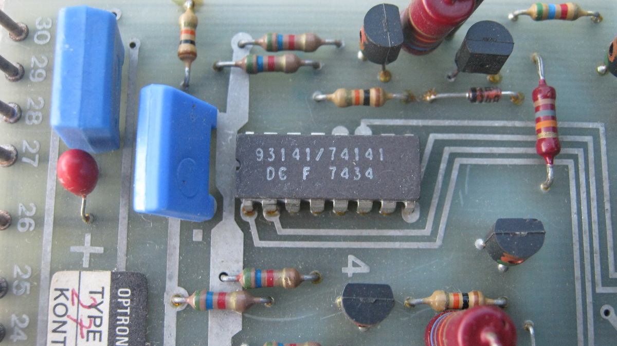

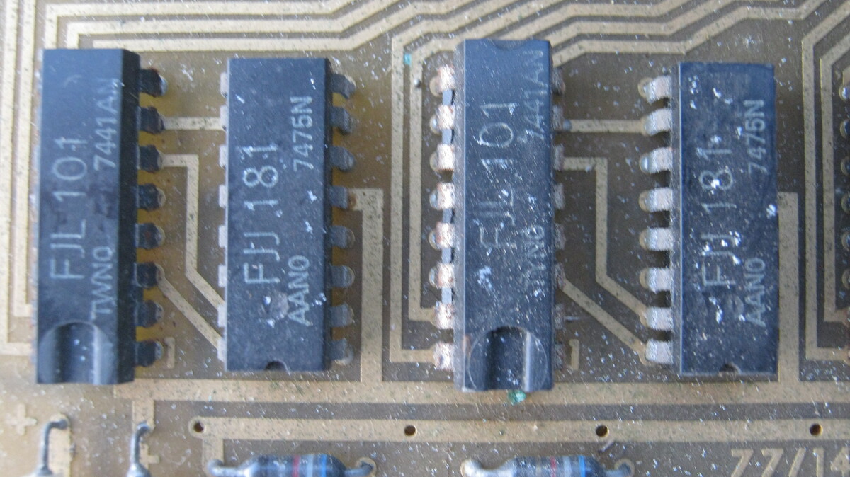

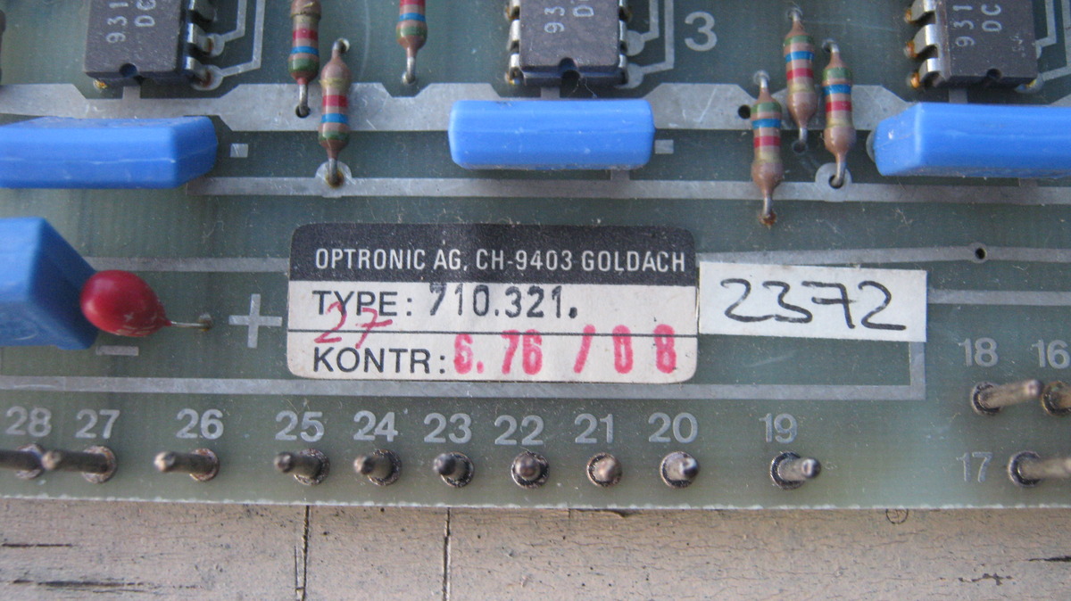

Die 4-Bit zu 10 Decoder 7441 und 74141, oder auch FJL101=7441: http://www.tube-tester.com/sites/nixie/74141-NDT/74141-NDT.htm FJJ181 ist ein 4-Bit Zwischenspeicher = SN7475
Daten zu den FJx-TTL-ICs sind selten zu finden, oft wird dazu der Vergleichstyp 74xx genannt. Siemens hat noch lange eine "LSL"-Reihe angeboten, "langsame störsichere Logik" FZx. Hier Kurzdaten auf S.179-190: http://www.bitsavers.org/components/siemens/german/1987_Siemens_Bauteile_Service_Schwerpunkttypen_Preis-_und_Lagerliste_April_1987_198704.pdf#page=179 Dem FJL101 entspricht hier der FZL101 "BCD-Dezimal-Dekoder und Treiber für Ziffernanzeigeröhren" Oben das Datenblatt aus dem Datenbuch "Siemens Digitale Schaltungen FZ 100 LSL-Serie und Interfaceschaltungen 1982/83"
