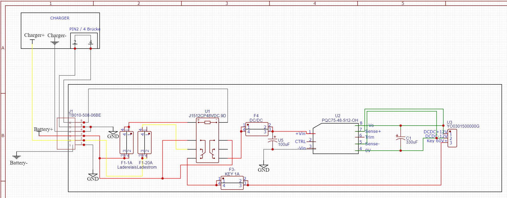

Hallo liebe Elektrotechnik Profis!
Ich habe folgendes Problem in der Schaltung im angehängten Schaltplan:
--> Das Wechselrelais ist nicht lieferbar in der PCB Ausführung.
--> Ich möchte das Wechselrelais durch MOSFET`(s) ersetzen.
Zur Schaltung: Es handelt sich um die Ladesteuerung eines elektrischen
Rollers mit DCDC Wandler 60V-12V
60V Batteriespannung
60V Ladespannung max. 20A Ladestrom
Zustand 1: Relais Stromlos
- 60V zum DCDC Wandler und zum KEY (Zündschlüssel)
Zustand 2: Relais bestromt (Masse Relais kommt über eine Brücke im
Ladestecker PIN 2/4)
- Verbindung zwischen Ladegerät und Batterie --> Ladestrom 20A
- KEY und DC-DC Wandler vom Netz genommen.
Das ganze ist ein PCB.
Könnt ihr mir helfen die Steuerung auf MOSFETS umzubauen?
Danke und Gruß
Tim
https://www.reichelt.de/allzweck-pcb-relais-2-co-10-a-48-v-dc-fin-55-12-9-48v-p364002.html
2 Kontakte a 10A macht 20A, so ist auch deines spezifiziert.
von Hubert G. (hubertg)
Ganz korrekt ist die Schaltung nicht.
Du schaltest ja nicht nur die Ladung sondern auch den Motor. Der wird
aber mehr als nur die 20A brauchen wenn er anläuft.
Such dir einen nFet der die 60V und 100A kann. Einmal für die Ladung und
einmal fürs fahren.
Über die Ladeschaltung musst du dann aber + schalten.
Zum fahren musst du dann die Ansteuerung des Fet invertieren.
Viel Spass und besorge dir ein paar Fet mehr.

von Tim K. (tim_k624)
> einmal fürs fahren.
---> Hi Hubert, danke für Deine Antwort.
Motorstrom geht NICHT über diese Schaltung. Ausschließlich Ladestrom und
die anderen beschriebenen Funktionen...

von Harald W. (wilhelms)
Ich würde bei einem Relais bleiben, aber gezielt nach Relais suchen,
die für 60V DC , 20A, geeignet sind. Solche Relais gibt es, sie sind
aber 1) teuer und 2) zu gross für PCB-Montage. In einem Roller (Ich
nehme an, Du meinst einen etwas grösseren für Strassenbetrieb) sollte
aber genug Platz für eine Montage an einem anderen Ort sein. Für den
Weg zwischen PCB und Relais kannst Du (KFZ-geeignete) Litzen nehmen.
