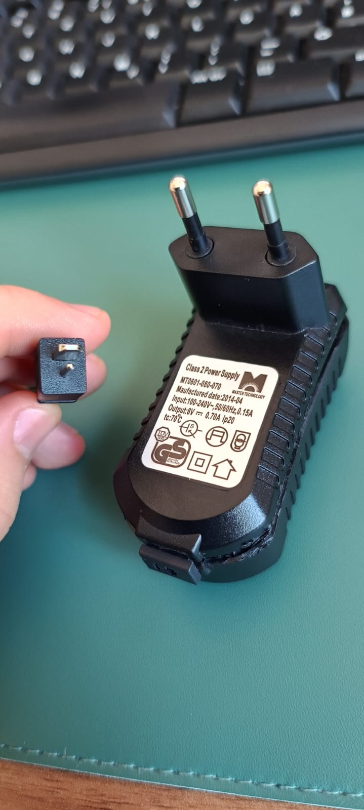

Hallo, werte Kollegen!
Ich habe hier eine Lampe mit einem defekten Netzteil und möchte dieses
gerne simpel ersetzen.
Zwar habe ich das richtige Netzteil gerade noch auf ebay gefunden,
jedoch liefert der Verkäufer leider nicht nach Ö.
Ich würde nun einfach ein Universalnetzteil besorgen, jedoch weiß ich
nicht, wie ich diese Art der Steckverbindung bezeichnen soll.
Ich bastle mir das auch so zusammen, wenn es denn sein muss, aber lieber
wäre mir, wenn es nicht sein müsste. Vielen lieben Dank!

Das sind Lautsprecherstecker nach DIN 41529.

Tatsächlich? Gibt es einen nachvollziehbaren Grund, warum die als
Stromkabel für eine Tischlampe verwendet werden?
Vielen herzlichen Dank jedenfalls!
Johnny schrieb:
> Tatsächlich?
Jap.
Günstig und verpolungssicher.
Ikea hatte auch mal eine Zeit lang diesen Stecker an den
Jansjö-Schwanenhalslampen.
