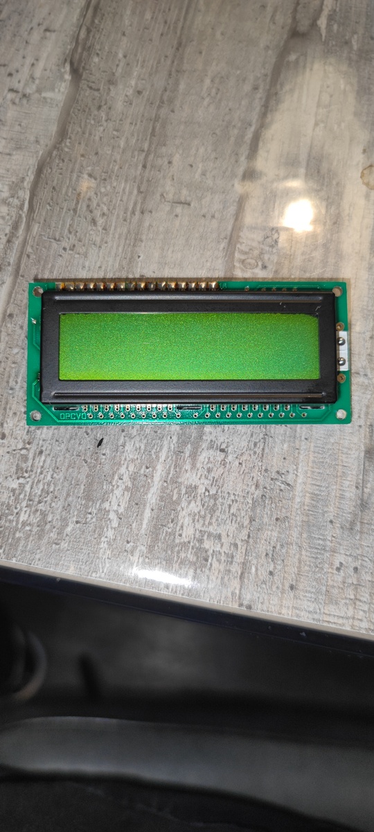

Hallo, ich suche das LCD für meine Dosieranlage am Pool. Leider ist da
offensichtlich ein Schaden an der Anzeige. (schwarze Flüssigkeit ist am
Rand verlaufen und Pixelfehler)
Es steht drauf 98150020 und HMC16216SY-LY.
Hintergrundbeleuchtung ist grün.
Welches kann ich dafür als Ersatz benutzen?

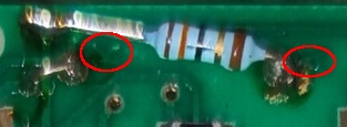

von Hermann G. (df2ds)
Sieht nach einem Feld- Wald- und Wiesen-LCD mit 44780-Controller aus.
Die Bezeichnung verrät 2x16 Zeichen.
Wofür ist der angekokelte Widerstand? Wer hat den angelötet? Du?

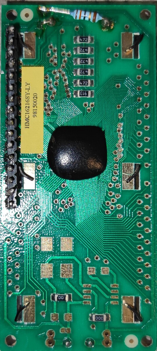

von Alexander G. (agt189)
Hier nochmal etwas besser.
Der war schon so verbaut.

Ok. Habe mal etwas recherchiert. Meine Vermutung ist richtig, es ist ein
(uraltes, vor 2005) 16x2-LCD mit 44780. Der R ist entweder für die
Kontrasteinstellung oder für die Helligkeit der Hintergrundbeleuchtung
zuständig. Da kannst du praktisch jedes 16x2 mit 44780-Controller als
Ersatz einbauen, z.B. https://www.ebay.de/itm/145010029804

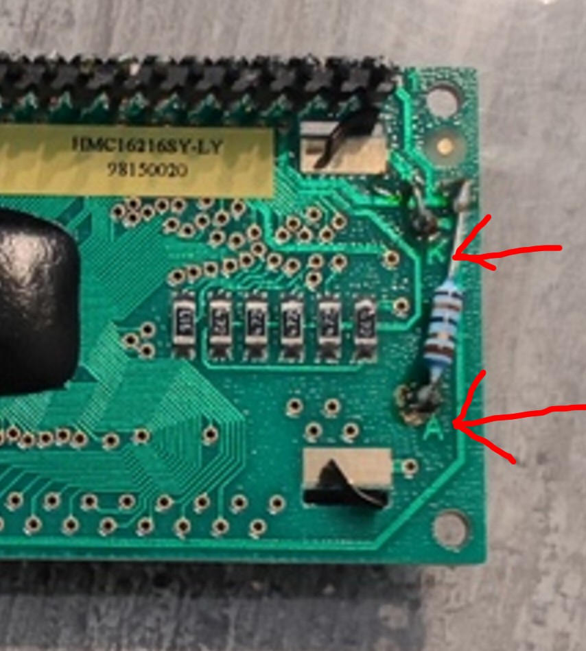

Für die Beleuchtung haben die Displays meisten zwei extra Anschlüsse an
der Seite, wo man 5V über einen Vorwiderstand einspeist. Manchmal sind
diese Anschlüsse auch auf der Stiftleiste, dann hat sie 16 Pins (sonst
in der Regel 14).
Der auffällige Widerstand im Foto, und die Drahtbrücke daneben, war wohl
für die Beleuchtung.
Da fehlt wohl die Versorgungsspannung an Anode und Kathode der LED. Die
wird wohl von VDD über den Widerstand an A geführt und von VSS an K.
Die Anzeige geht sonst korrekt.
Ja, es steht A+K drauf und die gemessene Spannung liegt bei ca.3,95 V an
der LED.
Die Versorgungsspannung des Anzeigen-PCB (zwischen VSS und VDD) liegt
bei 5,25V
Ich müsste in Grunde nur die 5,25V über den Widerstand auf die LED
führen und schon sollte das Backlight funktionieren.
Die eigentlich Anzeige funktionierte wohl schon soweit.
Pin 15 und 16 sind Steuerungssteig nicht angeschlossen. Daher wohl die
Geschichte mit dem Widerstand auf dem Display PCB. War wohl anscheinend
werksseitig so.

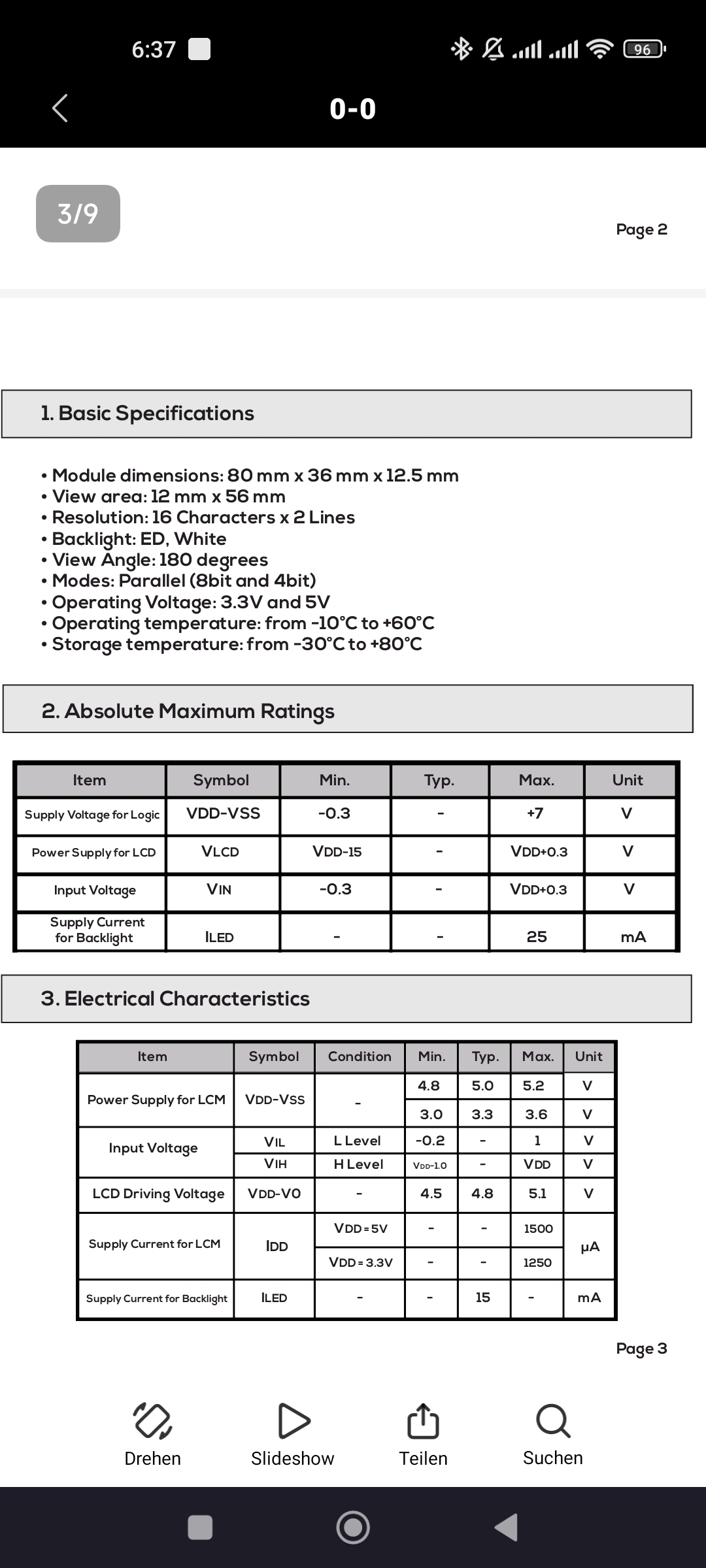

H. H. schrieb:
> Alexander G. schrieb:
>> Nicht ganz.
>> Ich habe mal etwas recherchiert und da ist die Rede von 220 Ohm als
>> Vorwiderstand.
> Das mag für ein bestimmtes Display stimmen. Aber für deines auch?
Ich hab zu dem Display das passende Datenblatt bekommen. 😁
Da steht beim Anschluss: 5V via 220 Ohm Resistor an A und K soll an
Masse. (Da wird ggf. noch Poti zur Regelung mit eingebunden, aber das
benötigte ich wohl nicht)
Hier noch ein Auszug vom Datenblatt zum Strom und zur Spannung.

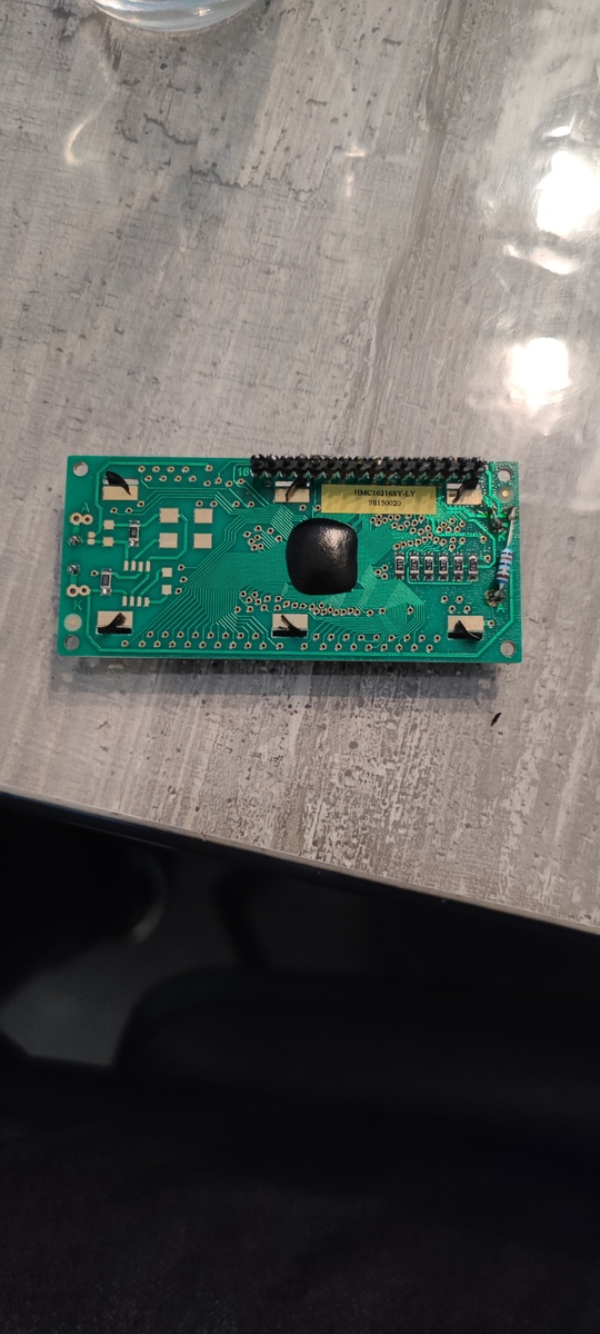

So die Anzeige ist nun fertig verbaut und funktioniert wieder. Tausend
Dank nochmal an alle, die mir geholfen haben.
Ich habe 320 Ohm als Vorwiderstand eingebaut für das Backlight
eingebaut.
Den Strom von Backlight habe ich heute dann auch gleich mal gemessen und
komme auf den vom Hersteller angegebenen Wert von rund 15mA.
Somit sollte das passen und haltbar sein.
