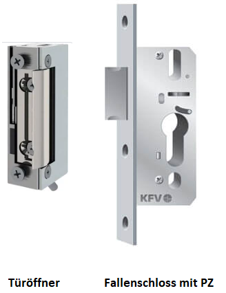

ich überlege, ob ich einen Paketkasten bauen soll. Zum einen einfach zum
Bedienen für den Zusteller, zum anderen sicher verriegelt nach dem
Einlegen des Paketes. Ich stelle mir das so vor:
1: Der Paketbote drückt den Taster "öffnen" am Paketkasten
2: Es wird der Türöffner des Paketkastens z.B. 5 Sekunden angesteuert
und mit einer grünen Lampe "öffnen..." am Paketkasten angezeigt. Während
dieser Zeit muss der Postbote die Türe öffnen.
3: Nach dem Einlegen des Paketes schließt der Paketbote die Türe.
Anschließend wird mit einer roten Lampe "belegt" angezeigt.
4. Zum selbst öffnen wird ein Schlüsseltaster am Paketkasten betätigt.
Notöffnung mit Schlüssel (PZ am Fallenschloss) wäre bei Stromausfall
möglich.
Gäbe es eine Alternative zu dem Türöffner? Z.B. etwas motorbetriebenes?
LG Micha

Steuerung über WLAN und Smartphone würde dir jedes Mal die Kramerei nach
dem Schlüssel und natürlich auch den zusätzlichen Schlüsseltaster
ersparen. Bei Stromausfall könntest du dich auch erstmal um andere Dinge
kümmern (Gefriertruhe & Co). Sei mal ehrlich - wie oft fällt bei dir der
Strom aus?
Und dem Paketzusteller willst du sowieso keinen Notschlüssel unter die
Fußmatte legen.

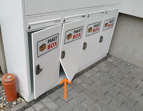

von K. S. (the_yrr)
Es gibt Kästen mit 2 Fächern zu kaufen, oben legt der Postbote das Paket
ein. Beim schließen öffnet sich eine Klappe im Boden, und das Paket
fällt nach unten. Funktioniert bis unten voll ist, und wenn das Paket
stecken bleibt lässt sich die obere Klappe nicht mehr öffnen. unten
öffnet man dann ganz normal mit einem schlüssel. Vielleicht wäre das vom
Prinzip was für dich.
von Micha (michael_schwaer)
> fällt nach unten.
Prinzipiell finde ich die Lösung gut, weil mehrere Pakete von
verschiedenen Versandfirmen nacheinander eingelegt werden können. Wo ich
ein Problem sehe, das geht nur bei relativ kleinen Paketen. Und das
"nach unten fallen" ist für empfindliche Gegenstände im Paket eventuell
ein Problem.
Ich vermute, dieses System wird ein Zusteller nur nach persönlicher
Anleitung  kapieren. "Türe auf - Paket reinstellen - Türe zu" ist
intuitiver als so ein Klappmechanismus.
Oder geht das automatisch? Ich denke es funktioniert ähnlich wie so ein
Altkleider-Container. Da muss man per Hand umklappen.

von Klaus (feelfree)
genau das, was der Paketzusteller macht. Vom Klappmechanismus bekommt er
erst beim Schließen was mit, in akkusrischer Form oder wenn er nochmal
öffnet und das Paket verschwunden ist ;-)

OK, ich hatte sowas im Kopf, da muss man definitiv die Klappe per Hand
selbst drehen: https://www.youtube.com/watch?v=W2pLWMjjjpA

Ein Fallenschloß ist aber selbst für spielende Kinder kein Problem: mit
einem Stück Draht leicht zu öffnen.
Da würde ich lieber einen motorischen Riegel mit Notbedienung per
Schlüssel nehmen, leider nicht günstig.
Und wenn ein Scherzbold, der auf solche Paketkästen trainiert ist,
einfach den Deckel zu macht, was soll der Paketbote dann machen?
mfg
von Thomas R. (thomasr)
Eigentlich gibt es für diese Fälle extra ein System bei dem der Postbote
den (General)Schlüssel hat.
von Michael B. (laberkopp)
Nein.
Der Paketbote steckt den Abholzettel in den Briefkasten und nimmt das
Paket wieder mit.
Bau eine Box, deren Tür nicht verriegelt ist, und schreib 'Pakete' dran.
Der Paketbote macht die Klappe auf und legt das Paket rein und JETZT
darf die Klappe verriegelt werden, zumindest wenn auch irgendwas drin
liegt, ein Gewicht, eine Lichtschranke, so dass nur du die Kiste auf
bekommst.
Da dann aber prinzipiell der andere Paketbote kommt, der die Kiste auch
kennt, reisst er jetzt an der Tür und ärgert sich, dass sie nicht auf
geht. Das Paket fliegt in den Vorgarten.
Jeder Paketdienst braucht also eine eigene Box.
Und wenn ein Kätzel rein springt und die Klappe zu fällt?
mfg
Das System hat zwei Schlösser: eines zum Reinwerfen und eines zum
Öffnen, gegenseitig verriegelt. Ist also einmal was drin, bekommt man
das nur noch mit dem Öffnungsschlüssel (also deinem persönlichen) wieder
auf.
Mir ist nur der Anbieter entfallen...

Micha schrieb:
> Meine Hauptfrage wurde im Übrigen nicht beachtet: "Gäbe es eine
> Alternative zu dem Türöffner? Z.B. etwas motorbetriebenes?"
Klar! Magnet öffnet den Riegel, Riegel schließt federbelastet.
Oder Steppermotor.
Aber deine Paketbox gibt es doch schon, die nennt sich Packstation.
Mittlerweile gibt es die fast überall und meistens stehen die beim
Discounter, zu dem du sowieso zum einkaufen hinfährst.

von Bruno V. (bruno_v)
Nimm ein Schloss wie im Foto im ersten Post.
Beim Zudrücken legst Du ein Blech oder Band zwischen Schließblech und
Falle. Die Tür kann also aufgezogen werden. Das Blech/Band fällt nach
unten (gehalten von einem Faden) und die Tür ist nach dem Zudrücken
verriegelt.
Das Blech/Band sollte so eben von außen zu sehen sein, dann dient es
gleichzeitig als Füllstandsanzeiger.
