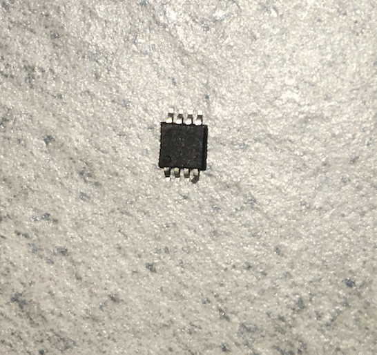

von H. H. (Gast)
Sven R. schrieb:
> ich brauche den genauen Typ ,
Dann zeig doch mal das Marking.

von Sven R. (sveniii)
H. H. schrieb:
was meinst Du mit Marking ?
auf den ausgelöteten IC steht II05 drauf

von Stephan (stephan_h623)
Gutes, scharfes Foto.
Neben dem reinen Text ist auch Schriftart, Position, Logo etc. relevant.

von H. H. (Gast)
Es kommt auch darauf an WIE es drauf steht.

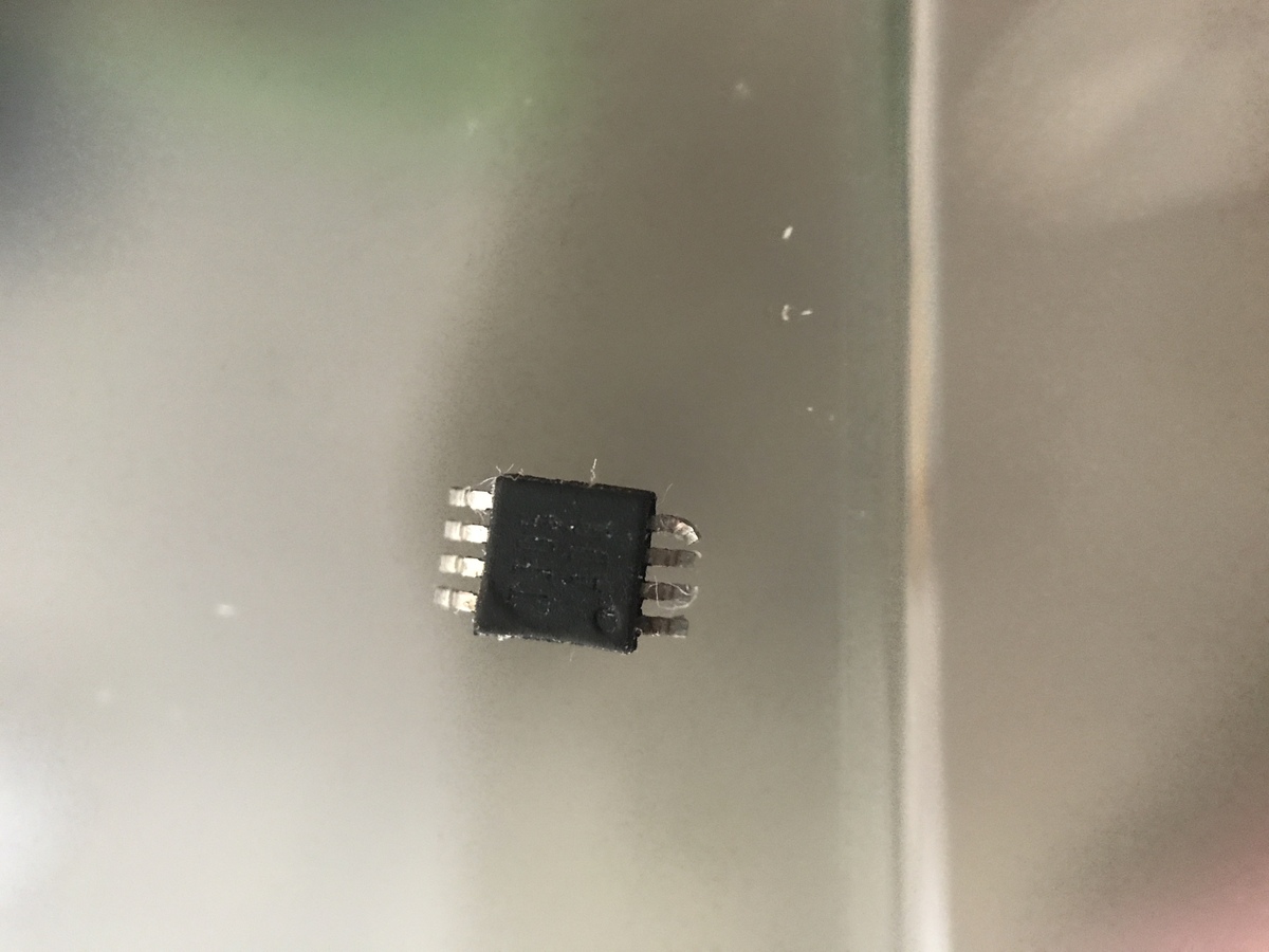

besser ging's nicht mit dem Handy ,müsste aber alles zu erkennen sein,
wenn man es zoomt
von H. H. (Gast)
Da steht "TI"
Und der Typecode ist die zweite Zeile, die leider nicht zu erkennen ist.

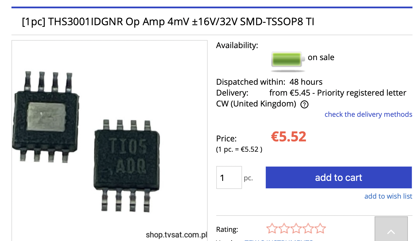

2. Zeile müsste  ADQ sein
ich hab ihn gefunden, ist doch der THS3001
