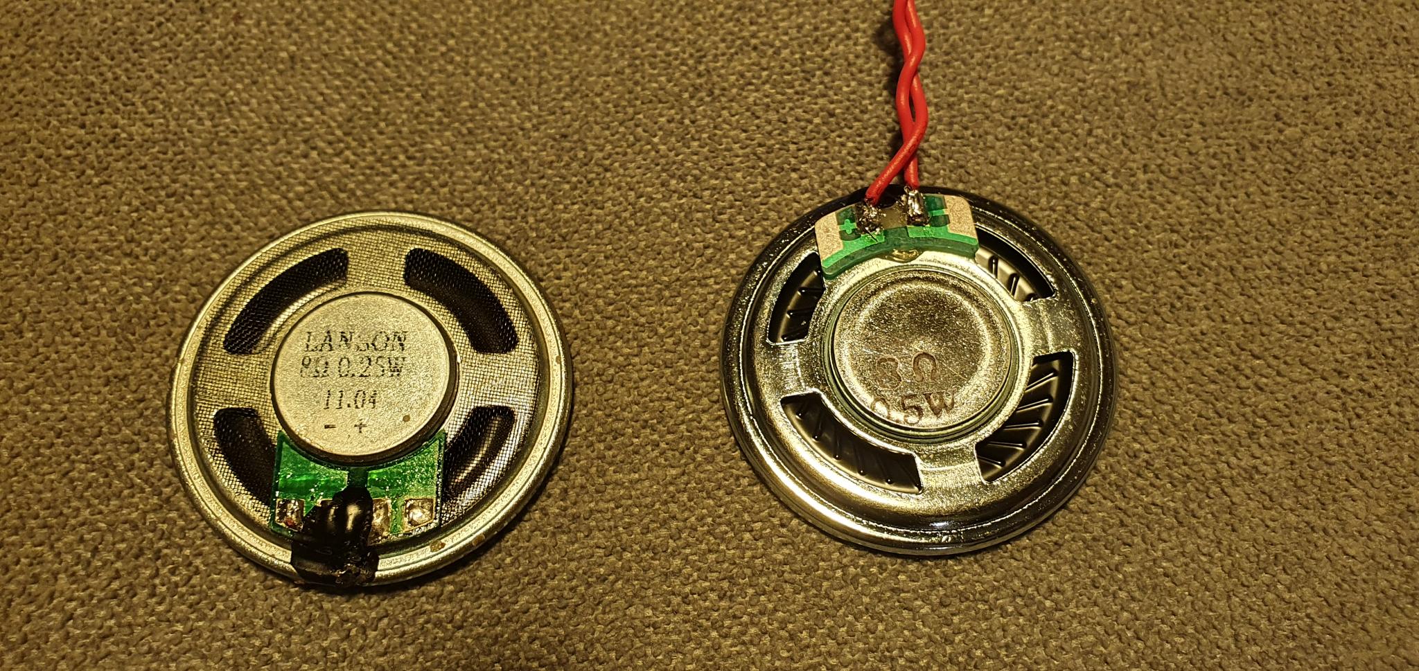

ich versuche gerade die Elterneinheit eines Philips Avent Babyphone zu
reparieren. Prinzipiell scheint es noch zu funktionieren: die LEDs
schlagen wie gewohnt aus, wenn das Babyphone etwas zu melden hat.
Allerdings gibt es keine Geräusche mehr von sich. In dem Babyphone ist
ein kleiner Lautsprecher verbaut: 8ohm, 0.25w, 36mm Durchmesser. Leider
finde ich im Internet bei 8ohm/0.25w keinen Ersatz mit dem richtigen
Durchmesser. Deshalb habe ich einen Lautsprecher mit 8ohm und 0.5w
ausprobiert. Damit gibt es zwar wieder Geräusche von sich, allerdings
sind diese sehr sehr leise (Lautstärke ist auf höchste Stufe gestellt).
Kann das mit der Differenz der Watt zusammenhängen (Original 0.25w vs
Ersatz 0.5w)? Bzw. wäre zu erwarten, dass es mit einem 0.25w
Lautsprecher wieder lautere Töne von sich gibt?
Nein.
Michael schrieb:
> In dem Babyphone ist ein kleiner Lautsprecher verbaut: 8ohm
Und was hatte der ausgebaute Lautsprecher tatsächlich? War der
hochohmig? Durchgebrannt? Dann könnte das dem Ersatz auch schnell
passieren.
> Damit gibt es zwar wieder Geräusche von sich, allerdings sind diese sehr
> sehr leise
Ist der Lautsprecher schon eingebaut? Denn im freier Luft ohne Gehäuse
sind diese Lautsprecher sowieso leise.

Dann wäre aber ein Defekt in der "Endstufe" die Ursache.
Aber erfahrungsgemäss sollte ein Babyfon kaum jemals genug NF Leistung
produzieren, um solch einen Lautsprecher zu killen.
Ich würde generell den Fehler an ganz anderer Stelle vermuten.
Bei welcher Leistung der Lautsprecher durchbrennt sagt nichts über
seinen Wirkungsgrad aus. Leider geben die Hersteller den nicht an.
Da könnte höchstens die Schalldruckangabe helfen.
Wie hier im Datenblatt: Sound Pressure Level dB 85 +/-3 (1W/0.5m)
> passieren.
Dieses kleine Stück Platine, was auf den Lautsprecher geklebt ist, hatte
sich gelöst und damit waren auch die feinen Kabel durchtrennt, die in
den Lautsprecher gehen.
Nein tatsächlich nicht, das probiere ich gleich mal aus.
