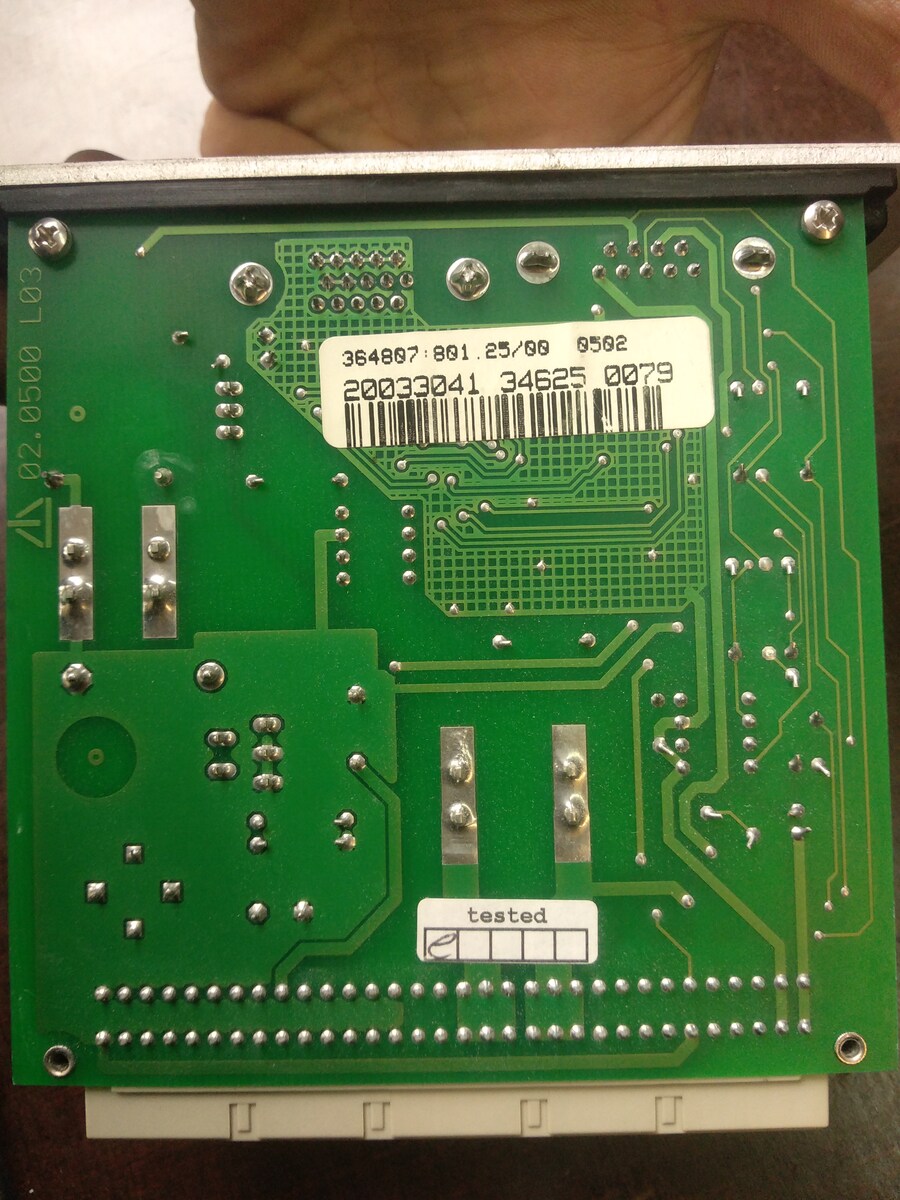

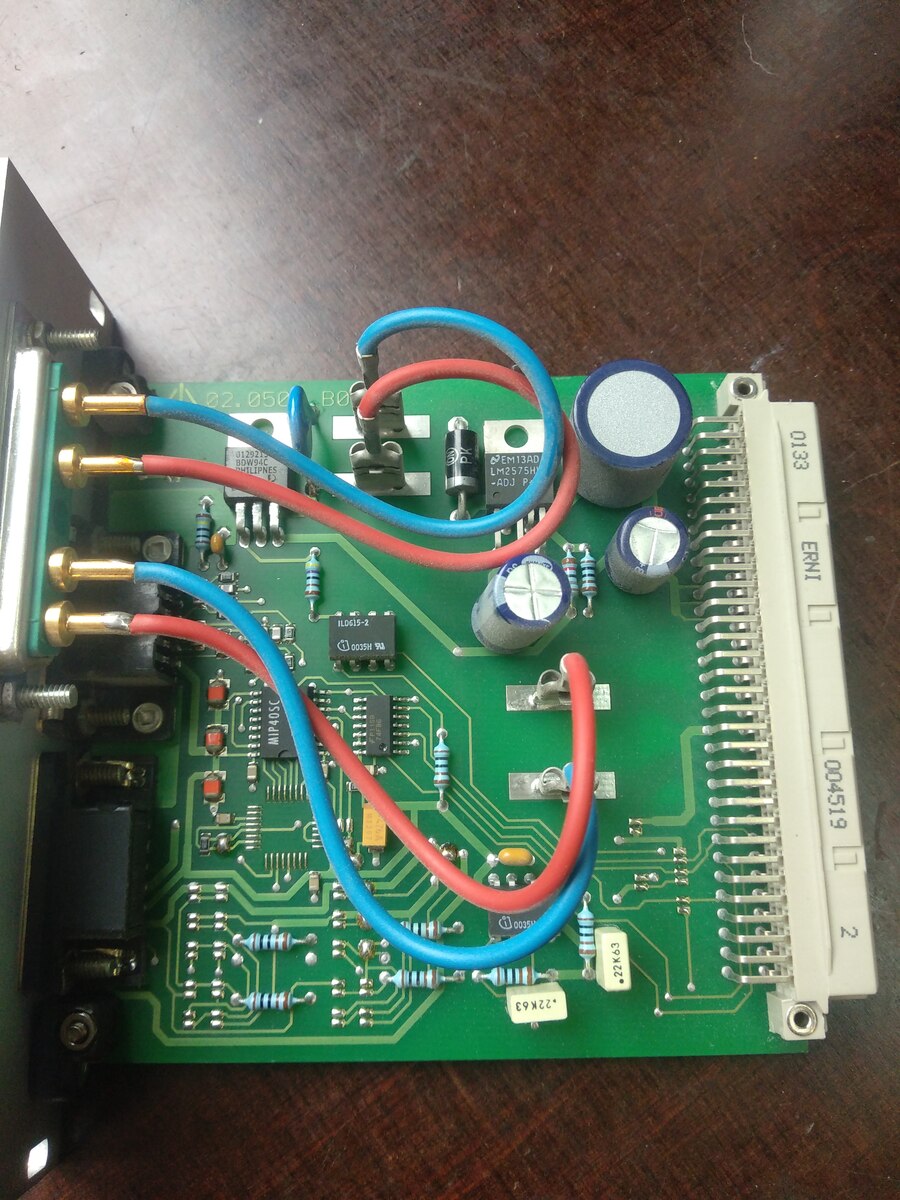

Folgendes Problem -> Meine CNC Fräse (bj 2000ca) macht Probleme.
Die X Achse shiftet nach ca 15-20 min, ich habe darauf hin vieles
probiert um den Fehler einzugrenzen, Motoren umgebaut usw. nachdem ich
die Karte hinten (alle 3 Achsen haben die gleichen Karten)
durchgetauscht habe, ist der Fehler dann auf der Y Achse aufgetreten.
Darauf hin habe ich Lüfter installiert die auf die Karten blasen,
Resultat, der Fehler kommt nach gut 1.5 Stunden.
Jetzt war mein Plan, alle Bauteile die leicht zu ersetzten sind zu
erneuern (Kondensatoren, Optokoppler und Mosfets)

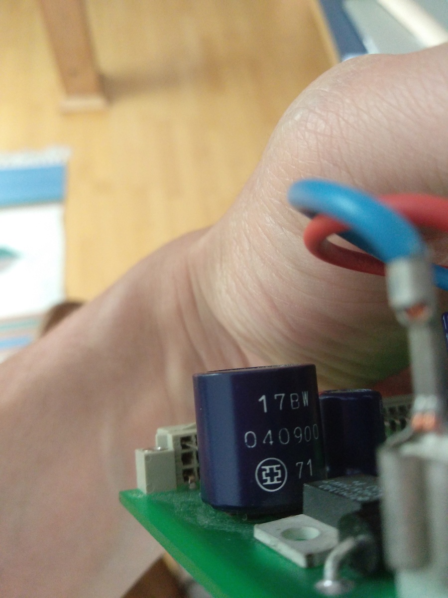

Leider ist mir bei einem Bauteil nicht ganz klar, was das ist und wie
ich feststellen kann was es ist? Die Runde dicke “Tonne” mit 4
Anschlüssen..
Falls jemand andere Ideen/Lösungen parat hat bin ich natürlich sehr
dankbar und glücklich darüber... :)
LG Michael

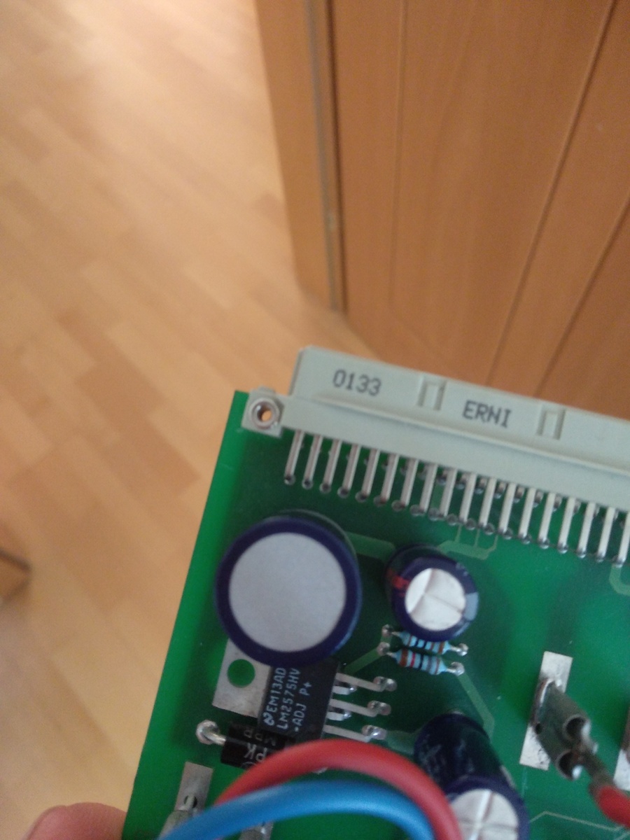

von H. H. (Gast)
> Anschlüssen..
Ist die Speicherdrossel für den Schaltregler daneben.
von Harald K. (kirnbichler)
> Anschlüssen..
Das wird eine Induktivität sein, die der daneben befindliche
Schaltregler LM2575 verwendet.
https://www.ti.com/product/de-de/LM2575
Was für Motoren verwendet Deine Fräse? Sind das Schrittmotoren?
von H. H. (Gast)
Zur gezielteren Fehlersuche wäre eine Dose Kältespray zu empfehlen.
für Fehler, die nach ner gewissen Zeit anfangen
sind elkos ziemlich oft der Kandidat.
kannn man auch beschleunigen, bei noch kalter Maschine die Platine
künstlich erwärmen: Halte mal Warmluft von einem Föhn da ran.
Dann bereits beschriebene Kälte punktuell anwenden.
Aber aus der Zeit stammend kannste eh die Elkos einmal komplett
tauschen.

da ist ja sehr wenig drauf. Ich denke du solltest generell mal die
Spannungen prüfen. Vielleicht ist bei dieser Karte das ausgangs Signal
minimal schwächer so das es schon auffällt und bei den anderen geht es
grade noch so.

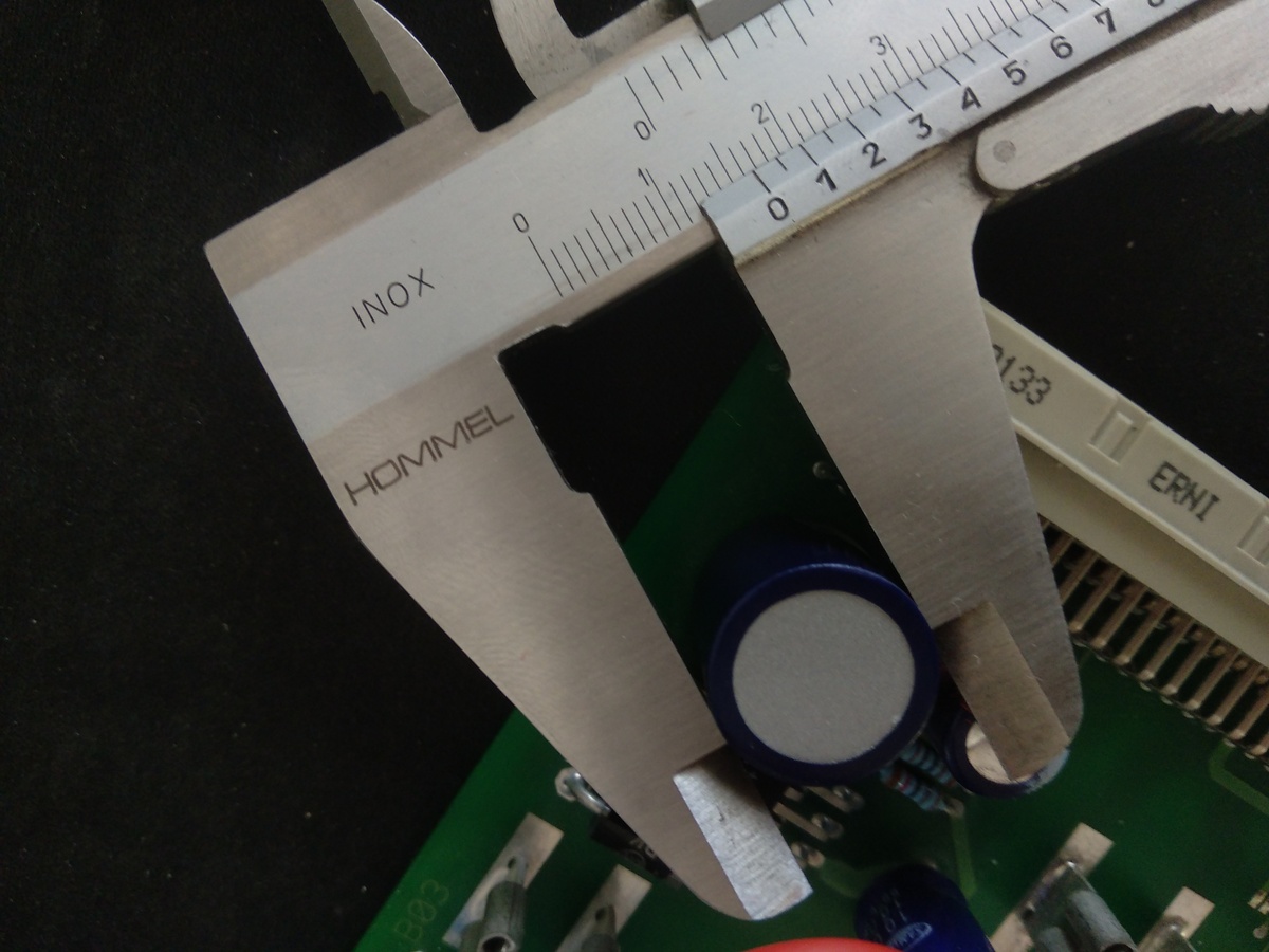

Servos “alte” Dunkermotore 40V glaube ich wenn ich mich nicht Irre
Kondensatroren sind im kalten Zustand "gut" also da stimmt die
Kapazität. Aber einer der sowas Zeug richtet meinte schon auch die
sollte man einfach mal tauschen
> Kapazität.
Wie bestimmt?

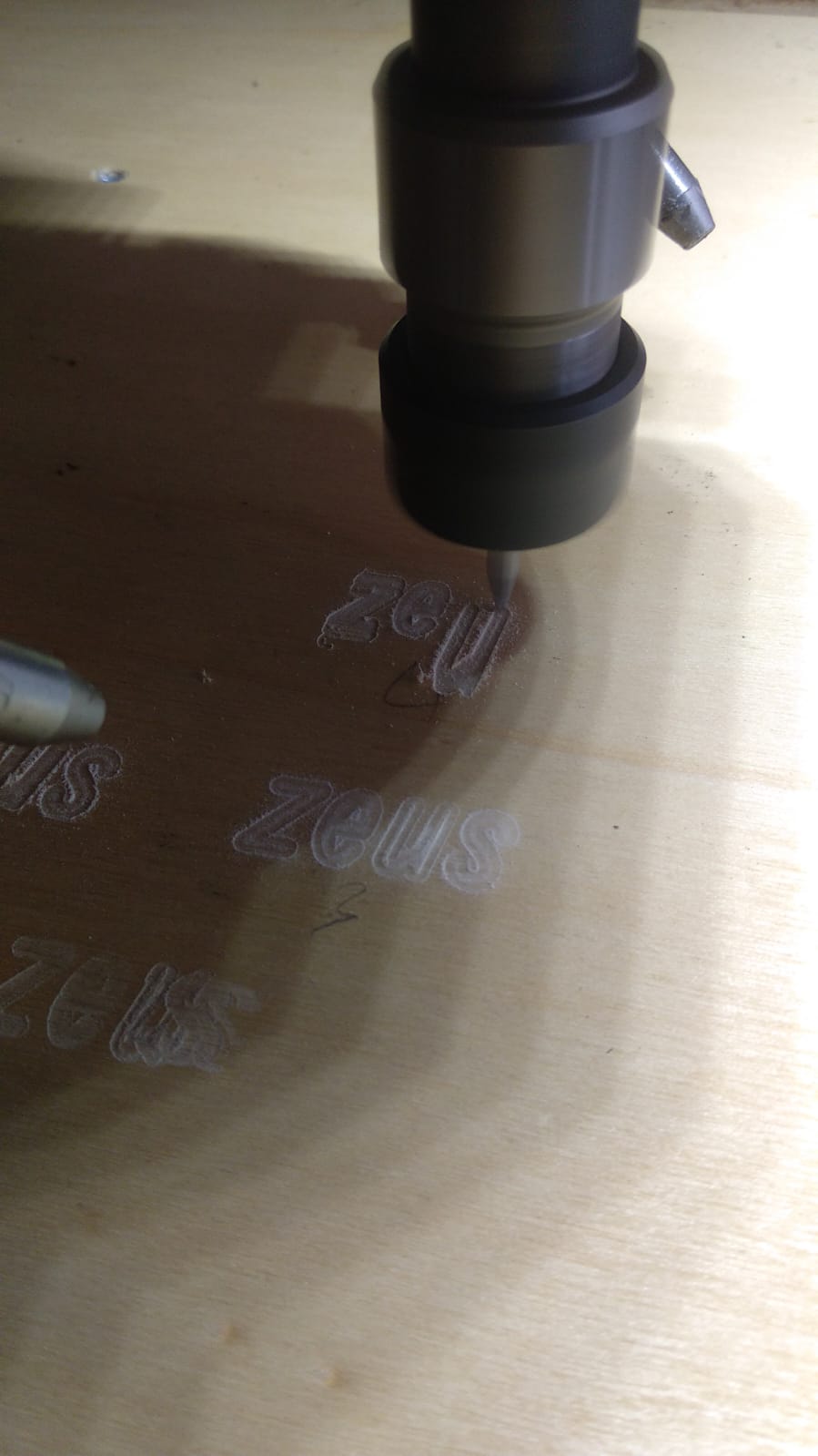

Shift ist für mich das hier wie im Foto, er fährt viel weiter als er
sollte... und hält die Positionen nicht mehr
Der Servomotor wird dann auch ruckliger, lauter
Also vermutlich Elkos?

>> Kapazität.
> Wie bestimmt?
ein Bekannter hat so ein Art “Multimeter” ich weiß nicht ob es da eine
andere Bezeichnung für das Gerät (für die Messung der Kapazität) gibt?
Damit kann er mir die Kapazität bestimmen. Der repariert Fernseher usw.

Mal bei den einfachen Dingen anfangen: Was ist mit den vier Steckern auf
der Platine. Schon mal abgezogen und wieder aufgesteckt. Steckkontakte
machen in älteren Geräten öfter mal Ärger.

Hmm, alle Wege der Achse sind länger, sowohl hin als auch zurück
klingt eher nach verdrecktem Encoder, aber dann dürfte es mit dem Tausch
der Ansteuerplatinen nicht mitwandern sondern müsste immer bei dem einen
Motor bleiben.

Wie oben beschrieben hab ich bevor ich die Platinen gewechselt habe, die
Motoren gewechselt, Fehler ist nicht mitgewandert, erst als ich die
Karten gewechselt habe, ist der Fehler gewandert...
Also ich hab eben den “Fehler” mit einer Kühlung der Karten auf knapp 2
Stunden hinauszögern können, also nehme ich an dass es an den Karten
fehlt... wenn das “Zufall” wäre, dass es jetzt schon mehr als verrückt,
aber ja soll es geben...
EDIT: Noch was vergessen.
Ich konnte es auch so simulieren:
Ich fräse Ausfall nach ca. 15 min,
starte Steuerung neu,
fräse wieder, Ausfall nach ca 8-10 min
fräse wieder Ausfall nach ca 7-8 min
Da es sich offenbar um einen thermischen Effekt handelt, würde ich auch
Hinz' Ratschlag beherzigen:
Mit gezielter Kühlung kann man bei solchen Fehlern sehr schnell die
Ursache finden.
Wenn kein Kältespray zur Hand ist, dann kann man auch mit einem Pinsel,
Isopropanol und Pusten arbeiten. Ist nicht optimal, aber geht leidlich.

Man kann auch anders rum rangehen. In den Loetkolben ausnahmsweise mal
eine dicke Spitze rein, auf 150Grad runter schrauben und dann wenn es
noch laeuft alles was verdaechtig ist mal kurz antatschen.
Vanye

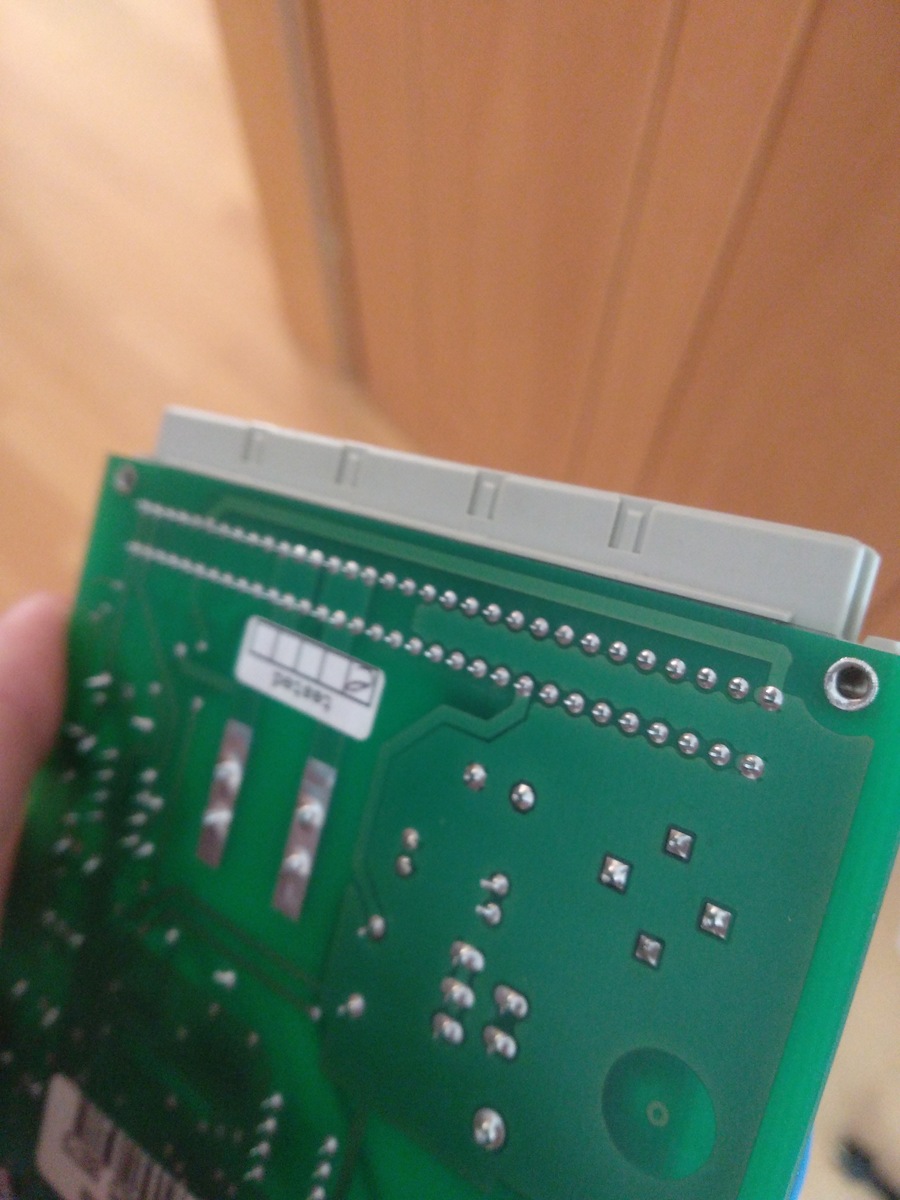

Nicht sehr wahrscheinlich aber leicht zu testen. Einfach mal alle
Steckerpins nachlöten. Eventuell ist da eine Lötstelle gealtert.
Ist schnell gemacht und schadet auf jeden Fall nicht.

Genau so geht das: Kältespray und Föhn.
Kalte Lötstellen findet man auch durch (beherztes) Klopfen auf die
Leiterplatte und die Bauteile mit dem Kunststoffgriff des
Schraubendrehers/-ziehers.
