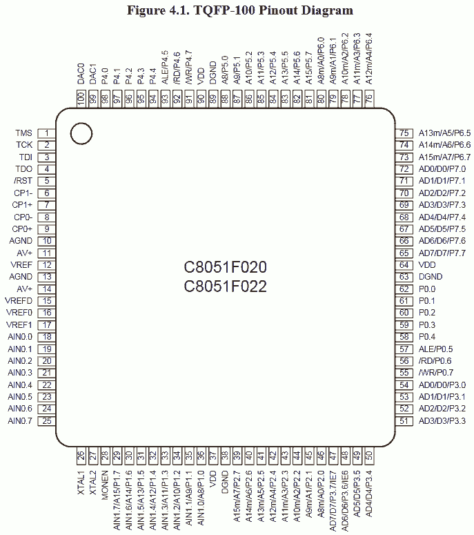

von Motopick (motopick)
> µC mit sehr vielen IOs gesucht
Silabs C51F020
von Peter D. (peda)
Motopick schrieb:
> Silabs C51F020
64 IOs
ATmega2560: 86 IOs
Viele bevorzugen aber IO-Expander (74HC165, 74HC595, PCF8574/A). Das
macht dann das PCB deutlich einfacher, da nicht sämtliche IOs bis zum µC
geführt werden müssen. Bzw. reduziert erheblich die Pinanzahl von
Steckverbindern zwischen den Platinen. Auch entkoppelt es den µC von
Störimpulsen.
von Bradward B. (Firma: Starfleet) (ltjg_boimler)
> Silabs C51F020
Du meinen C8051F020 ?
https://www.silabs.com/documents/public/data-sheets/C8051F02x.pdf
Scheint gerade bei Analog-pins mehr als Standard aufzufahren.
