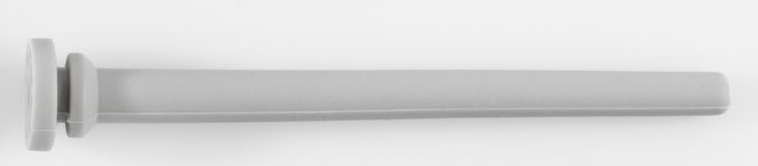

Ich bin gerade am Zusammenstellen eines IoT Sensors. Nun überlege ich ob
ich aus Kostengründen eine simple Drahtantenne mit UFL Stecker nehme und
mit einem Gummischutz aus dem Gehäuse führe.. Die Idee dazu hatte ich
von einem ELV Bausatz. Leider finde ich diesen Gummischutz nicht bzw.
weiß nicht wonach ich da suchen soll. Vielleicht kann mir jemand einen
Tip geben wie das heißt und besser noch einen Hersteller. (Abseits von
Ali-express etc.)

Ist eine fertig gekaufte "Whip Antenna" nicht genau das, ein Stück Draht
mit Stecker und Gummischutz? Die kriegt man doch für ein paar Euros...

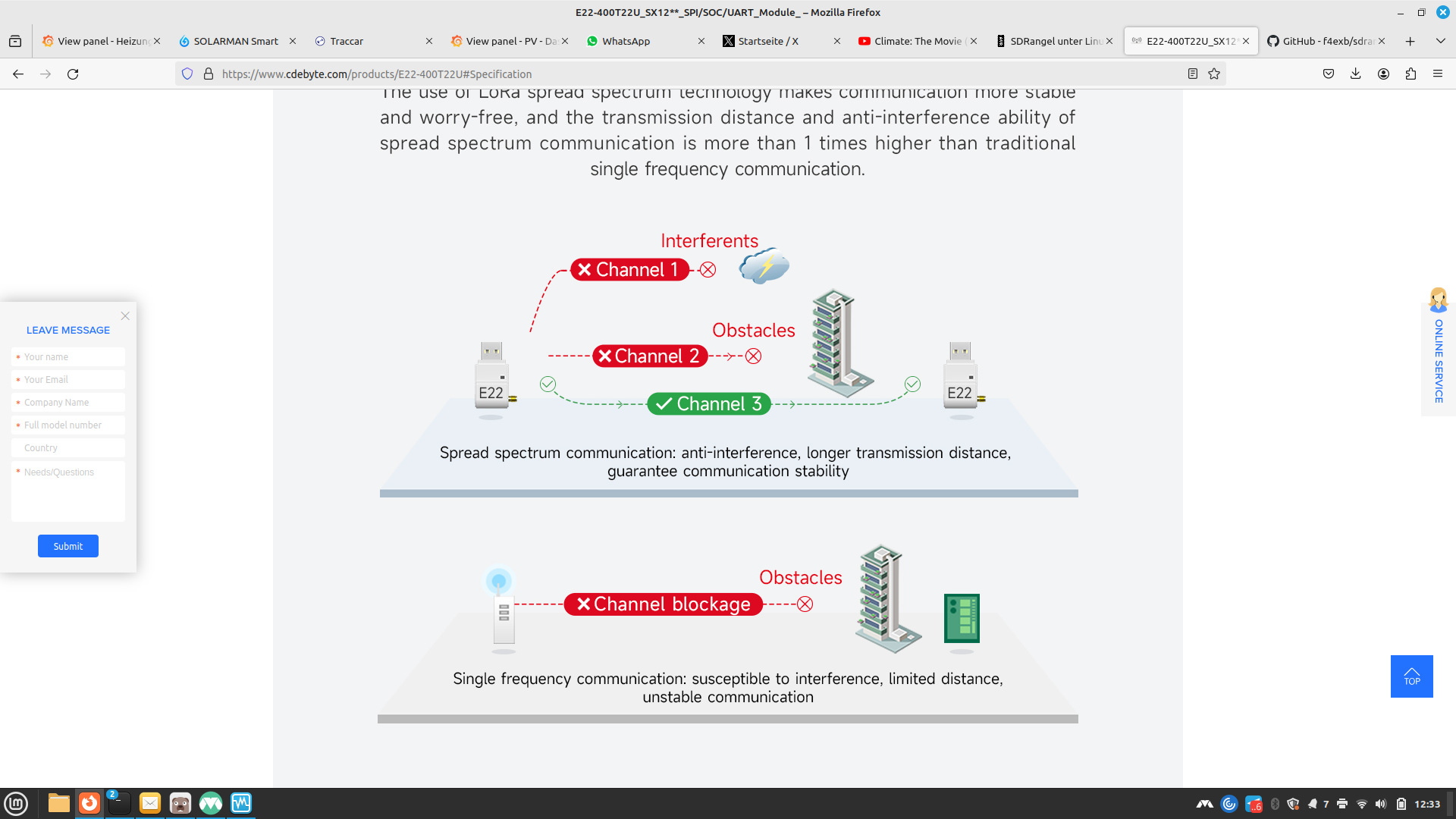

Meldungen verloren, aber mir ist nicht klar warum, denn den Funk-Kanal
habe ich fest konfiguriert, soweit ich das erkennen kann.
Was bedeutet denn "carrier sensing"?
E22-230T/400T/900T series products and supports baud rate 1200~115200
bps. Supports wireless configuration, carrier sensing, automatic relay,
communication keys,

Naja, sofern du nicht mehrere Kanäle und Spreading Factors einstellen
konntest wird das wohl nicht gehen. Es wird auch überhaupt nicht
beworben dass das ginge. Das Teil ist anscheinend ein simpler
SX126x-RS485 Adapter.
ja, für eine simple Funkbrücke braucht man das nicht, aber für LoRaWAN
halt schon. Und wenn man LoRaWAN nutzt, kann man das Gateway in ein
bestehendes Netz einbinden (wie TTN) und kann dann die ganze
Infrastruktur und Cloud-Anbindung mitnutzen.

Es wird bei den nodes beworben, dass der Kanalwechsel automatisch
erfolgt:
> erfolgt:
Es geht nicht um Wechsel, sondern dass mehrere Kanäle gleichzeitig
abgehört werden. Dazu haben die LoRaWAN-Gateways natürlich mehrere
Demodulatoren.
Siehe z.B. das RAK5146, basierend auf dem SX1303:
- 8 x 8 channels LoRa packet detectors
- 8 x SF5-SF12 LoRa demodulators
- 8 x SF5-SF10 LoRa demodulators
- Up to 8 packets can be received simultaneously when Fine Timestamp is
enabled

sind, können Nachrichten verloren gehen.
Der Kanalwechsel (Channel Hopping) bei Geräten, die auf dem Semtech
SX1262 Chipsatz basieren, erfolgt sehr schnell, typischerweise im
Bereich von Mikrosekunden bis wenigen Millisekunden. Dieser schnelle
Wechsel ermöglicht es dem Gerät, innerhalb kurzer Zeit zwischen
verschiedenen Kanälen zu wechseln und so eine Art
Pseudo-Simultanüberwachung zu ermöglichen.
Die genaue Zeit für den Kanalwechsel kann jedoch von mehreren Faktoren
abhängen, einschließlich der Implementierung in der Firmware und der
spezifischen Konfiguration des Geräts. Typischerweise liegt die
Umschaltzeit in folgenden Bereichen:
    Einzelner Kanalwechsel: Im Bereich von einigen zehn Mikrosekunden
(μs) bis zu einigen Millisekunden (ms).
    Frequenzwechsel innerhalb eines FHSS-Systems:
Frequenz-Hopping-Systeme sind darauf ausgelegt, sehr schnell zwischen
vordefinierten Kanälen zu wechseln, um Interferenzen zu minimieren und
die Wahrscheinlichkeit des Signalverlusts zu verringern. Typische
Hopping-Zeiten liegen hier ebenfalls im Bereich von wenigen
Millisekunden.
