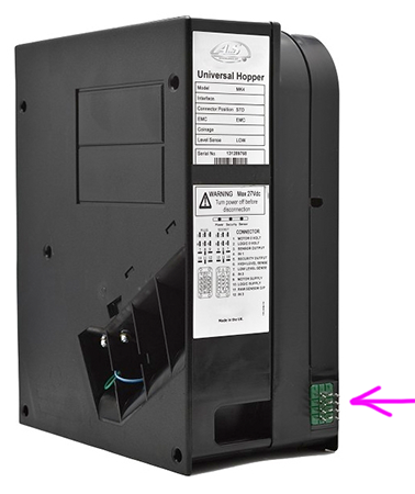

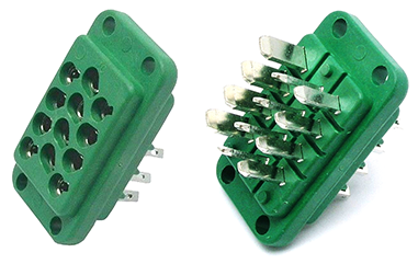

Kann mir jemand Hersteller bzw. Produktbezeichnung dieses Steckers und der zugehörigen Buchse nennen?
Verwendet werden sie an sog. "Münzhoppern", etwa schuhschachtel-großen Ausgabeeinheiten für Münzen (Wechselgeld) in Kauf- oder Spielautomaten. In entsprechenden Ersatzteil-Shops kosten die Dinger bis zu 30,- pro Stück ... da sollte es doch sicher Alternativen geben, oder?

Wenn du vielleicht verraten magst, welche Abmessungen, Pinanordnung und sonstige charakteristische Daten die Dinger besitzen bzw. wie sie in deiner Anwendung belastet werden?
Wie weit dürfte die Alternativen denn vom Original abweichen? Steckverbindungen, bei denen an beiden Seiten Kabel angelötet werden müssen, gibt es doch genug? Oder wie werden die angeschlossen. Deine Bilder sind in dieser Beziehung zumindest für den Male-Connector nur bedingt aussagekräftig.

Hab gerade nochmal messen lassen, bin nicht mehr im Büro: 2,5cm hoch und 1,8cm breit.
Genau genommen geht es mir um die Buchse. Der Stecker ist fest an dem Hopper verbaut, dieser wird, in Winkelschienen geführt, gegen die Buchse geschoben und verriegelt. Man muss den Hopper zum Auffüllen aus dem Automaten nehemn können. Die vorhandene Buchse ist zerbröselt ...
