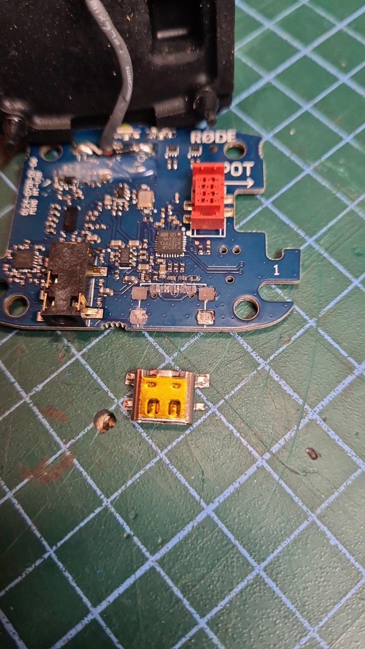

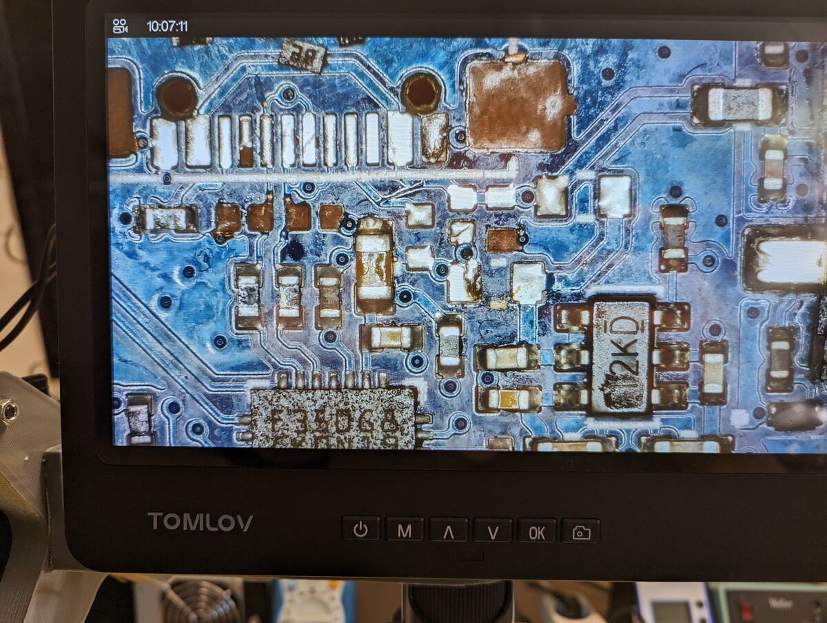

ich benötige Hilfe bei der Identifizierung einiger fehlender Komponenten. Wie auf den Bildern zu sehen ist, fehlen zwischen dem defekten USB C Connector und dem IC einige Komponenten. Meine erste Anlaufstelle wäre ein Datasheet zu dem IC um ggf. die fehlenden Bauteile zu identifizieren, leider scheitert es aber schon daran.
Es wäre nett, wenn mir jemand helfen könnte.
MfG

Scheint als ob nur zwei Schutzdioden fehlen, und eine könnte oben im Bild liegen ?
Danke für die Hilfe. Kann es sein dass die beiden Schutzdioden oben quer zum USB Port liegen? Woher weißt du, dass dort Schutzdioden fehlen?

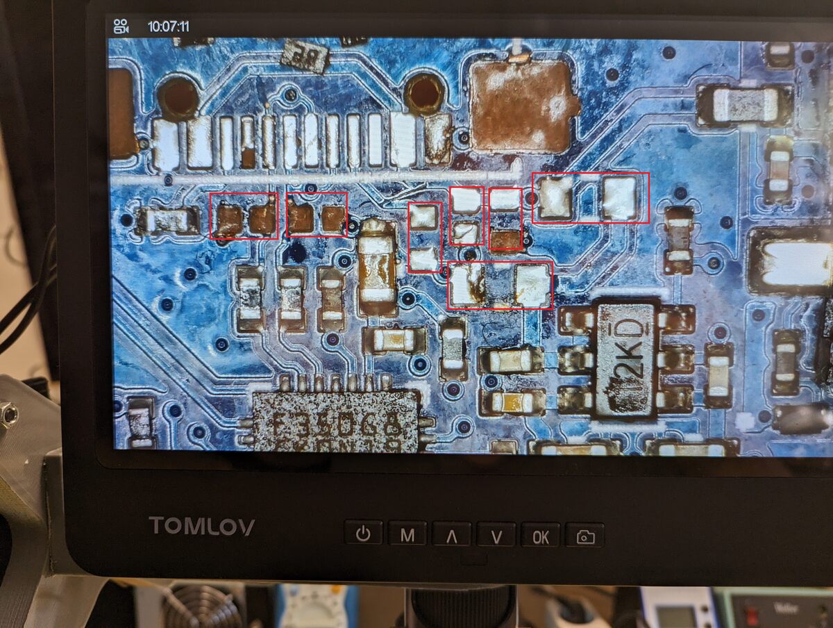

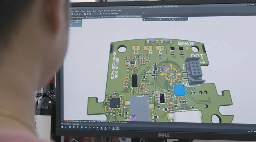

Es fehlen noch weitere Bauteile. Ich habe mich mal im Internet bemüht und versucht Bildmaterial zu sammeln. Diese Bilder stammen nicht von mir.
Ich habe auf meinem Board noch einen Elko gefunden, dieser müsste an ganz unterster Stelle auf das Board gehören (Foto mit roten Rechtecken).
Ich weiß es nicht, ich vermute es. Die Widerstände für USB sind laut Datenblatt 50Ohm. Da ist sonst nichts als Beispiel eingezeichnet, also könnte es ESD Schutz sein.
Das eine Bild ist nur eine Simulation in CAD, vielleicht sind Bauteile optional. Auf der Platine sieht es nicht so aus als ob da weitere Bauteile bestückt gewesen wären, die Pads sehen sauber aus, bis auf das eine oder andere, aber keine Pärchen von zwei abgerissenen Pads außer die vermuteten ESD-Schutzdioden.
...Außer natürlich das wurde schon mit Flußmittel sauber gemacht, dann kann es natürlich sein, daß man die Abrißspuren nicht mehr sieht.

erstmal vielen Dank für die Antworten!
Ich dachte das man eventuell daher die Bauteile ableiten könnte. War nur ein Versuch.
Ich habe bereits alles sauber gemacht, dort waren Reste von Bauteilen vorhanden, aber leider nicht mehr identifizierbar. Es sieht so aus, als ob jemand etwas zu grob mit Heißluft gearbeitet hat.
Auf gut Glück werde ich wohl einfach mal die Bauteile ersetzen und dabei Werte von den umliegenden Bauteilen abnehmen. Anhand der Bilder kann ich zwar nur erahnen was für Komponenten dort mal waren, aber was soll's.
Falls jemand eine bessere Idee hat, gerne her damit :)
Du reparierst das für einen Grobmotoriker? Der reist auch eine neue USB Buchse wieder ab. Das Ding kostet neu keine 100 Euro. Deine Arbeitszeit kostet nichts?
Da fehlen ja auch die Pads und damit Leitungsverbindungen. Nur mit mit neuen Bauteile wird das eher nichts. Den USB C Steckverbinder wirst du auch nicht mehr stabil verlöten können.

Erst einmal, ich versuche das für mich selbst wieder hinzubekommen, nicht für jemand anderen. Das Teil habe ich für 5€ bei Kleinanzeigen erstanden.
ok dann besorg dir einfach eine USB B Buchse und verbinde D+ und D- GND und VBus provisorisch mit kabeln. D+ und D- kannst du im DB rausfinden. Dann einfach hinter den 51R mit der Buchse verbinden. Wenn das Teil dann funktioniert kannst du immer noch eine USB C Buchse auflöten. Die muss dann stabil auf die Platine geklebt werden.
Sollte mit der USB B Buchse auch nichts gehen -> Tonne
