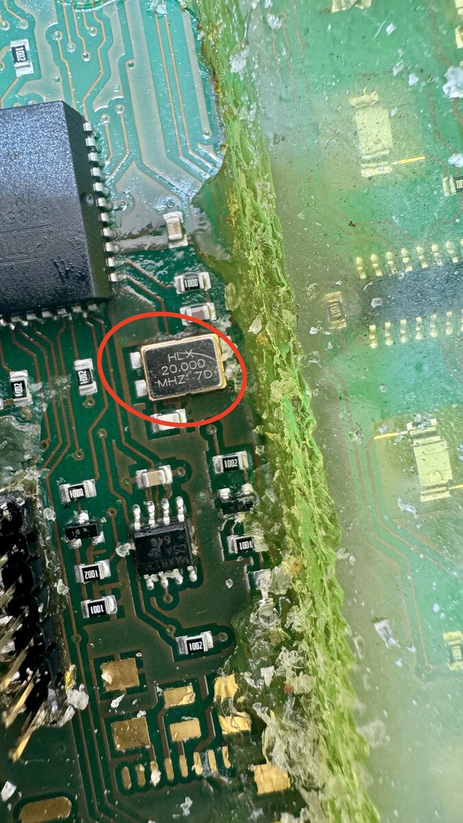

von Dennis M. (dennis_m683)
Servus Gemeinde,
hat jemand einen Tip für mich, wo ich den Quarz auf dem Foto bestellen
kann? Mit dieser Bezeichnung finde ich den einfach nicht.
Vielen Dank für eure Mühe.
Gruß Dennis

Das ist nicht nur ein Quarz, sondern ein Quarzoszillator.
Such mal nach Quarzoszillator.

Ich hab so etwas bei Mouser schon gesehen. Durch die zwei Cs am Bauteil
bezweifel ich aber dass es sich um ein Oszillator handelt und tendiere
zu einem Quarz
von Jens M. (schuchkleisser)
20MHz, die Abmessungen kontrollieren, da gibt's viele Standards, z.B.
5x3,2mm.
Runterfönen und Pinbelegung anschauen, Oszillator wäre
GND/VCC/Out/(Enable), Quarz 2xGND & 2x Quarz, wobei die beiden GND oft
auch nicht angeschlossen werden.

Ja! Da Lastkapazitäten.
Und weil Längswiderstand zur Reduzierung der Leistung am Quarz.

> Durch die zwei Cs am Bauteil bezweifel ich aber dass es sich um ein
> Oszillator handelt und tendiere zu einem Quarz
Das bezweifle ich nun wieder. Da sind zwar 2 Kondensatoren, aber mit
unterschiedlichem Dielektrikum und folglich (sehr wahrscheinlich auch)
unterschiedlicher Kapazität. Der braune rechts oben sieht mir eher nach
dem Abblockkondensator des Quarzoszillators aus.
Wenn man es genau wissen will, wird man um die Analyse der Verschaltung
nicht drum herum kommen. Das Gehäuse kann jedenfalls beides sein.

Das sind keine Lastkapazitäten. Der eine braune ist eher ein 100nF, der
Farbe nach. Nur der andere weiße ist pF...
Das passt zu einem Datenblatt für die Messchaltung eines Oszillators aus
dem fernen Chinesien...

Genau so scheint es zu sein. Ich habe ihn heute runter genommen und es
sind nur die 2 Pin´s zu den Cap´s belegt. Die anderen 2 sind komplett
frei.

Ich habe noch keinen aktiven Oszillator gesehen, der die Pads an der
Schmalseite hatte.
Dennis M. schrieb:
> wo ich den Quarz auf dem Foto bestellen kann?
Passt der:
https://www.reichelt.de/it/de/keramik-smd-quarz-5x7x1-2mm-20-0-mhz-20-000000-mq-p84998.html
Würde mich aber sehr wundern, wenn der kaputt ist. Was geht denn nicht?
