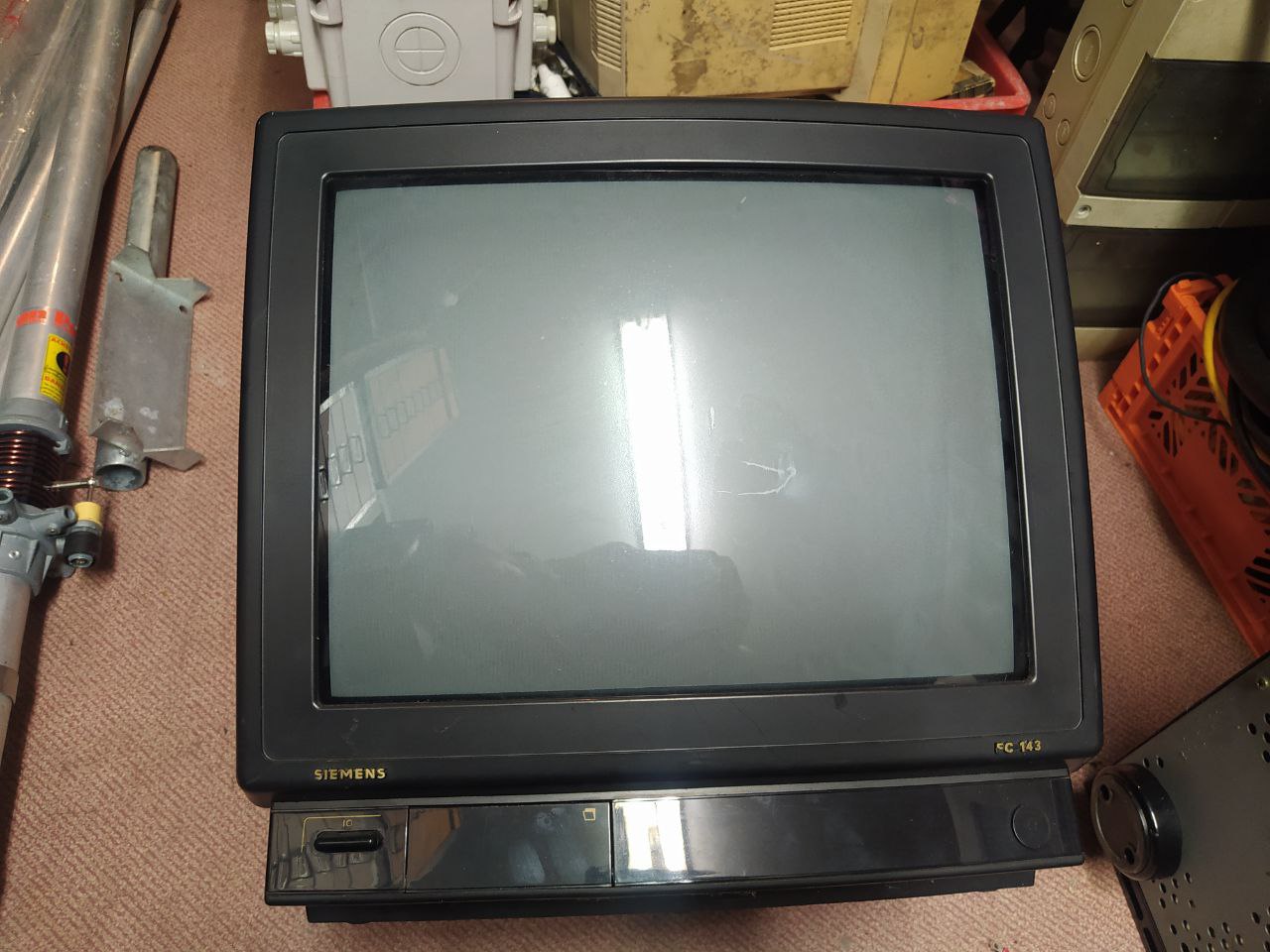

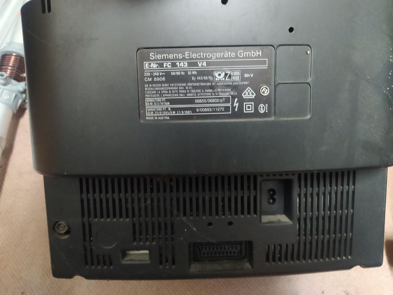

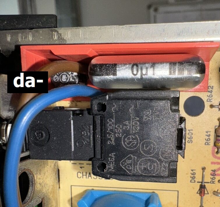

von Daniel B. (phill93)
mir ist ein alter Fernseher der Marke Siemens zugelaufen. Beim ersten
einschalten hat es einen X2 Kondensator gesprengt, ich hab darauf hin
alles X2 ersetzt.
Nach dem zusammenbauen geht er jetzt nicht mehr an, ich hab jetzt den
Einschalter als Schuldigen identifiziert. Der hat das viele Wackeln an
der Platine nicht so toll gefunden.
Ich habe jetzt Probleme den Schalter zu identifizieren, vielleicht kann
mir ja hier jemand helfen. Bild habe ich angehängt.
Daniel
von Michael B. (laberkopp)
Du solltest nicht auf den Hersteller und die Typbezeichnung gucken, den
gibtces wohl kaum noch, sondern auf die Lötaugen und damit Kontakte.
Die Dinger heissen TV Netzschalter und es gibt nur wenige Varianten.

Ich würde den Schalter auslöten und mal vorsichtig zerlegen,
oft kann man die wieder hinkriegen.
Aufpassen beim zerlegen: Da können Kleinteile und Federchen rausfliegen.
Das ist genau der Schalter zum Modell auf Deinem Typenschild.

Ich bezweifle den Sinn des Ganzen, da es kaum noch Anwendungen gibt. Der
TV ist sogar f. Sammler wertlos, da nicht rar genug. Die
Elektroschrottcontainer sind voll damit.
von Kurt (sommerwin)
https://www.ebay.de/itm/265675639550
Den gabs aber auch mit Wischkontakt, die Arbeit den richtigen
auszusuchen kann dir hier keiner übernehmen...

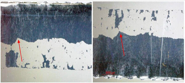

> explodierende Entstörkondensatoren würde ich mich freuen.
Aber gerne, einen zweiten Link mit Foto hab ich auch noch irgendwo, das
war einmal ein Thema hier, die Suchfunktion hilft.
https://www.elektronikpraxis.de/warum-x-und-y-folienkondensatoren-ausfallen-und-wie-es-sich-verhindern-laesst-a-423019/
Aber Vorsicht beim Lesen, falls es zuwenig Sauerstoff in der
Sternenflotte da oben gibt - damits nicht zu schwindlig wird, nur einen
Satz am Tag ;)
und an den anderen Heinrich, der Meisenvereinspräsident mit dem
explodierten Hirn - Du darfst es natürlich auch lesen, Du aber nur ein
Wort täglich, sonst bist zu überfordert und das wollen wir doch alle
nicht...
---Nachtrag2
https://www.elektronikpraxis.de/ausfaelle-von-x2-und-y2-kondensatoren-unter-der-lupe-a-408422/
