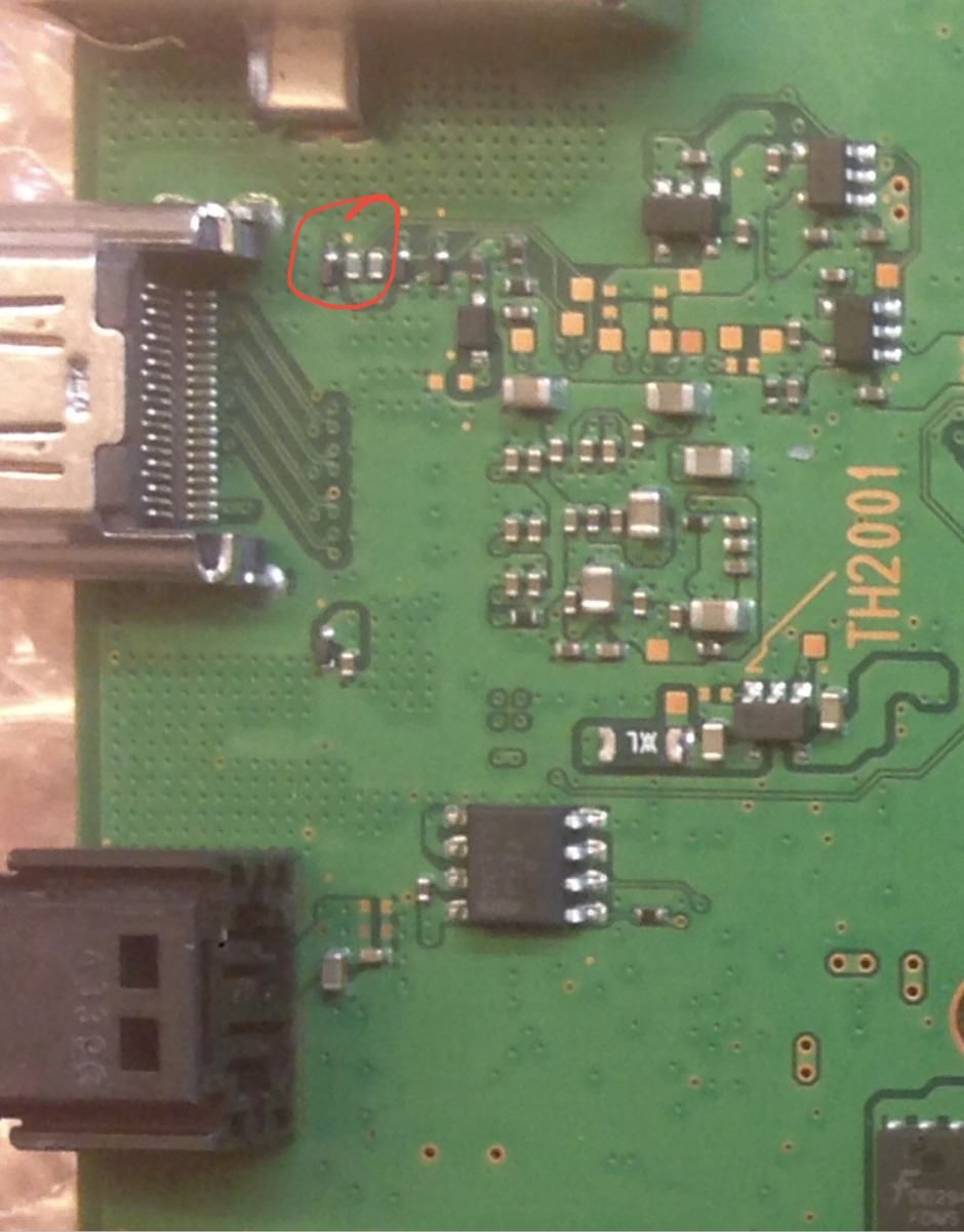

Ich habe heute versucht meinen HDMI Port an der PlayStation 4 zu
wechseln. Dabei habe ich 3 Wiederstände (rot markiert im Bild)die in der
Nähe liegen weg gedrückt. Beim wieder an löten ist mir einer (einer der
blaugrauen) auf den Boden gefallen und ist unauffindbar verschwunden.
Jetzt ist meine Frage wie erkenne ich was für ein Widerstand das ist ?
Bzw. Wie mach ich diesen am besten wieder fest mit nem Lötkolben oder
mit Heißluft und ner Lötpaste, da die Dinger sehr klein sind.
Gruß Lukas

Wenn Du schon ein Problem mit den smd-Teilen hast, dann würde ich die
Finger von der HDMI Buchse lassen. Die ist ohne geeignetes Werkzeug und
Übung nicht zu wechseln.
Heißluft und Flussmittel, und ... Übung sind notwendig.

Google Lens Suche ergab folgenden Treffer:
https://i.ebayimg.com/images/g/B3QAAOSwhrFjCVSZ/s-l1600.jpg
Spontan würde ich sage,
dass die 3 größeren vom gleichen Typ sind und die 2 kleineren gleich
sind.
Wenn du noch einen von den kleinen hast, auslöten und nachmessen.
Könnten aber auch Kondensatoren sein.
Also unter einer Lupe ist das net schwer.
Sonst frag lieber jmnd der dir helfen könnte.
von Adam P. (adamap)
Hab nochmal bissel gesucht.
Die größeren scheinen Dioden zu sein.
https://es.aliexpress.com/item/1005004609290265.html
Dann hab ich noch das bzgl. der Zuordnung gefunden, aber keine
Bauteilinfo:
https://www.psxhax.com/threads/ps4-slim-sad-001-hdmi-alternative-points-needed.2977/
von Thomas S. (Firma: Chipwerkstatt) (tom_63)
das kann man messen.
mit den C's wirds schwieriger. Wer hat schon ein hochauflösendes RLC
Messgerät?

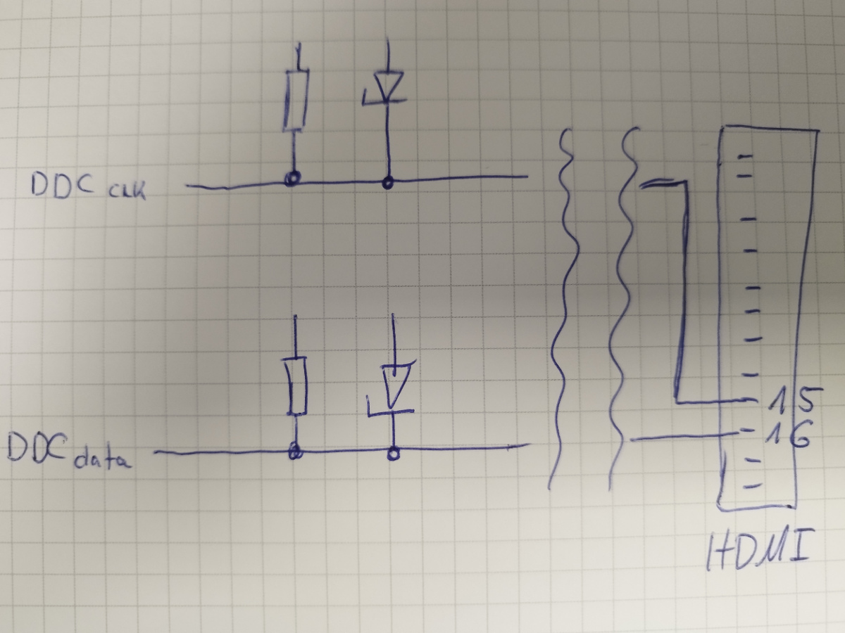

Also die Dioden scheinen wohl diese zu sein:
DZ2705600L Panasonic - Zener-Dioden
Und wenn man folgendes Bild mit dem HDMI Pinout vergleicht, sollte es
sich bei den 2 kleinen um Widerstände handeln, da beide davon mit DDC
verbunden sind.
https://www.psxhax.com/attachments/j5gjki-jpg.3225/
https://gamersnexus.net/guides/images/media/2015/features/hdmi-pinout.jpg
Und wie man sieht sind die 2 Leitungen jeweils an Widerstand und Diode
angeschlossen.
Ein versuch wäre es wert.
Müsste doch ungefähr so sein?
> hochauflösend
Wird wohl eher im nF als im pF Bereich  liege, und kann mit Normalem
Messgerät problemlos gemessen werden
