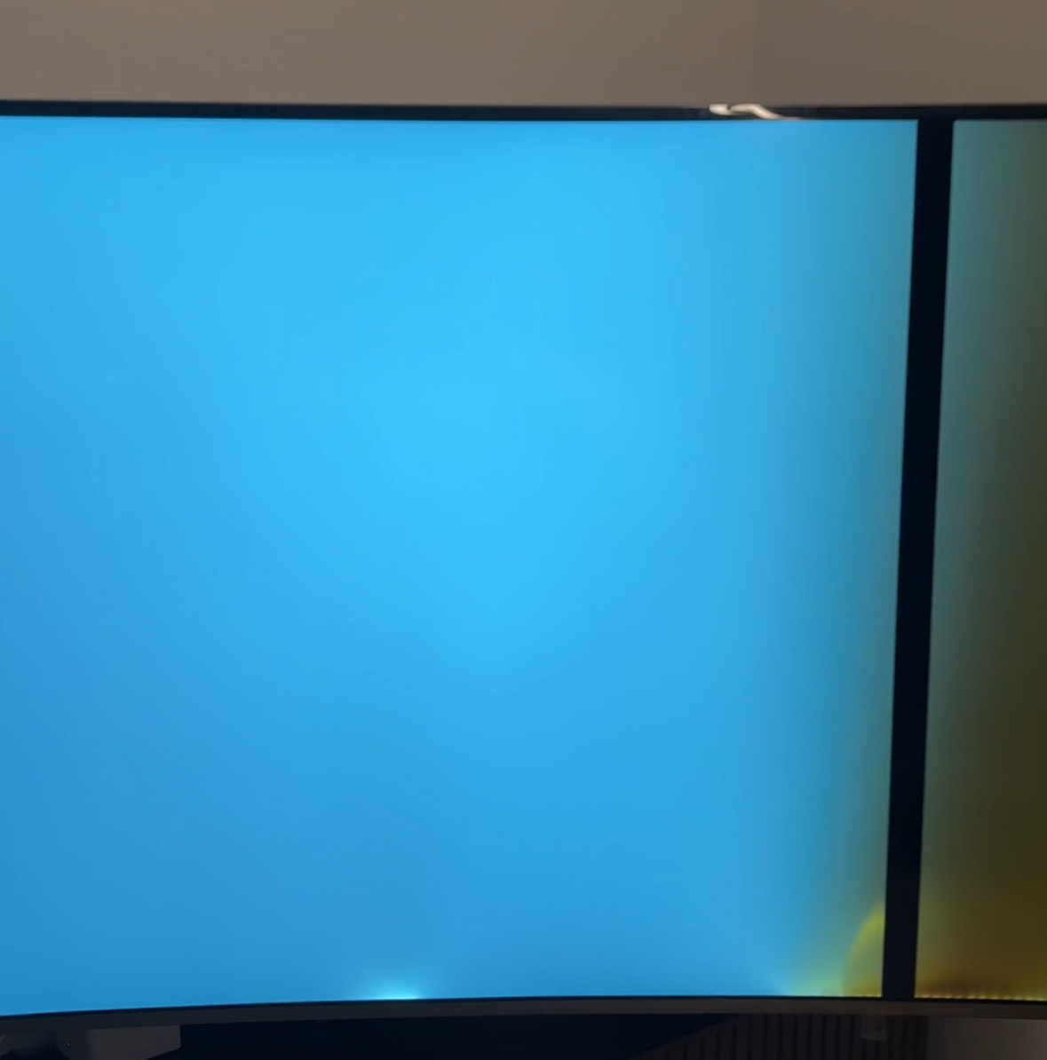

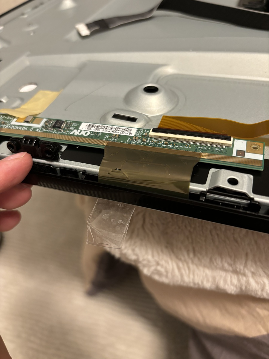

Ich habe gestern die Hintergrundbeleuchtung meines Fernsehers ersetzt.
Zudem hat es aber noch einen Fehler am Bildschirm (ein schwarzer Strich)
und dieser ist „zufälligerweise“ genau dort, wo ich dieses Kabel im Bild
ausersehen verletzt habe. Kann das der Auslöser sein? Falls ja, kann ich
dieses Kabel ersetzen und weiss jemand wie es überhaupt heisst?
Den gelblichen Teil des Fernsehers könnt ihr ignorieren, das kommt von
der durchgebrannten Hintergrundbeleuchtung.
TV Model: Samsung UE55KU6500UXZG
Danke schon mal im Voraus.
von Vanye R. (vanye_rijan)
Ist das ein Witz? Bei dem krassen Schaden ist es ein Wunder das die
Kiste ueberhaubt noch laeuft.
> Falls ja, kann ich dieses Kabel ersetzen und weiss jemand
Das ist direkt mit dem Panel verklebt. Es kann sogar sein das da ein COG
mit drauf sitzt. Du kannst den TV beerdigen.

So ein Flachbandkabel reparieren ist schwierig.
Ansonsten sehe ich auch keine Chance dass man dieses spezielle Kabel
tauschen kann.

Das ist eher eine flexible Platine als ein spezielles Kabel. Platinen
sind immer speziell und genauso wird dein Verbinder auch speziell für
diesen Fernseher hergestellt. Den kannst du nicht im Laden nachkaufen.

ACF Folienleiter, kundenspezifisch geätzt wohl aus Kaptonfolie. Das kann
https://docs.oshpark.com/services/flex/ oder
https://jlcpcb.com/capabilities/flex-pcb-capabilities wenn du ein CAD
file vorgibst.
Den ACF Kleber gibt es als Rollenware, leider hält der Rest nur 1 Jahr
und du wirst ihn nicht verbrauchen.
https://de.aliexpress.com/item/1005006929207960.html
Sieht nicht so aus, als ob es fas Display als Ersatzteil gäve
https://fixpart.at/fernseher-ersatzteile/samsung/ue55ku6500uxzg-aa01
Schmeiss den Fernseher weg.
