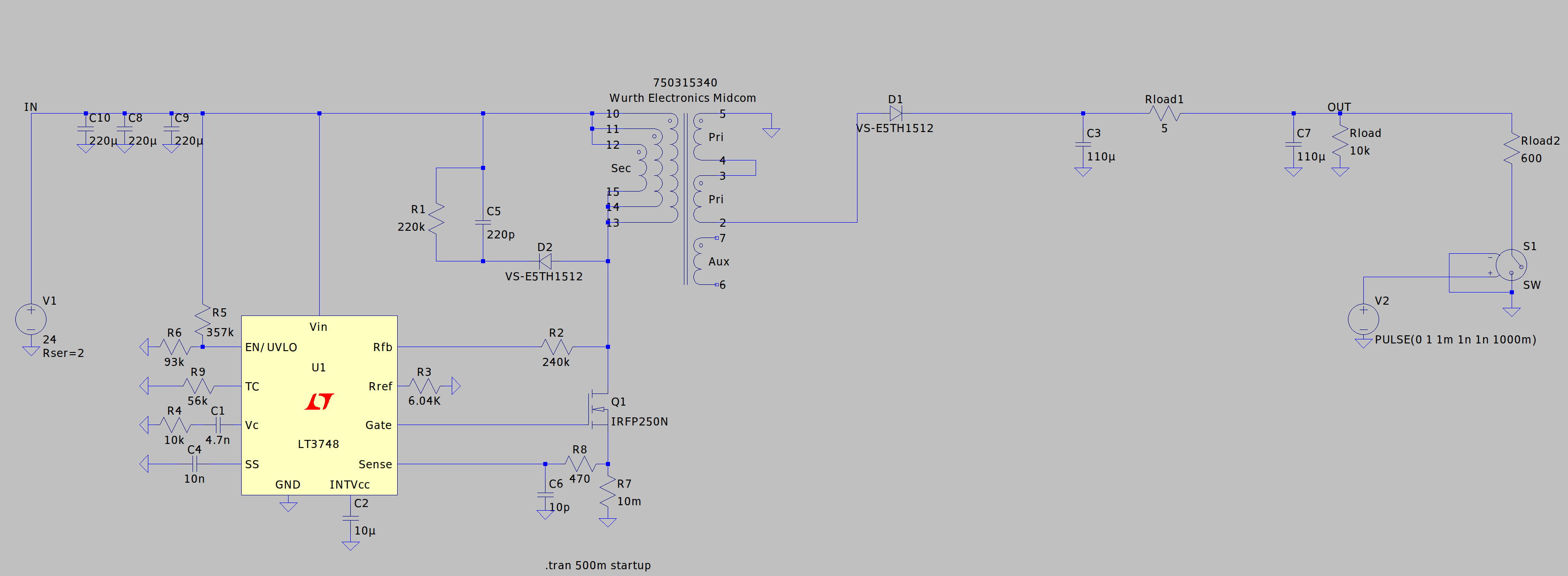

Ich möchte mit einem Flyback Converter 24V nach 220V wandlen mit maximal
0,4A Ausgangsstrom. Die angehängte Schaltung zeigt den Wandler einem
Transformator von Würth, für den es praktischerweise ein Modell gab.
Ich kann allerdings mit dem eingestellten Rfb Widerstand keine 220V
Ausgangsspannung generieren bei der angegebenen Last. Kann mir hier
jemand einen Hinweis geben warum nicht.
In Real oder in der Simulation?
Was passiert denn anstatt dass sich die gewünschte Spannung einstellt?
Was passiert, wenn du den Widerstand änderst?
Gruß, Roland
von Gustav G. (gustavgggg)
Diese Schaltung ist aktuell nur simuliert. Die werde ich erst aufbauen.
Rfb=240k muss ungefähr 220V am Ausgang geben nach den Berechnungen aus
dem Datenblatt. Niedrigere Spannungen funktionieren wenn ich Rfb kleiner
mache. Die Spannung geht einfach in die Sättigung bei ca 150V. Den
Strommesswiderstand kann ich leider nicht kleiner machen, da der
Transformator sonst in seinen Sättigungsbereich kommt.

Wonach genau hast Du Dich überhaupt bei den Bauteilwerten
der Beschaltung der "nicht-Power-Pins" des ICs gerichtet?
Habe (noch(!) - je nach Deiner Antwort) nicht das ganze
Datenblatt durchgearbeitet, aber die Bauteilwerte wirken
auf den ersten Blick absolut nicht schlüssig.
Ist Dir z.B. SCHON auch klar, daß die Dimensionierung im
Datenblatt auch nur für diese Schaltung berechnet wurden
(also DIESER R_sense, DIESER Trafo (dessen Eigenschaften
primärseitig), DIESER U_ein-Bereich, DIESE P_aus, ...)?
Außerdem ist auch dieser IRFP250N viel zu hochohmig. Denn
der Trafo bietet primärseitig um die 50-60mOhm, und schon
am R_ON fällt ähnlich hohe Spannung ab=Verlustleistung an,
wie in des Trafos 2 parallelen Primärwicklungen (an denen
"sekundär" steht im Trafo-Datenblatt - aber das ist egal)
plus den PCB-Leiterbahnen.
Man nähme eher einen 60V-75V-Mosfet, und für viel höheren
Strom [evtl. für ein Vielfaches des Spitzenstroms, so ein
Fet kostet nicht die Welt (geht auch schwerer kaputt ;)]
spezifiziert - daher niederohmigst. Gäbe passende (= mit
nicht all zu hoher Q_G) bis zu einstelligen mOhm runter.
Vielleicht braucht man dann nicht mal einen Snubber, weil
so dicke Fets hohes Avalanche-Rating haben, aber je nach
genauem Fet besser doch - also besser Platz dafür auf dem
PCB vorsehen, Du kannst ihn später immer noch weglassen.

Im Datenblatt ab Seite 10 findet man die Berechnungsvorschriften. Ich
bin da eben auf 240kOhm für Rfb gekommen. Rsense ergibt sich eben aus
dem maximalen Strom der Windung.
Ich habe mal ein Archiv mit den LTSpice DDtaeien angehängt. Außerdem
habe ich den Mosfet wie vorgeschlagen geändert. Das hat allerdings nicht
viel gebracht.

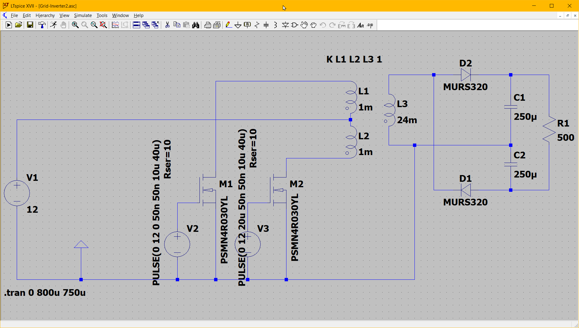

> 0,4A Ausgangsstrom.
m.E. ist da Flyback die falsche Schaltung. Du ziehst 88W, was primär
gegen 4A Dauerstrom kommt, die Imax sind noch viel höher. Das gibt
unhandliche Magnetisierung. Nimm dafür einen Gegentakt-Flußwandler mit
sekundärer Spannungsverdopplung. Ich habe so was mal gemacht, anbei ein
asc.

Gustav G. schrieb:
> Ich habe herausgefunden, dass ich Rfb
> einfach so hoch setzen kann wie ich will das maximum der erreichbaren
> Spannung ist ca. 170V bei der Last.
Du schaust Dir nicht den ganzen Rest an, wie es scheint.
Der Peakstrom beim Flyback ist ungefähr Irms x 4.
(50% duty, dreiecksförmiger Strom)
Könntest Du Dir leicht ansehen, im Gegensatz zu einer realen Schaltung
wo das schnell zu einer Lötorgie wird.
In Deinem Fall willst Du ca. 100W (inkl. Verlustleistung in den Kern
pumpen)
Also ~17A peak. Das macht bei 10mR schon 170mV und das ist ganz klar
Sense Overcurrent.
Simulationen machen keinen Sinn wenn man sich nicht all das anschaut was
später im realen Leben massive Probleme macht.
Du wirst massiv Spaß mit dem Ding haben wenn Du das aufbaust.
Die 17A Ripple sieht auch der Eingangskondensator.
Die Streuinduktivität wird massive Abschaltspitzen machen die Du
besnubbern musst.
Der 17A / 66Khz Puls mit steiler Flanke wird ein massives Ringing
verursachen das Gate Ansteuerung und Sense beeinträchigt.

Klar. Wenn die maximal 10A gesetzt sind, dann kann diese Schaltung die
geforderte Leistung nicht bringen. Hat nichts mit irgendeinem
Dimensionierungsfehler irgendeines Widerstandes zu tun, sondern geht
schlicht so nicht.
Gruß, Roland

Ja auch mit kleinerer Ausgangsspannung ist diese Schaltung nicht sehr
stabil im Ausgang. Ich erwarte keine Präsizion und +-10V wären in
Ordnung und die Lastregelung ist beim Flyback auch nicht optimal.
Allerdings driftet die Ausgangsspannung bei kleiner Last zu 300V, was

Mit AONR66922 und 5mOhm Shunt läuft das schon genz ordentlich.
Besser wäre es die Endstufe des LT3748 mit 10-12V zu versorgen, statt
über den eingebauten 7V Regler.
