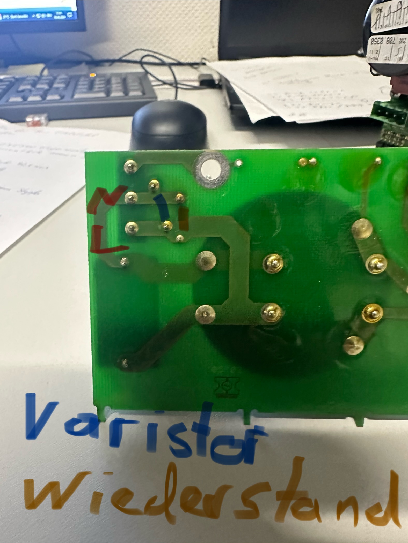

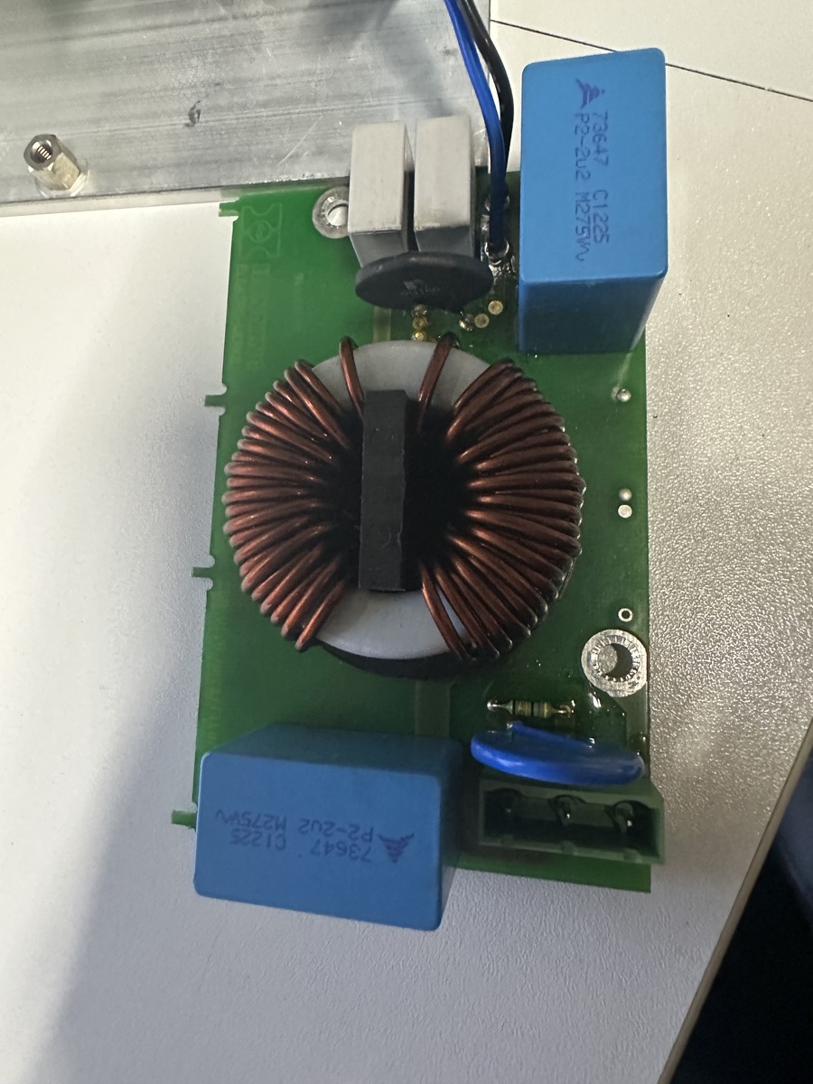

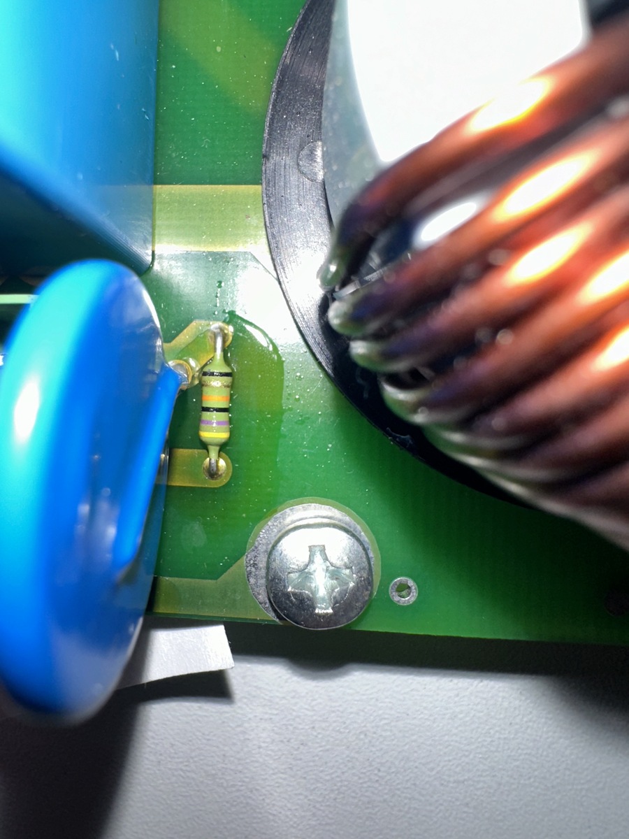

Ich bin auf der Suche nach einem Wiederstand wie auf dem Bild, es
handelt sich um eine Netzteilplatine für eine Motorsteuerrung. Der
Wiederstand liegt parallel zu einem Varistor S20K275 zwischen N und L.
Nach dem Farbcode sollte es ein 470K Ohm, 5% Toleranz, 250 ppm/K sein.
Bin mir aber unsicher ob normaler Metall oder Kohle oder lieber ein
Leistungswiederstand…. Ich kann aber leider auch keine 250ppm oder höher
finden... Hat jemand eine Idee wo ich die bekommen kann? Und welche
Wiederstandsart würdet ihr nehmen?

Wie kommst du auf 250ppm? Der schwarze Ring ist die Kennzeichnung für
einen Sicherungswiderstand. Anhand des Schraubenkopfes wahrscheinliche
Größe 0207.

Ein Bein auslöten und messen! Von weiten sieht es wie ein
Entladewiderstand aus, der wahrscheinlich einen Störschutz beim
Abschalten schneller entladen soll? Er müßte für 230V~ geeignet sein,
wennnnn er wirklich kaputt sein sollte. Bei der Größe würde ich aus
Spannungsgründen 2x 220k in Reihe bevorzugen. Der Fehler liegt
wahrscheinlich woanders.

Danke für die vielen Antworten, auf der Platine ist der Widerstand in
Ordnung, bei der defekten Platine ist der Varistor geplatzt und hat den
Widerstand gegrillt…
Laut meiner Farb-Code Tabelle aus Berufsschulzeiten ist bei sechs Ringen
der letzte für die Temperatur Beständigkeit schwarz = 250 ppm/K oder hat
sich da was geändert 😅

TK ist hier uninteressant. Dieser R sollte nur verhindern, dass an den
Steckerstiften die gespeicherte Spannung bald abgebaut wird, wennn der
Stecker gezogen wird. Sonst fasst der DAU an die Stifte und bekommt
einen Schlag.

von Michael B. (laberkopp)
Der 6. Ring steht hier nicht für ppm, wahrscheinlich steht er für
stossspannungsfest.
Der Widerstand liegt nicht nur parallel zum VDR sondern auch zum
Funkentstör-Kondensator und hat die Aufgabe, diesen nach dem rausziehen
des Netzsteckers zu entladen, damit man an den Steckerpolen keinen
gewischt bekommt. Toleranz egal, Wert eigentlich auch, ob 270k oder 1
Meg, alles geht.
Er muss dauerhaft 230V~ aushalten. Wenn deiner kaputt ist, hat er die
Dauerspannung nicht überlebt. Es wäre dann nicht klug, ihn gegen ein
identisches Modell zu ersetzen.
Löte dann am Besten zwei 220k Widerstände in Reihe ein, mit der
Verbindung beider fliegend dazwischen.
Da die allermeisten bedrahteten Widerstände kleiner Leistung (0.25-0.6W)
zumindest 200V aushalten, ist egal welche du nimmst, ob Kohleschicht,
Metallschicht oder Metalloxid, und welche Toleranz die haben. Es muss
auch kein Sicherheitswiderstand sein (fusible safety resistor). Wenn du
nur 1 einbauen willst, suche einen der 500V aushält laut Datenblatt. Das
begegnet dir aber eher bei den 1W Widerständen. Ein FirstOhm Serie
medium voltage resistor MVR25 wäre aber geeignet.

von Christian (christian_d_bgl)
Danke Michael, dann werde ich das mal so probieren!
Denke dann kamn das hier zu!
