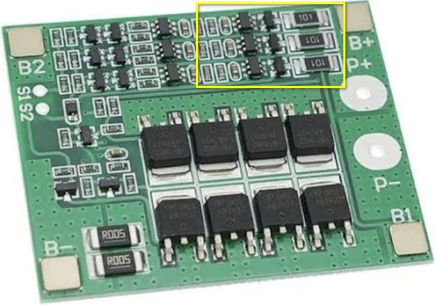

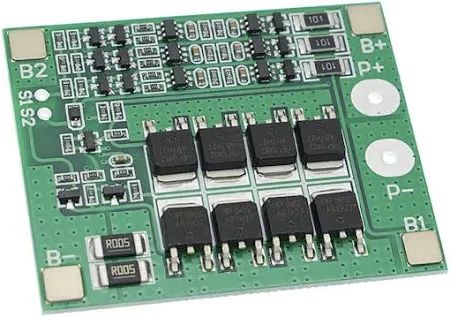

Hallo, ich suche ein 3S Balancer welcher bei ca 4,15V bzw bei 12,6V
abschaltet. Die Balancer, welche man so findet (ich nutze gerade den,
siehe Anhang), schalten erst bei 4,25 bis 4,35V ab, was eine
Notabschaltung ist und eigentlich gar nicht eine solche Spannung
anliegen sollte.
Somit kann man diesen Balancer nicht verwenden, wenn das Netzteil eine
höhere Spannung als 12,6V hat.
ich möchte ein originales Ladenetzteil eines Bosch Akkuschraubers weiter
nutzen, so wie er ist, jedoch mit umgebauten von NICD auf Li Ion Akkus.
Der Umbau funktioniert ganz gut, nur der Balancer schaltet zuspät ab.

Du verwechselst da Sachen. Ein Balancer schaltet den Akku nie ab. Der
schaltet Widerstände parallel zu der Zelle mit der höchsten Spannung
oder zu Zellen mit Spannung >X.
Was du meinst ist die Schutzschaltung. Die dient dem Zellen- und
Personenschutz, und sollte (genau wie eine Schmelzsicherung) im
"Normalbetrieb" NIE auslösen.
Deine Platine enthält sowohl Balancer (der hintere Teil mit den
"101"-Widerständen) als auch Schutzschaltung (der Teil mit den dicken
Mosfets)
> Evtl den Balancer umbauen.... andere Wiederstände einbauen damit statt
> 4,3 halt 4,15 abgeschaltet wird.....
Es kann sein, dass du den Balancer anpassen musst, wenn du die
Ladespannung auf 4.15V×3 reduzierst. Dann aber in die Richtung, dass er
früher AN schaltet, sonst hat er während des Ladevorgangs keine Zeit
mehr um seinen Job zu tun.

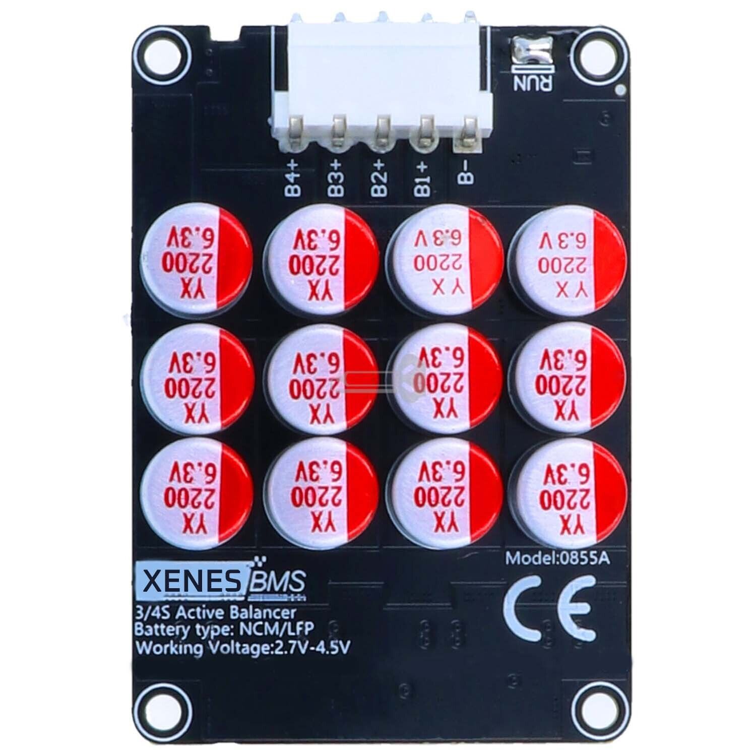

von Thomas Re (db8nr)
Die von dir abgebildete Schaltung ist kein Balancer, sondern eine
Schutzschaltung:
Erst wenn eine Zelle ausserhalb des Bereiches von 2.5...4.x erreicht,
wird der Akku abgeschaltet. Dabei wird der Akku an Masse abgeschaltet.
Balancer sind meistens flying Kondensator-Schaltungen - siehe Anlagen
dabei wird die Zelle mit der größten Spannung an den Kondensator
parallel geschaltet und dann auf die Zelle mit der niedrigen Spannung
geschaltet.
Eine andere Methode ist die Verwendung von vielen DC/DC-Konvertern -
siehe Anlagen. Hier hat jede Zelle einen eigenen DC/Converter.

Da ist schon ein "Balancer" dabei. Dreimal Komparator, dreimal kleiner
FET, dreimal 10 Ohm-Widerstand.
Der Widerstand wird dann parallel zur Zelle mit "zuviel Spannung"
geschaltet, und übernimmt dann (hoffentlich) den ganzen Ladestrom. Am
Ende vom Ladevorgang sollten dann alle Zellen auf 4.2V stehen.
Wenn der Ladestrom höher als 420mA ist, steigt die Zellenspannung aber
trotzdem weiter. Dann löst irgendwann der Komparator links daneben aus,
der auf eine höhere Triggerspannung (4.3V) gestellt ist, und schaltet
dann die Masse für den ganzen Pack weg.
Deswegen muss der Balancer früher zu arbeiten anfangen, wenn man die
Ladespannung für den ganzen Pack reduziert.

von Achim H. (pluto25)
Das lässt sich leider nicht ändern da die Chips die Spannung intern
messen. Nur höher (Spannungsteiler) ist möglich :-(
Hier habe ich das gelöst in dem das Ladegerät abschaltet nachdem kein
Strom mehr fließt. So haben die Zellen eine Endspannung von ca 4,1V bei
5A Ladestrom. Ungeeignet für 100mA Ladestrom, Endspannung 4,26V.

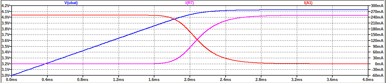

von Tom A. (toma)
Hallo Harald.
Vielleicht wären Parallelregler etwas für Dich? Dazu brauchst Du für
jeden Zellblock einen eigenen Regler, bei 3S somit drei Regler. So
kannst Du die Endspannung für jeden Zellblock getrennt einstellen. Durch
die Kette fließt ein gemeinsamer Konstantstrom. Je voller eine Zelle
ist, desto mehr vom Ladestrom wird ihr entzogen und im Regler verheizt.
Das Schema ist im Bild "ParRegler.png" zu sehen.
Das Bild "ParDiag.png" zeigt ein Beispiel für einen Regler mit 250mA
Konstantstrom. Die blaue Linie zeigt die Zellspannung, beginnend bei 3
Volt (leerer Akku). Sie endet im Beispiel bei 4,13V (eingestellter
Wert). Die rote Linie ist der Ladestrom des Akku. Bis zu einer
Zellspannung von ca. 4 Volt fließt der gesammte Strom in den Akku.
Danach fließt, mit zunehmender Akkuspannung, mehr Strom in den Regler
und wird dort verheizt. Dies zeigt die lila Linie.
Tom
