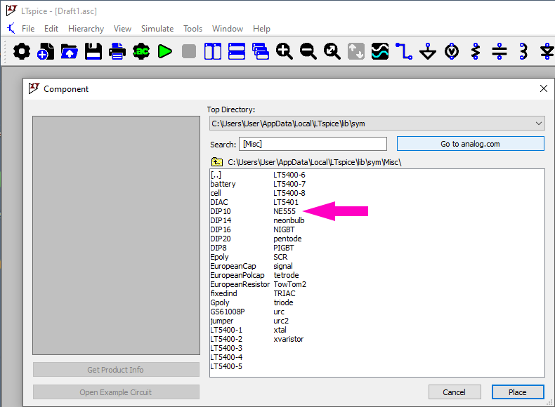

von Georg M. (g_m)
Stefan M. schrieb:
> anschauen wie die Schaltung sich verhält
von Stefan M. (derwisch)
Georg M. schrieb:
Mit Spice habe ich mich bisher nicht beschäftigt.
Bin da sehr oldscool und mit dem Lötkolben schneller.
Steckbretter kommen mir auch nicht ins Haus...
