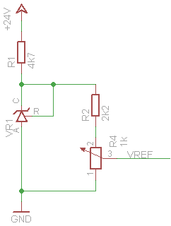

Folgender Anwendungsfall aus der Versorgungsspannung von 15V soll mit
einem Poti ein Wert zw. 100 und 600mV eingestellt werden können, mit
einer Genauigkeit von 5mV also damit die Einstellung nicht zu grob wird.
Im Moment wird das mit einem Mehrgangpoti gemacht und das funktioniert
auch gut, wenn jetzt aber auf SMD gegangen wird fällt das aber eher weg
da vorhandenes Material vom Bestücker genommen werden soll.
Hat jemand einen Tipp wie man das am besten macht? Evtl. einen
Spannungsteiler vor das Poti setzten der schonmal auf 600mV runterteilt
dann dürfte es mit dem Poti nicht mehr so grobschlächtig sein.

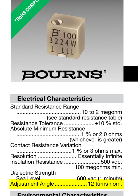

von Εrnst B. (ernst)
BOURNS 3224W-1-103E, 3224X-1-103E usw.

So, wie er das aber geschrieben hat, ist das falsch. Man setzt nicht
einen Spannungsteiler vor das Poti, sondern man schaltet einen
Widerstand in Reihe zum Poti, so dass beide den besagten Spannungsteiler
auf 600mV bilden.

Man kann es so oder so machen, klar. Ich finde Poti als Spannungsteiler
als übliche Anwendung, mit je einem Widerstand nach oben und unten
bestimmt man desen Stellbereich. Das war Lehrstoff der Berufsschule
"Bereichseinengung".

von Thomas (kosmos)
Mehrgangpoti hab ich mir nicht aus den Fingern gezogen. Mal werden Sie
als 10 Gang-Poti, Präzisionstrimmer oder einfach Poti mit einen 3600°
Drehwinkel beworben. Ich meinte eben nicht die ganz einfachen, die meist
nur einen Drehwinkel von 210-270° haben.
Ganz Ursprünglich sind da 24V im System, für eine 4fach
Komperatorschaltung wird das ganze aber auf 15V Z stabilisiert und an
die einzelnen Referenzspannungseingänge eine Spannung per
Spannungsteiler angelegt.
Nun mit 3600° Drehwinkel lässt sich das auch genau einstellen, aber wenn
da jetzt ein Poti mit 270° zum Einsatz kommen soll, ist es mit der
Genauigkeit des Einstellens dahin.
So wie ich das aus euren Scahltplänen sehe einfach einen Weiteren
Wiederstand vor den Spannungsteiler.
Als "Last" hängen nur die Eingänge eine Komperators dran also
vernachlässigbar.
Vielen Dank.

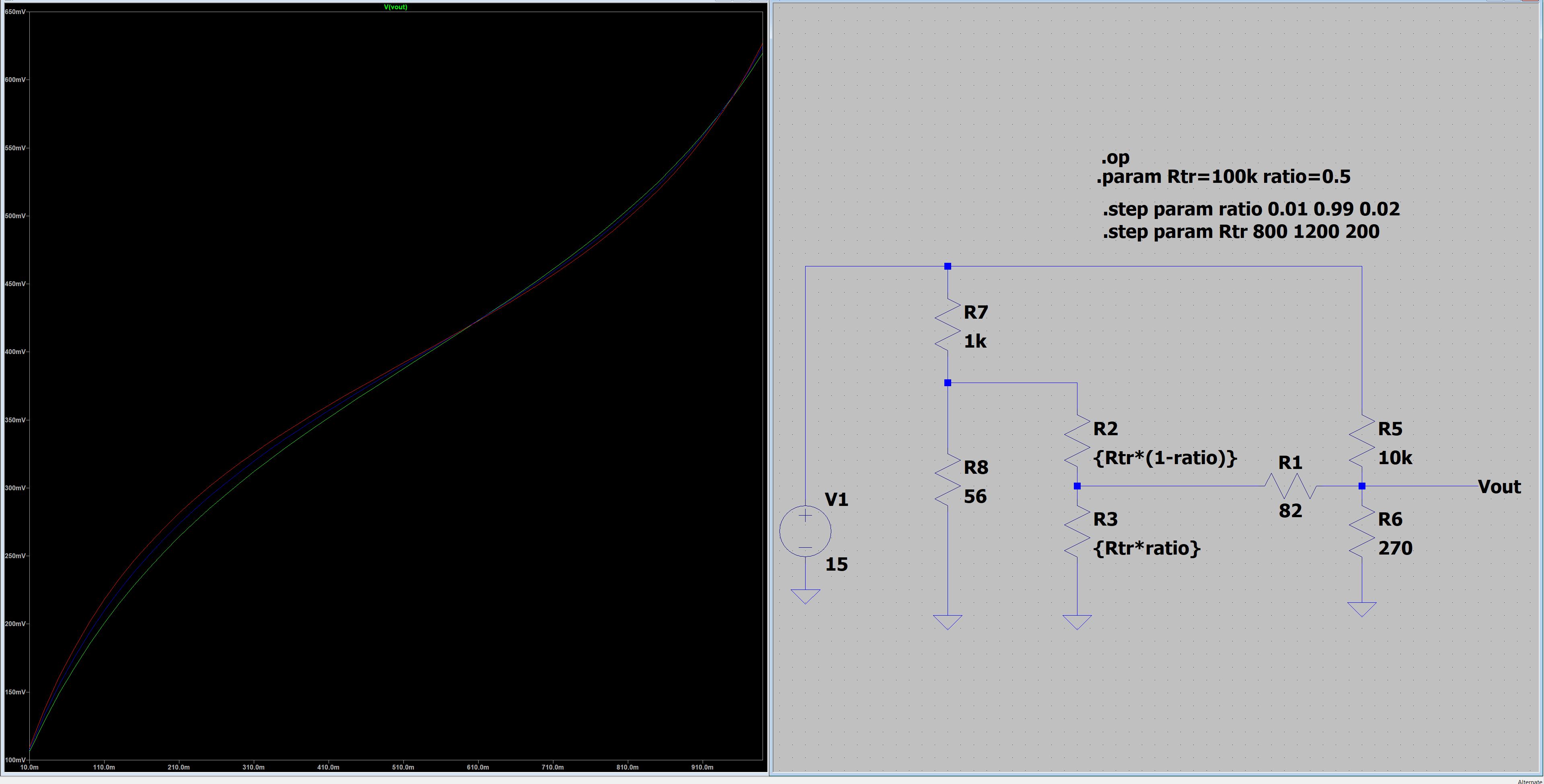

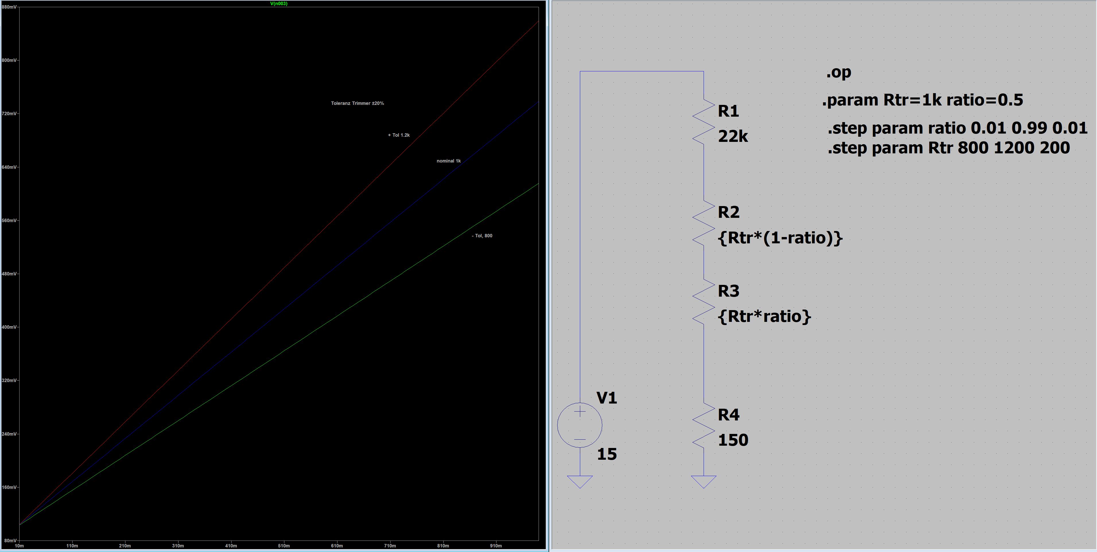

Zu deiner Frage, wie bekommt man eine feine Einstellung hin 100mV bis
600mV, auf 5mV genau. Wenn man mal rechnet dann kommt man zum Ergebnis
500mV entsprechen 270°, d.h. ca. 2mV pro Grad, dann muss man auf 2.5°
genau stellen, mit qualitativ guten 270° "Trimmern"  bekommt man das hin
im Labor, wenn man allerdings in der Serienfertigung das einstellen will
unter Zeitdruck eher schwierig.
Man muss dafür die Spannungsbereich aber auf jeden Fall einschränken und
den Trimmer mit Festwiderständen "unterstützen"
Hier wäre dann auch nochmal die Frage, ist der Bereich von 100mV bis
600mV komplett mit gleich Häufigkeit einzustellen oder ist es eher eine
Gauß kurve, wo man die Mitte von 350mV häufiger und den Randbereich sehr
selten benötigt, dann könnte man das Widerstandsnetzwerk vielleicht
etwas nicht linear dimensionieren, dann ist der oft benötigte Bereich
leichter einzustellen und der Randbereich erfordert dann etwas mehr
Zeit.
siehe die beiden Beispiele
Wie gesagt, wenn du nach "SMD Spindeltrimmer" suchst, statt nach
Mehrgangpoti, hat dein Bestücker sicher was.
Die oben erwähnten Modelle von Bourns haben übrigens 12 Umdrehungen :)
