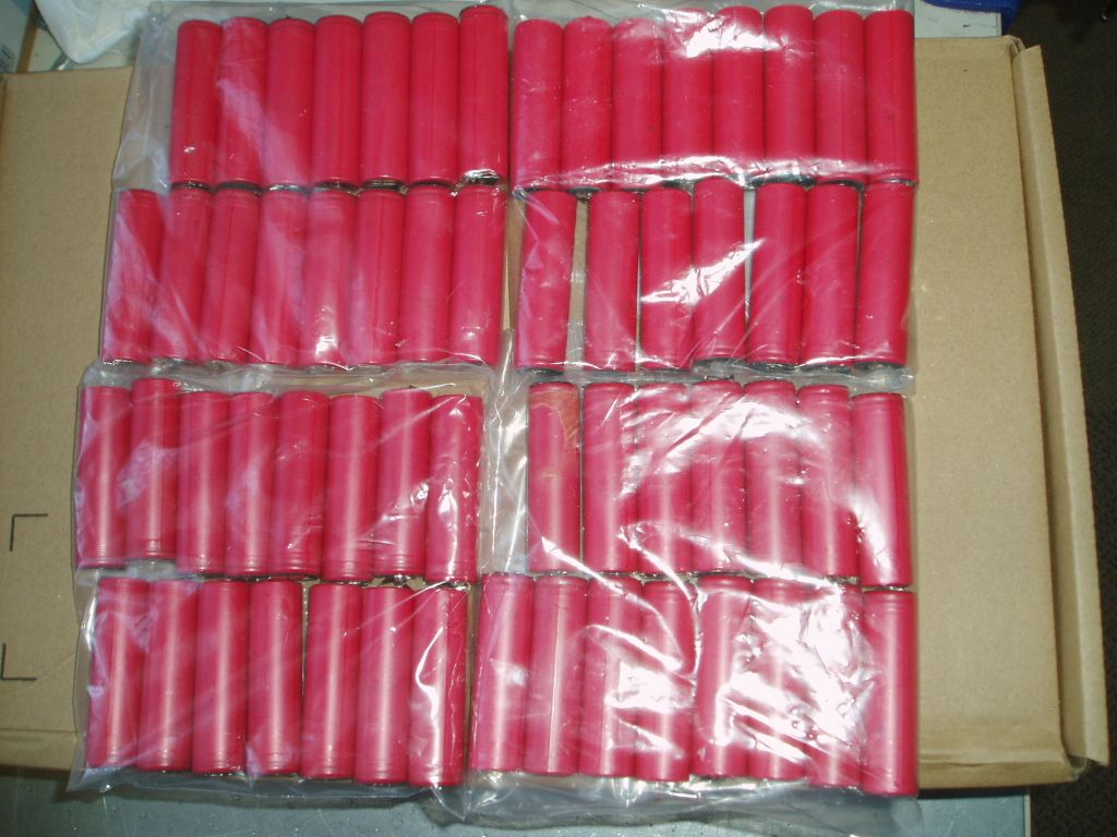

Insgesamt sind 60 Zellen mit je 3,6V und 3Ah abzugeben. Abmessungen
65x18mm.

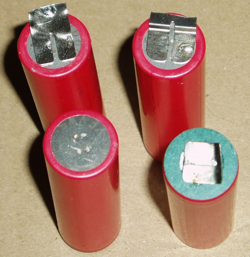

Die Zellen stammen aus neuen Akkublöcken (Bild Maschinenakku), da ich
nur die Leergehäuse benötigt habe. Die Akkus sind entladen.
Größtenteils sind noch Reststücke von den Anschlussfahnen vorhanden.
10,- Euro pro Paket, unabhängig von der Anzahl.

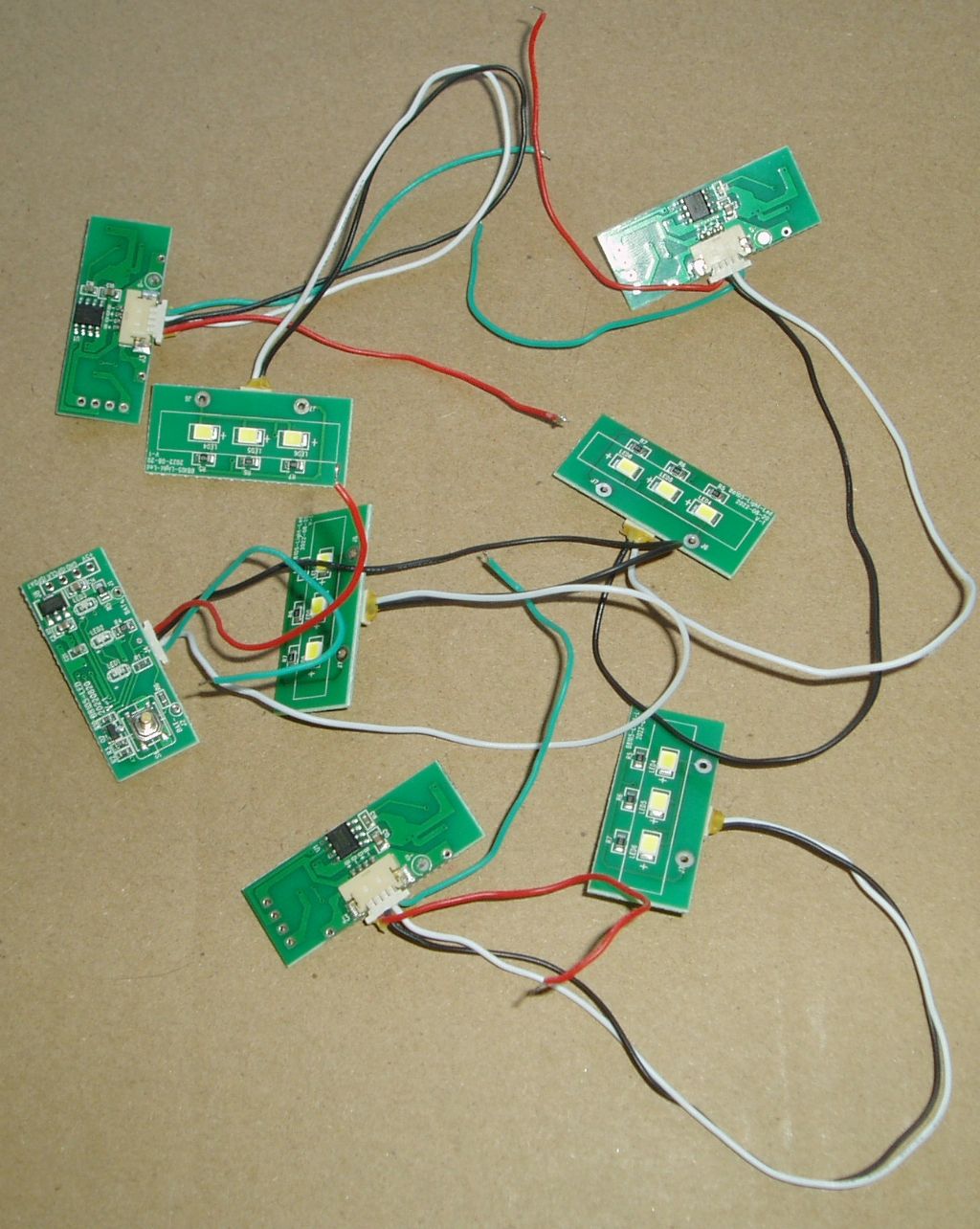

Ebenfalls sind noch die 4 Spannungsanzeigen / Ladeanzeigen für 18V
abzugeben, die ich auf Wunsch beilegen würde.
Anfragen bitte per pn.

Markt gebracht hatten.
von Jürgen W. (juergenw)
So unrecht hatte Armin wohl gar nicht. Habe gerade die Ebaybewertungen
angeschaut. Da sind etliche negative oder neutrale Bewertungen, weil die
Akkus wohl nicht die angegebene Kapazität haben.
Auf den Zellen befindet sich überhaupt kein Aufdruck.
Mir war es einfach zu schade 60 neue Zellen zu entsorgen. Da ich für ein
Projekt nur 4 Stück Leergehäuse mit den Anschlüssen benötigt habe.
