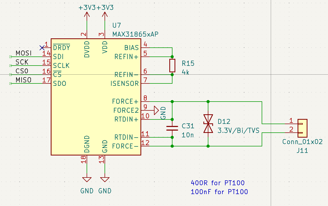

Guten Fastmittag,
ich hab einen MAX31865, der einen PT1000 messen soll.
Bisher hab ich mich nie so wirklich darum gekümmert einen ESD Schutz in Form von TVS Dioden auf meine Boards zu bauen, aber das werde ich zukünftig machen.
Meine dumme Frage ist nun, wie sollte der aussehen?
So wie im Bild mit einer bidirektionalen TVS Diode?
Ich hab das Gefühl das macht überhaupt keinen Sinn und ich sollte eher an jedem Pin einfach eine 3.3V TVS Diode gegen GND einbauen?
Bei "normalen" Pins wie SCL oder SDA hab ich das so gemacht, aber hier war ich mir nicht ganz sicher.
Viele Grüße, Mampf

ich würde für beide Eingänge je 2 Dioden in Reihe schalten, Kathode an Pluss und Anode an Minus, den Verbindungspunkt Kathode mit Anode da geht das Signal drauf und der Eingang deines IC
Aber der Baustein hat ja schon ESD Protection
Man könnte noch jeweils einen RC Glied als "Angst"-Filter für alle für Eingänge vorsehen, da 4-Leitermessung wird der 'Kabelwiderstand' eliminiert, also auch der Effekt der zusätzlichen Widerstände, die Widerstände müssen aber direkt am Eingang bevor du RTDIN und FORCE miteinander verbindest.
"Angst"-Filter: also wenn man zu den Hosenträger noch den Gürtel trägt :-)
