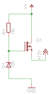

von Falk B. (falk)
Matthias S. schrieb:
> Da ich lediglich die Gates der IGBT schalte und keine weiteren
> Verbraucher dran sind, gewinne ich die Gatespannung ganz einfach mit
> einem Linearregler aus HV-Transistor (BF459) und Z-Diode 12V. Der
> Querstrom durch den Transistor sind einige wenige mA.
Das geht deutlich besser. Siehe Anhang. Nahezu Null Ruhestrom und bis
600V nutzbar. Es funktioniert jeder 650V MOSFET oder IGBT.

Ja, ich bin bei dir, eine komplett leistungslose Ansteuerung des
Längstransistors ist ja schon gut. Allerdings spendiere ich der Z-Diode
etwas mehr Strom und dann ist der Basisstrom in den NPN nicht so
wichtig. Wenn die Panels zu wenig liefern, macht das bisschen den Kohl
auch nicht mehr fett.
Ausserdem muss man dann erstmal einen MOSFet mit wenig Uth finden, sonst
klappt das mit den 12V nicht und man muss an der Z-Diode rumpröpeln.
Wenig Uth und viel Uds hätte ich hier gar nicht gehabt, dafür aber jede
Menge NOS Ersatzteile für Color-CRT.
von Falk B. (falk)
David schrieb:
> Habe mal was gelesen, das Z-Dioden nur funktionieren, wenn die
> Betreibsspannung um max.10% schwankt.
Das stimmt so allgemein nicht.
> In meinem Falle wären es deutlich
> mehr, da die "Betriebsspannung" (PV Spannung) zwischen ca.40 V DC und
> 230 V (Leerlaufspannung in Reihe verschalteter Module) schwankt.
Das passt. Wenn man die richtige Z-Diode nutzt, erreicht die schon bei
1uA (MIKROAMPERE!) ihre Z-Spannung und hält die auf wenige 10mV genau,
auch wenn dann 10mA fließen. Für diese Anwendung ausreichend.

von Falk B. (falk)
Wenn man relativ hohe Verhältnisse von Min/Max Spannung hat, schon.
Nö.
> sonst
Unsinn! Man nimmt einfach eine passende Spannung, die ca. um U_THR höher
ist und gut! Und wenn 1V mehr rauskommt, ist das egal!
Unsinn ist das, wie du ja selber im nächsten Satz bestätigst, nicht.
Mein BF459 jedenfalls gibt am Emitter ziemlich genau eine um 0,7V
geringere Spannung aus, als die Z-Diode hat. Ich muss also nicht
anfangen, Uth zu bestimmen, sondern baue das ohnehin vorhandene
geeignete Teil ein.
