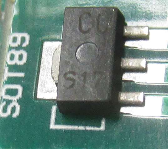

In der Schachtel eines ehemaligen Kollegen liegen ein paar Bauteile, die
ich nicht zuordnen kann.
Die Liste von turuta.md meint zu CC, dass es ein BCX68-16 sein kann,
könnte passen, ist tatsächlich ein bipolarer NPN.

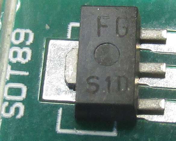

Zu FG sagt sie BFQ149, was aber ein PNP wäre und nicht passt, der zeigt
sich ebenfalls als NPN.

von H. H. (Gast)
BFQ19S

Danke und wieder die Frage nach den wie ...
Was sagst Du zu CC = BCX68-16, könnte auch etwas anderes sein oder
passt?
von H. H. (Gast)
Manfred P. schrieb:
> H. H. schrieb:
>> BFQ19S
> passt?
Passt.
