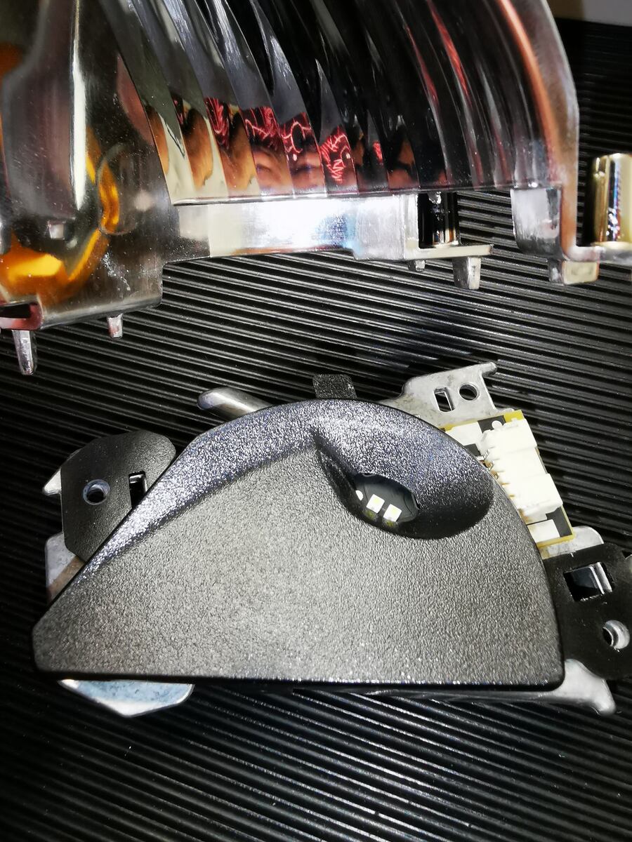

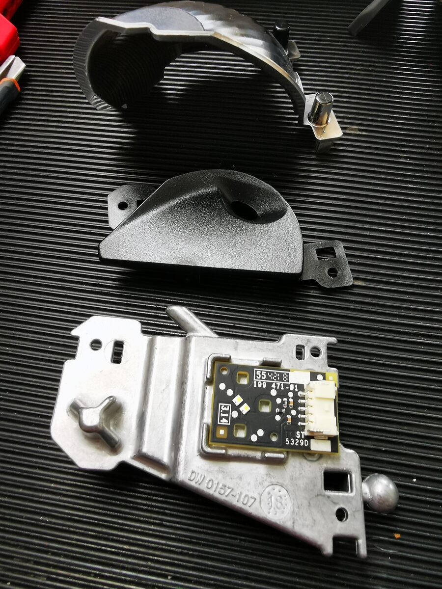

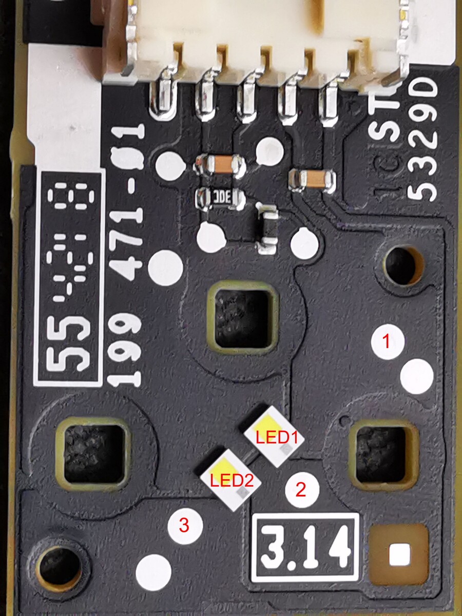

ich habe hier eine LED Platine aus einem zerlegten Autoscheinwerfer.
Kann mir jemand die LED's darauf identifizieren ? Abmessungen sind 1,8mm
x 2,2mm .
Auch werde ich aus der Beschaltung nicht schlau (es gab natürlich ein
Scheinwerfersteuergerät, was ich aber nicht habe)
Testpin 2 führt nirgends hin verbindet nur die beiden LED's
Testpin 1 führt zu LED1 und Testpin 3 zu LED 2 und dann wie man sehen
kann zum Anschlussstecker, verbunden durch das nicht gekennzeichnete SMD
Bauteil.
Für mich seltsam ist folgendes Verhalten, wenn ich mit Diodenprüfer
meines Messgeräts (~2,5V Prüfspannung) folgendermaßen prüfe:
Testpin 1 - Prüfspitze (+)
Testpin 2 - Prüfspitze (-)
 dann glimmt LED 1 ; bei Prüfung
Testpin 2 - Prüfspitze (+)
Testpin 3 - Prüfspitze (-)
 dann glimmt LED 2
Kann mir das jemand erklären ?

von Arno H. (arno_h)
Die LED sind wahrscheinlich zwischen 1 und 3 in Reihe geschaltet. Die
Kontakte auf der sichtbar gelben Seite sind dann potentialfreie
Kühlflächen.
Die 3 zentralen Bauteile sind vermutlich eine Temperaturerfassung aus
PTC/NTC, Widerstand und Kondensator.
Arno
von Sash W. (sash74)
das mit der Reihenschaltung macht Sinn.
Habe es mit 5V (strombegrenzt) ausprobiert und beide leuchten schon
ziemlich hell. Aber wenn die Kontakte an der gelben Seite nur zur
Kühlung dienen, warum sind die dann über die Steckerleiste mit von der
Platine weg geführt ?
Kann vielleicht noch jemand etwas über die LED's selber sagen, ich würde
sie schon gerne korrekt ansteuern.
Sash

ams-Osram hat für den Automobibereich LEDs die so aussehen.
Ist das was auf dem Foto wie eine graue Fläche auf den LEDs wirkt bei
noch genauerem hinsehen ein Data-Matrix-Code (DMC)?

von Nils S. (wall-e)
Die Lumileds Luxeon FX2 Plus könnten passen.
Abmessungen und Pinbelegung scheint zu stimmen.
https://lumileds.com/products/single-die-leds/luxeon-fx2/
OK, wenn das stimmt, könnte ich diese beiden in Reihe geschalteten LEDs
mit 6,5V und 1A betreiben ( hab mich bisher nur mit 5,5V und 100mA
getraut, das war aber schon sehr hell !!!)

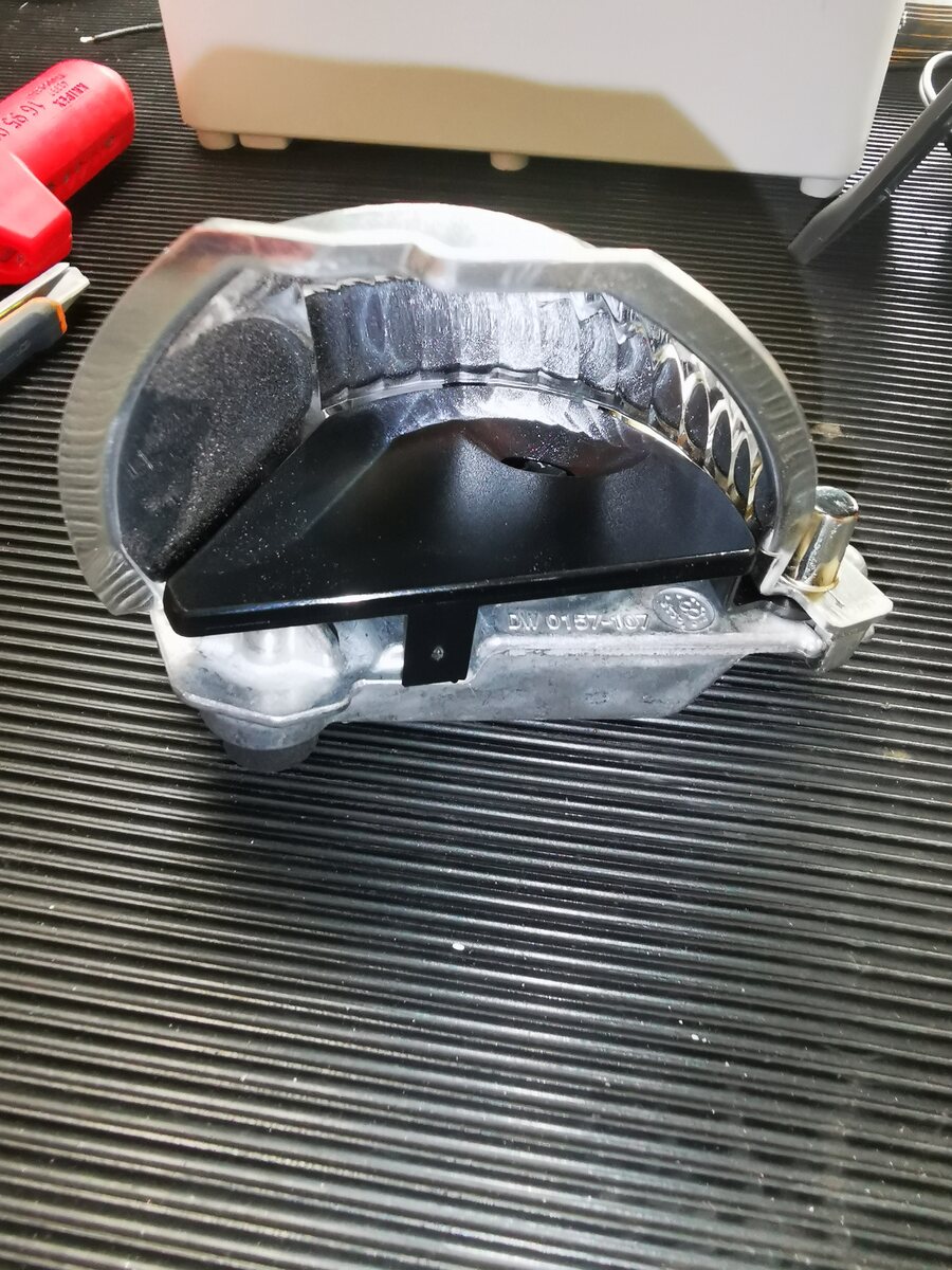

Anbei zur Orientierung noch die ganze "Leuchteinheit" aus dem
Scheinwerfer, diese LED's sind übrigens noch passiv gekühlt, für 2
andere Leuchteinheiten gibt es Lüfter am KK

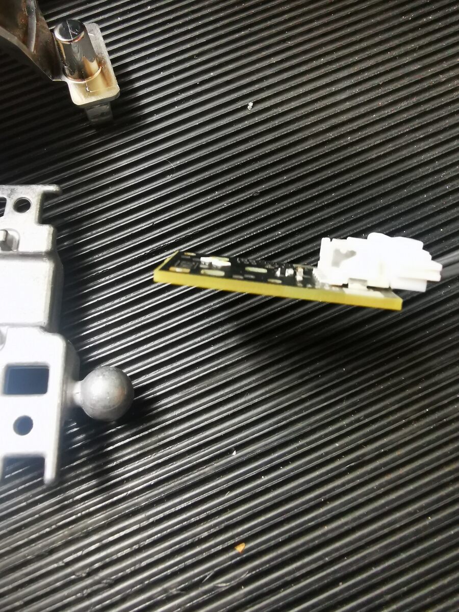

so hier ein Bild der Rückseite, und eins von der Seite.
den QR-Code kann meine Handyapp aber nicht entschlüsseln.
@Paule201 : es sind vermutlich keine OSRAM OSLON Compact PL weil die
Abmessungen tatsächlich größer als die 1,5*1,9mm sind
von Magnus M. (magnetus) Benutzerseite
Das ist auch kein QR-Code sondern Datamatrix. Im konkreten Fall sagt
diese "2062000100416270AC1".

von Jens K. (jensky)
Vielen Dank! Das ist sehr interessant, da es sich wohl wirklich um eine
FR4 handelt ohne Thermal-Vias.
Das ist ein Data Matrix-Code (2062000100416270AC1) den man zuvor
invertieren muss, da die Farben nicht passen.

von Simon L. (simon_l)
das sind Luxeon Rebel F LFXH-C1C, mit nominal 1A,
die restlichen Bauteile, sind ESD Kondensatorn,
ein NTC und ein Widerstand, um die Kurve des NTCs zu variieren,
hier nicht, aber teilweise codieren die Widerstände auch die LED
Lichtklasse,
Gruß Simon
Nein, das ist falsch! Rebel ist eine eigene Serie genauso wie F, FX und
F ES.
Die F ES haben 700mA und nicht 1000mA.

Jens K. schrieb:
> F ES.
Ja hast recht, ohne Rebel, aber die Typ-Nummer stimmt, ist dann eine
Luxeon F Plus
Gruß Simon
https://lumileds.com/wp-content/uploads/files/AB108.pdf
Jens K. schrieb:
> F ES.
Hochinteressant, dass ich für eine Richtigstellung ein -1 kassiert hab.

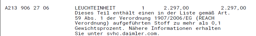

Rainer W. schrieb:
> Maik .. schrieb:
>> Mal so als dumme Frage, was kostet denn der E- Klasse Scheinwerfer neu?
> Das kommt sicher auf den Vertriebsweg an.
> Zwischen dem Ersatzteilpreis des Fahrzeugherstellers und dem, was der
> Zulieferer dafür bekommt, kann schon mal ein Faktor 10 liegen.
hab nochmal die Rechnung rausgekramt: 2297€ /netto hat der Scheinwerfer
gekostet, wurde aber ohne die Steuergeräte(welche direkt an das Gehäuse
geschraubt waren) gewechselt.
Demnach könnte ein Schweinwerfer komplett mit Steuergeräten ein paar €
mehr kosten.
was die LED's angeht, werde ich mich mal an der Luxeon F Plus mit ihren
3,27V und 1000mA orientieren.
