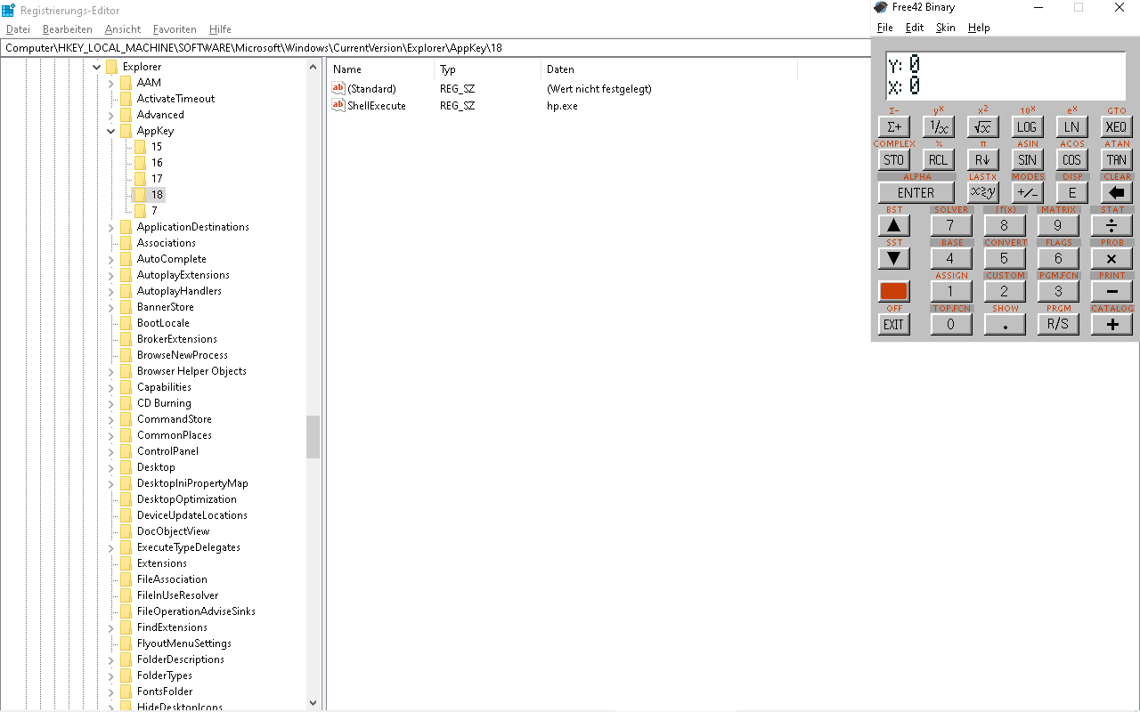

Die Antworten dort sind (zumindest in Bezug auf W10) alle falsch. Linux
habe ich noch nicht alles ausprobiert. Es gibt in der Registry zwar
HKEY_LOCAL_MACHINE\SOFTWARE\Microsoft\Windows\CurrentVersion\Explorer\Ap
pKey
mit den Einträgen 15,16,17,18,7. Die waren bei mir alle ohne
zugewiesenen Wert. Trage ich dort eine Anwendung ein, so ändert das an
der vorhandenen Funktion der 4 Spezialtasten leider überhaupt gar
nichts. Auch nicht nach dem Ausloggen oder neu booten.
Es muß in Windows also noch eine andere Stelle für diese Zuweisung
geben.

von Motopick (motopick)
J. V. schrieb:
> ... Trage ich dort eine Anwendung ein, so ändert das an
Dann machst du wohl was flasch.
Gerade mit W10 22H2 und einer KC1000 ausprobiert...
Man muss sich nicht mal ausloggen (oder den Explorer neu starten).

von J. V. (janvi)
Besten Dank an @Motopick für den Screendump. Der zusätzliche Schlüssel
mit ShellExecute ist der Trick. Allerdings nicht ganz bedingungslos. Mit
der "Haus" Taste starte ich den Passwortmanager keepass.exe. Allerdings
nur, wenn der Cursor irgendwo auf dem Desktop steht. Steht der Cursor
über einem Browser Fenster (Mozilla), so hat die Haus Taste weiterhin
die Home Funktion.
Die Tasten konnte ich aber leider nur durch Ausprobieren herausfinden.
18 - Taschenrechner
7 - Home Taste
15 - Mail Taste
16 - 17 sind unbekannt bzw. hat meine HW nicht(?)
Die Taste mit dem Mond fährt den Rechner immer runter, egal ob bei 17
oder 16 was anderes eingetragen ist. Vielleicht "Druck" und "Pause" oder
sonst was Unnützes ?

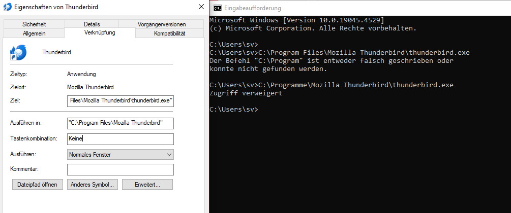

Keepass funktioniert auf der Home Taste aber mit Thunderbird habe ich
noch meine Probleme. Das liegt offensichtlich am Suchpfad oder
vielleicht auch an den Leerzeichen im Dateiverzeichnis oder an den
Dateirechten ?
von Jens M. (schuchkleisser)
> Dateirechten ?
Benutze "%programfiles%\mozilla thunderbird\thunderbird.exe".
Mit Anführungszeichen, weil das Leerzeichen sonst den Pfad beendet.
Steht ja auch so unter "Ziel"...
von J. V. (janvi)
Prima, funktioniert und kannte ich so nicht. Seit ich mir vor vielen
Jahren mal einen Wolf gesucht habe warum beim Download (auf Data-IO
Programmer mit 7 bit seriell Schnittstelle) Fehler kommen benutze ich in
Dateinamen keine Umlaute und schon gar keine Sonder oder Leerzeichen.
Für Dateinamen möglichst nur 2-stellige leicht einprägbare Abkürzungen
wie etwa "vi" oder "ls" und nur wenn es gar nicht anders geht vielleicht
3 Zeichen lang.
