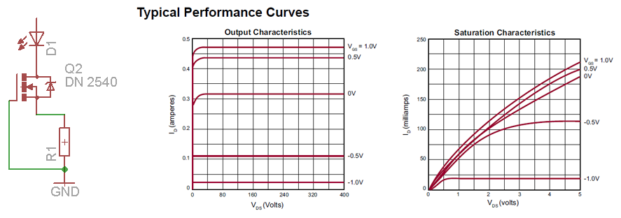

Du könntest eine einfache Konstantstromquelle vorschalten. Dann sind
sehr viel höhere Eingangsspannungen möglich. Wie im Beispiel.
 Carsten

von Rainer W. (rawi)
Carsten-Peter C. schrieb:
> Wie im Beispiel.
Dann solltest du auch ein passendes Schaltzeichen verwenden, so wie im
DB gezeigt. Mit einem Anreicherungstyp funktioniert so eine KSQ nicht.

von Peter D. (peda)
Es gibt Stromregeldioden, z.B.:
E-452:
3,7..100V
4,5mA
https://www.digikey.de/de/products/detail/semitec-usa-corp/E-452/16578997

Wenn es nicht schnell sein muß, kann man Optokoppler durchaus schon mit
0,5..1mA treiben.
Ein µC ist ja CMOS, d.h. braucht keinen Eingangsstrom. Ein Pullup 10k am
Eingang ist ausreichend.
Ich nehme Optokoppler mit CTR = 200..400% (HCPL-181-00CE). Zu kleinen
Strömen hin nimmt das CTR leicht ab.
