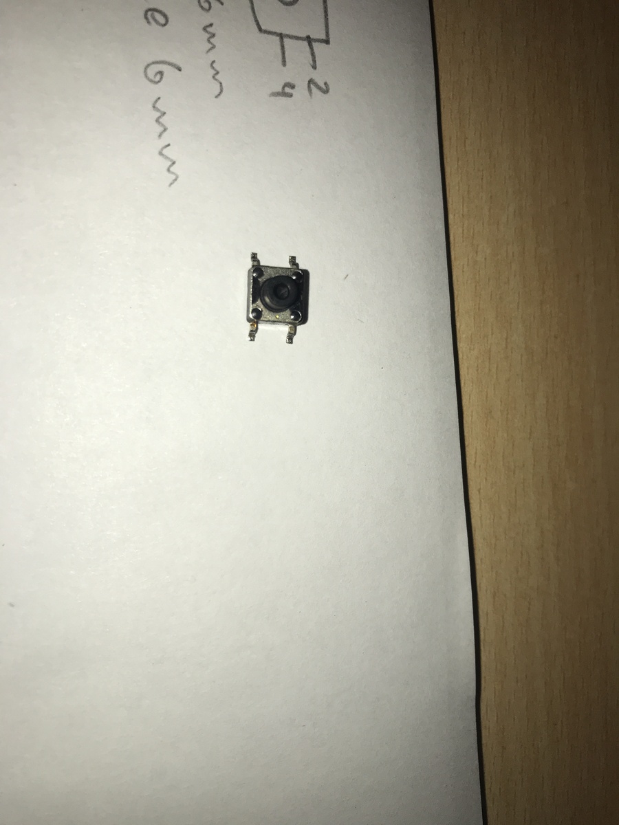

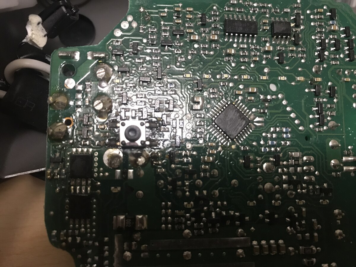

Hallo ich suche für das Auto-Ladegerät CTEK MXS10 einen Ersatz für den Mode-Taster (siehe Bild). Ich habe schon alle möglichen bei Reichelt, Digikey... durchsucht und teilweise auch bestellt, finde aber den Richtigen nicht. Kennt jemand den genauen Typ und Model? Danke

Auf dem Foto kann ich so schlecht die genaue Größe schätzen ...
Sieht nach 0815 SMD Taster aus.
https://www.reichelt.de/taster-smd-1-schliesser-no--omr-b3s-1000p-p243060.html
gemessen ist er 6x6x4 mm und 6 mm hoch (UK Gehäuse - OK Betätiger), also 2 mm. Der Betätiger hat eine Bohrung, um eine Kappe aufzusetzen. Das Loch konnte ich mit meinem Plastik-Messschieber nicht messen aber der Stift der Kappe hat knapp über 1 mm. Ob Öffner/Schließer der Kontakte kann ich nicht mehr ermitteln, da bei Betätigung keine Veränderung beim Messen. Was ich bei Reichelt gefunden hatte, ist der RAFI 100.503. Der ist aber von den Maßen her zu groß.
Also abgesehen von dem Loch im Betätiger ein Standardteil.
Such bei Reichelt nach "SMD-Kurzhubtaster". Dann such dir was aus.
Die Belegung ist praktisch immer gleich. Ein Schließer und je 2 Anschlüsse sind intern verbunden.
#7691440
Bei diesen Ladegeräten ist der Taster eine eingebaute Schwachstelle. Eigentlich müsste CTEK, wenn sie denn etwas auf ihren Ruf geben, einem diesen Taster nach freundlicher Anfrage kostenlos zusenden. @TO: Fragen kostet ja nichts.
Ich habe auch solch ein MXS10. Selten genutzt und genauso selten den Taster genutzt. Und trotzdem ist dieser schon unpräzise und funktioniert nur noch zu 50%.
Nicht nur bei diesem Gerät, auch andere haben Ärger damit. Sind halt billig und niemand weiß genau, was für ein Kontaktmaterial da verbaut ist.
Wenn man Platz hat, zwei Drähte dran und einen anständigen Taster nebenan ins Gehäuse schrauben.
OP #7691591
Ok, dann werde ich den SCHURTER 1301.9320 bei Gelegenheit bestellen und den Betätiger entsprechend modifizieren.
Falls jemand doch irgendwann mal Informationen zum OEM-Bauteil hat, kann er das gerne noch posten. Danke jedenfalls für die Hilfe.
OP #7697379
Taster gestern angekommen und eingebaut. Funktioniert einwandfrei. Übrigens: Der Betätiger ist viel zu lang. Muss aber eh gekürzt werden; so kann man ihn wenigstens halbwegs vernünftig festhalten, wenn man den Dremel benutzt. Nur als Hinweis für alle, die irgendwann vor demselben Problem stehen.
