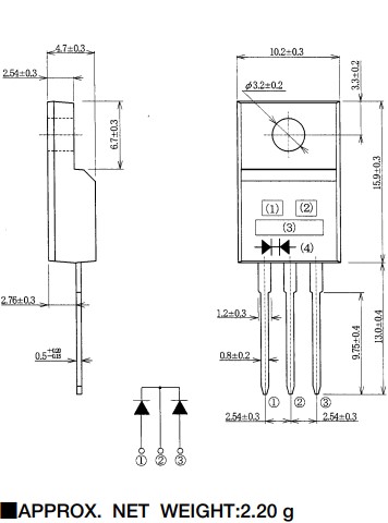

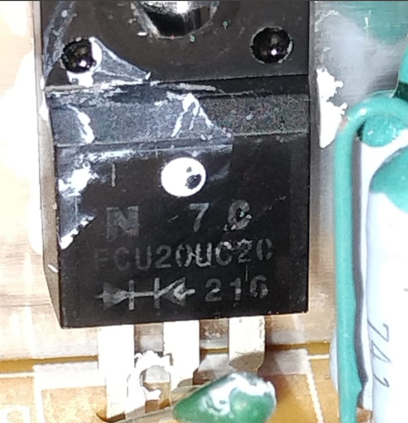

Hallo forum. wie und wo sucht ihr Ersatztypen für Japan Dioden.
Ich habe hier eine Diode aus einem Makita DC18R Lader und suche ein Ersatztype am besten über Aliexpress.
Was kann man als günstigen Ersatz einsetzten.
Danke

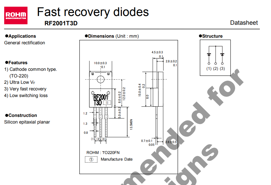

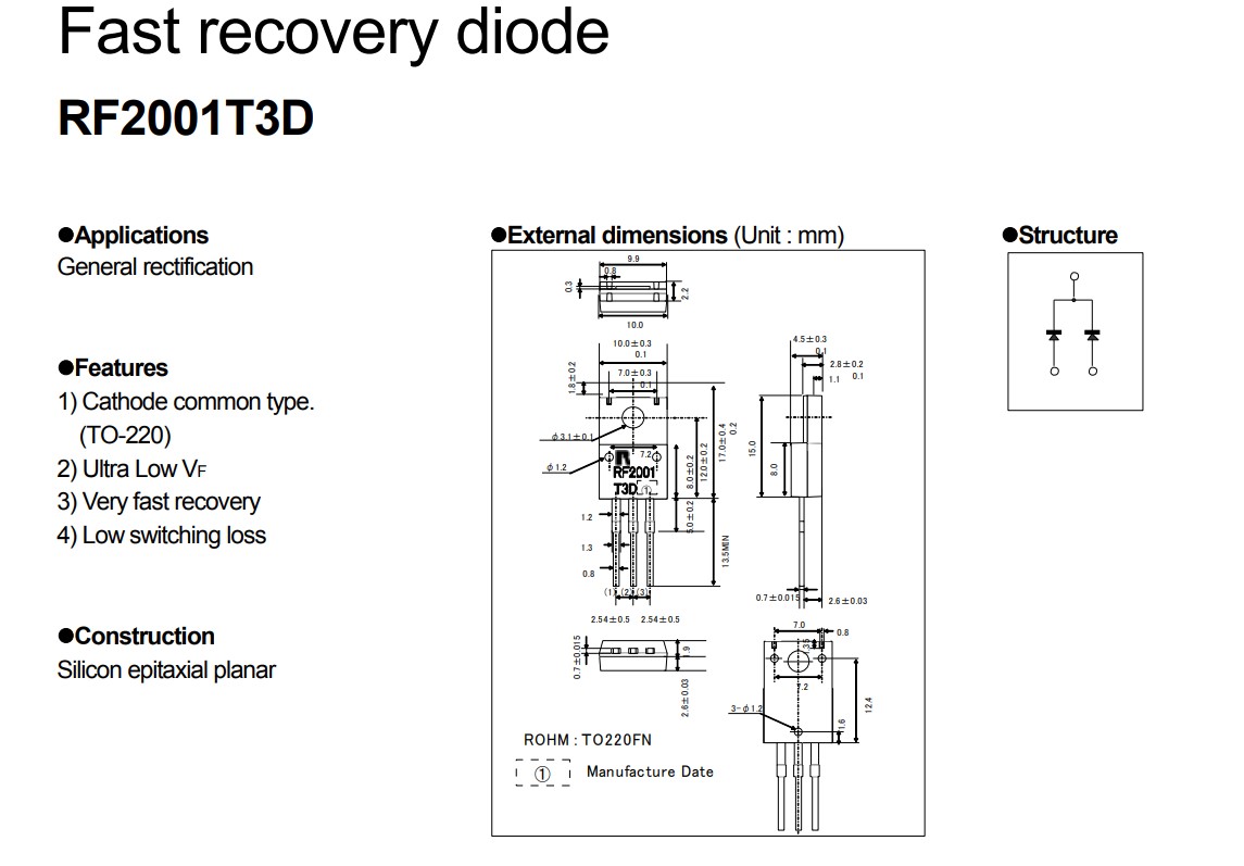

Moderator (Firma: Titel) Persönliche Seite #7690668
Thomas D. schrieb:
Hat die Rohm Diode in der Mitte auch die Kathode oder nur ma Gehäuse?
Das Gehäuse ist doch sowieso rundum isoliert...
Das Dtenblatt sagt dazu nicht viel
Nimm das aktuelle DB von Rohm selber, dann bleibt keine Frage offen: https://fscdn.rohm.com/en/products/databook/datasheet/discrete/diode/fast_recovery/rf2001t3d.pdf
