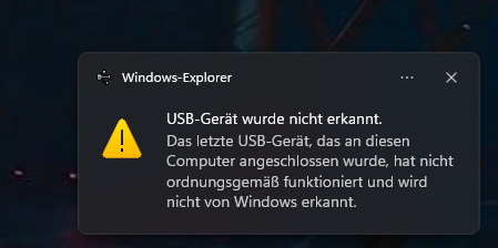

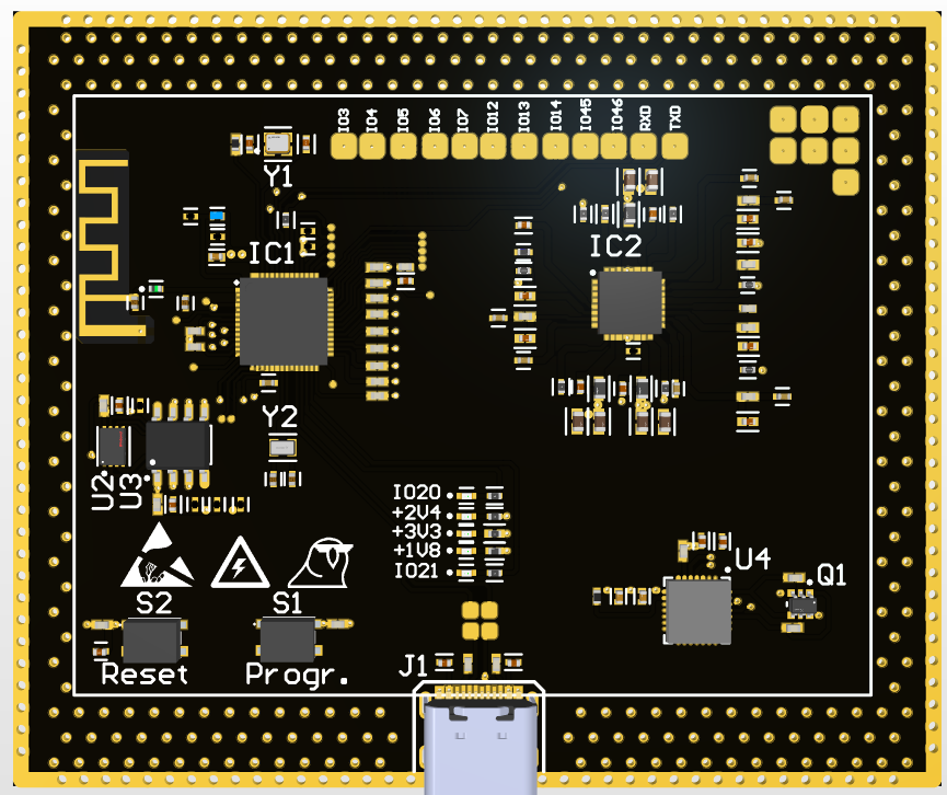

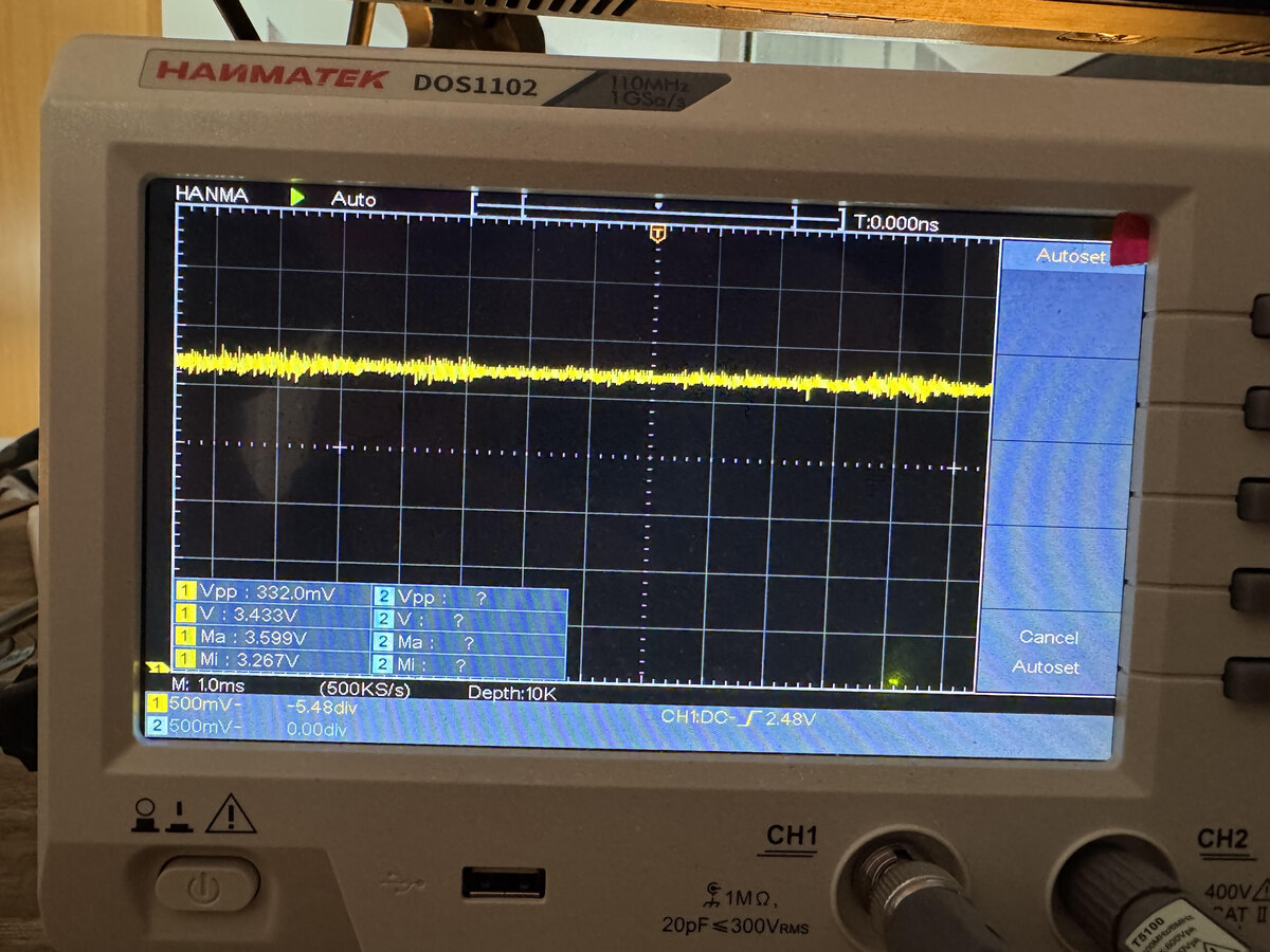

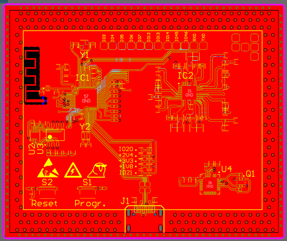

ich versuche aktuell, den ESP32 S3 Chip auf meinem nun 3. Board versuch zum Laufen zu bringen. Wenn ich das Board per USB-C an meinen PC anschließe, wird der CP2102 zwar erkannt, aber nicht als USB-Bridge. Dies passiert unabhängig vom verwendeten Kabel. Die Spannungsversorgung funktioniert einwandfrei (zwischen 3V und 3.6V). Ein Oszilloskop-Bild habe ich unten angefügt.
Ich bin momentan ratlos, wo der Fehler liegen könnte, da ich den Schaltplan bereits mit Referenzen verglichen habe. Zwei Fehler habe ich bereits bemerkt und behoben:
Pin 20 war mit einer LED verbunden, dieser wird jedoch bei den S3 Chips für den internen USB-to-TTL verwendet. Ich habe den Widerstand entfernt, sodass der Pin nun frei ist.
Ich wollte den internen USB-to-TTL als Backup verwenden, hatte jedoch die Pins 18 und 19 belegt. Laut Datenblatt sind jedoch die Pins 19 und 20 dafür vorgesehen. Diesen Fehler habe ich auf einer anderen Platine mit einem Draht behoben, jedoch ohne Erfolg. Die Verbindung wird überhaupt nicht erkannt.
Ich habe noch keine Software auf den chip hochgeladen und die neusten Driver mehrfach installiert.
Ich habe unten den Schaltplan und andere hilfreiche Dokumente angefügt. Ich bin dankbar für jede Frage oder Lösung.

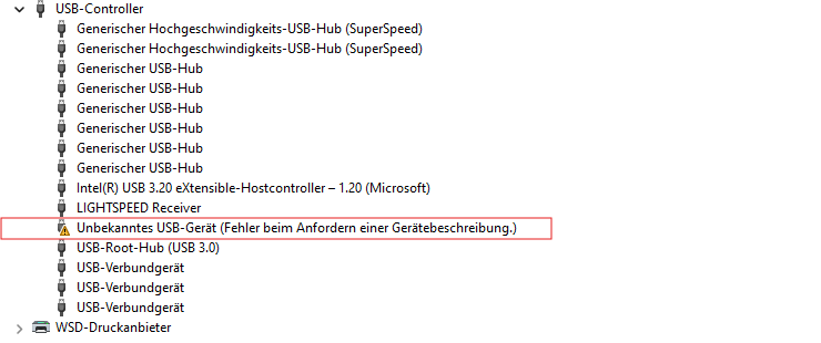

Was heißt "wird erkannt"? Als was soll das Ding denn sonst erkannt werden?
Deine Problembeschreibung ist etwas zu knapp.
Falls Du Windows verwendest: Als was wird das Ding im Gerätemanager aufgelistet? Was sagt der USB Device Tree Viewer* dazu?

Stimmt, danke. Ich habe jetzt die Screenshots vom USB-Gerätemanager sowie vom USB Device Tree Viewer hinzugefügt. Wie man auf den Bildern sehen kann, erkennt der PC zwar ein Gerät, jedoch wird dieses, anders als bei den ESP32-Dev-Boards/-Modulen auf dem Markt, nicht als COM-Gerät erkannt. Daher kann ich auch keine Software auf den ESP32 flashen.
Das Gerät enumeriert nicht. Der USB-Host erkennt zwar, daß da ein Gerät ist, aber es meldet sich nicht mit seinem Devicedescriptor beim Host, so daß der VID&PID nicht bestimmen kann, und also auch keinen passenden Devicetreiber laden kann.
Da liegt also entweder ein Lötfehler vor, oder aber der Schaltplan entspricht nicht dem, was SiLabs vorschlägt.
OP
War der fehler für den CP2102, hab gerade nochmal nachgeschaut, hab bei den letzten zwei es richtig gehabt aber na ja wenn man den plan immer neu zeichnet passiert das halt. Also jetzt geht alles. Danke für die schnelle Fehlersuche und Rückmeldungen, ich hätte alleine sicher einen Monat dafür gebraucht.
