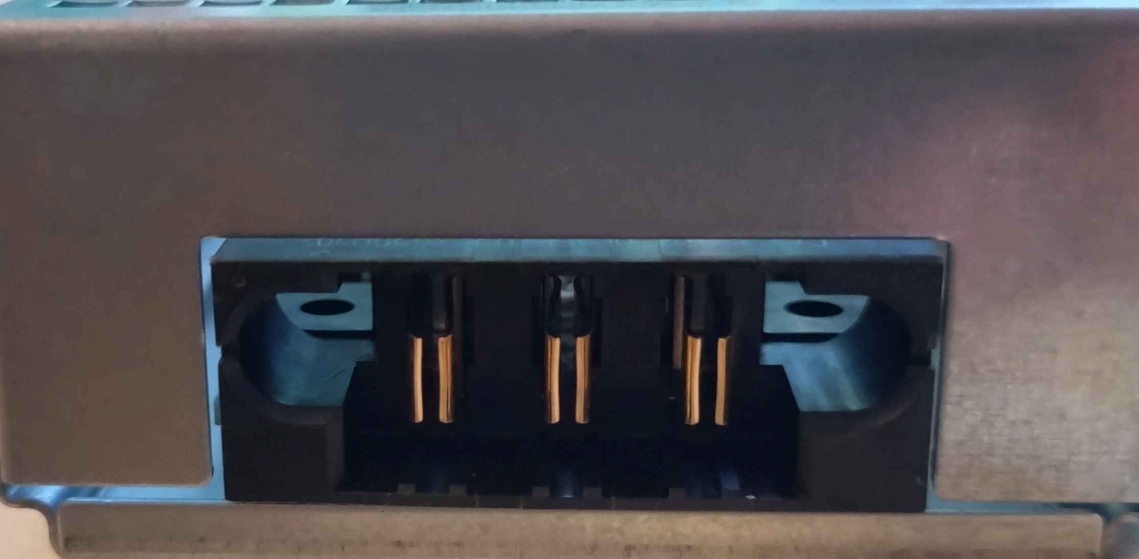

Hallo Zusammen,
Ich habe 2 Bilder von einer sehr ungewöhnlichen Buchse angehängt. Ich
kann diese nicht finden. Bzw  ich kann kein passendes Kabel dazu finden.
Ein Adapter zu einer gewöhnlichen Buchse wäre auch hilfreich. Es ist für
230V gedacht.
Nach etwas Recherche habe ich nur eine Chinesische Seite gefunden, wo
diese Buchse wohl an sich verkauft wird, aber nicht mit Kabel/Adapter.
Diese Seite will ich nicht verlinken, weil sie als unsicher eingestuft
wird. Aber wenn jemand googleln will, dann einfach nach "PH 7.62 3p 直脚
(LED户外显示屏方案)" suchen.
Wäre sehr dankbar.
Der Stecker ist von einem Hotplug Servernetzteil, dieses wollte ich
zweckentfremden. So wie ich das sehe,ist das wohl zum einstecken in das
Servergehäuse gedacht. Da es aber diese chinesische Seite mit dem
Stecker gibt, muss es doch bestimmt auch ein Kabel/einen Adapter dazu
geben.

Amphenol/FCI PwrBlade.
Danke.
Aber gibt es dafür einen Netzanschluss?
Würde ungern an 230V rumpfuschen.
Willst du denn den originalen Einschub benutzen? Wenn du das nicht tust,
wird der Stecker, wenn es ihn geben sollte, sicher nicht
berührungssicher sein, in etwa so wie ein US Netzstecker mit blanken
Blades. In diesem Fall würde ich das Dings da entfernen und stattdessen
einen Kaltgeräteanschluss einbauen.
von H. H. (Gast)
Nichts für Laien bedienbares.

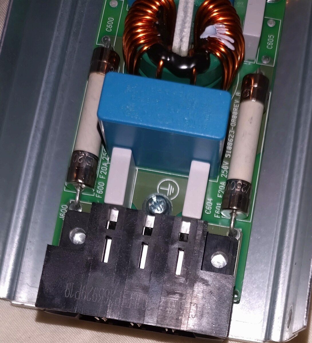

von Neutronen (neutronenstern)
Danke,
Habe auch schon überlegt,da nen Stecker selber anzulöten.
Ich denke das wird wahrscheinlich wirklich am sichersten sein.
Wie ist das Sicherheitstechnisch einzuschätzen? (Also verglichen mit dem
Anschließen einer Zimmerdecke)
Ich kann natürlich mit nem Multimeter den Erdungskontakt überprüfen,und
kenne mich auch ein bisschen aus, aber wie sicher ist es als Laie so
einen Stecker anzulöten?

von Rainer S. (enevile) Benutzerseite
Denke das der Platz dafür kaum vorhanden ist. Die ist länger und da
müsste der Kabelanschluss noch irgendwie dran. Geschweige denn der
Biegeradius vom Kabel wird sehr sportlich.
Wäre es denkbar anstatt eine Kaltgerätebuchse anzulöten,ein gewöhnliches
Kabel mit Netzstecker anzulöten,und die Öffnung mit nem Gummistopfen für
Kabeldurchführungen zuzumachen ?
Das wäre es vermutlich, aber du musst für eine Zugentlastung sorgen
dergestalt, das die Lötstellen des Kabels nicht die einzige Sicherung
gegen abreissen sind. Wenn da ein Loch ist, wären diese
Durchführungsplastikstopfen mit Entlastung denkbar:
https://www.pollin.de/p/heyco-kabel-zugentlastung-201045-44357
https://www.pollin.de/p/kss-zugentlastung-schwarz-polyamid-11-mm-3-2-mm-442995
Die quetscht man mit dem Kabel zusammen in das Loch im Gehäuse.
